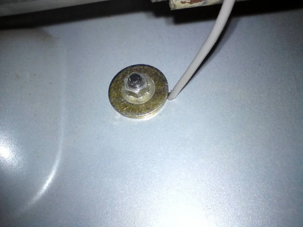

Запитка происходит от любой клемы "+" которая всегда запитана, минус корпус к болту. Включение происходит с импульса сигналки идущий на соленоид(привод) на открытие замков(стоит реле 2х поляризованное). При переделке прикуривателя под кнопку багажника с подсветкой, появился своботный провод, запитывающийся вовремя проворота ключа в замке зажигания, его то я и подключаю к реле 5и контактному(2а на катушку, 1н основной, 2а каналы на переключания). Подается сигнал на реле, размыкаются контакты. Переменные резисторы работают как делитель напряжения, можно регулировать степень свечения любого светодиода.

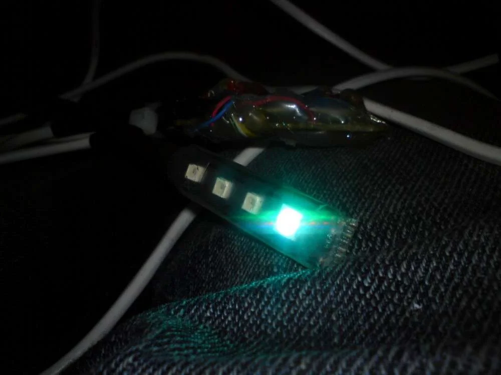

Блок управления готов к тесту... Тест проходил не в полной 100% сборке, не хватало реле для отключения подсветки во время заведенного двигателя и естественно сигналов с охранной системы.
Тест подсветки...
Тест габаритов...
Прошу извинить за качество предоставленных фото материалов, фоткал телефоном.
Белый
Желтый
Зеленый
Синий
Фиолетовый
Красный
Голубой
Розовый
Сине-фиолетовый
Бирюзовый или если быть точным то "Циан", по Яндексу
PS: Одним словом 24-Bit или всего 16 777 216 цветов)))

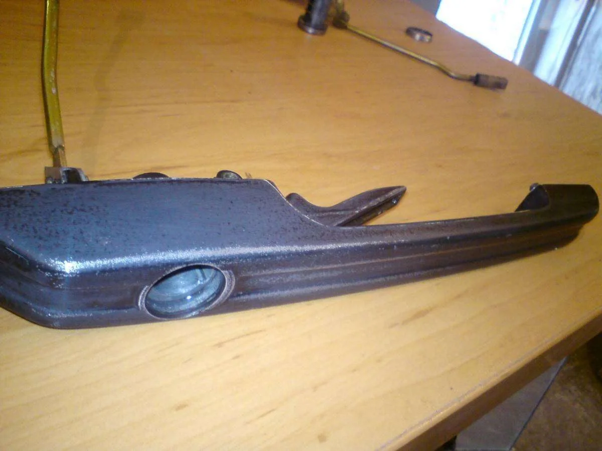

Дверная ручка, внешняя. Предварительная подготовка: мытьё, зачистка, ошкуривание, покраска, высверливание отверстия под провод.
