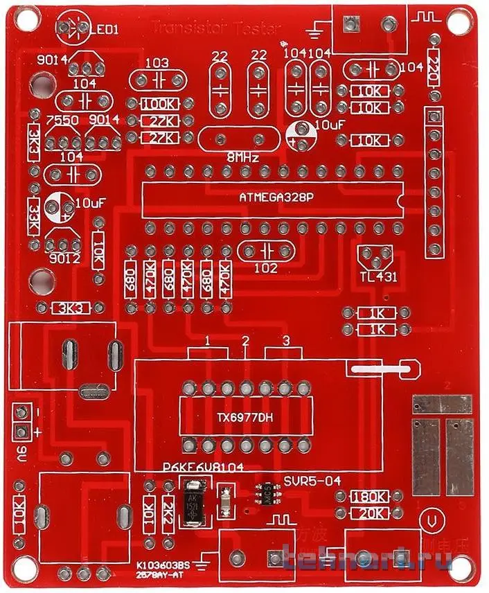

Если интересно, то у меня такая ПП была изначально.
Посмотреть вложение 304042Посмотреть вложение 304043Посмотреть вложение 304044Посмотреть вложение 304045
Все детальки простые и можно купить без проблем.
Единственный косяк - это прошивка. Её не не дают :( Предлагают вернуть весь комплект, взамен на новый. Но прошивку не дают. Возможно правда покопаться на сайте производителя. На буклетики ссылка есть, но на сайте разобрать не чего толком не смог, где эта прошивка.

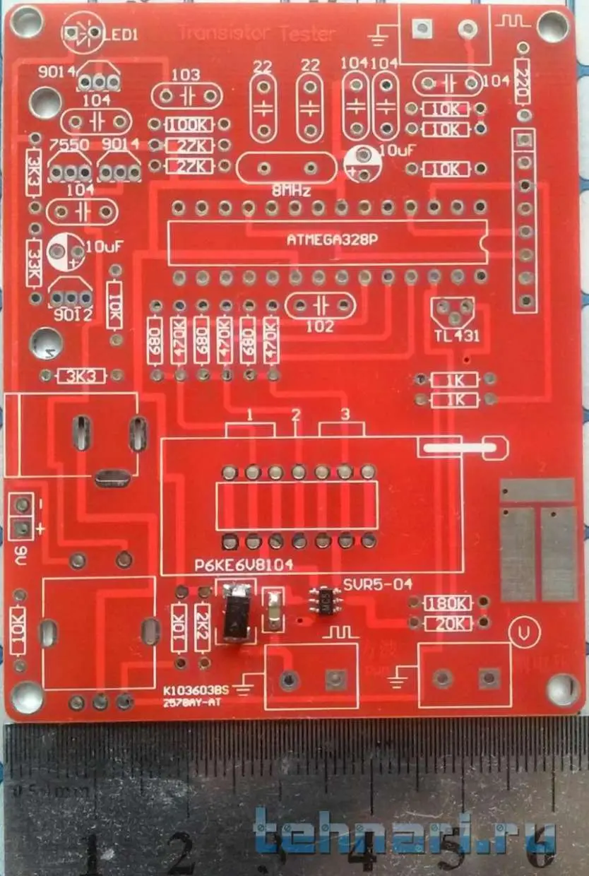

Пришла аналогичная с AliExpress, правда там кварц на 16

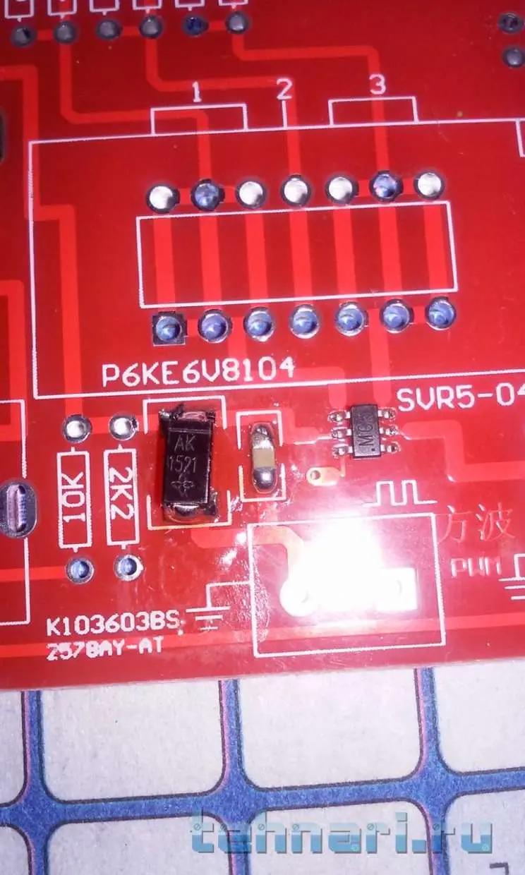

Проблема в том, что мне все 3 SMD компонента не положили!!!
Соответственно вопросы:
- как я понял это защита от не разряженных конденсаторов (только кондеров)?
- если это защита, то без этих компонентов прибор будет нормально функционировать (но придется следить за конденсаторами, которые туда втыкаю)?
- отдал за этот KIT 11 баксов... Сколько можно денег попросить за то, что он мне эти детальки не доложил? :)

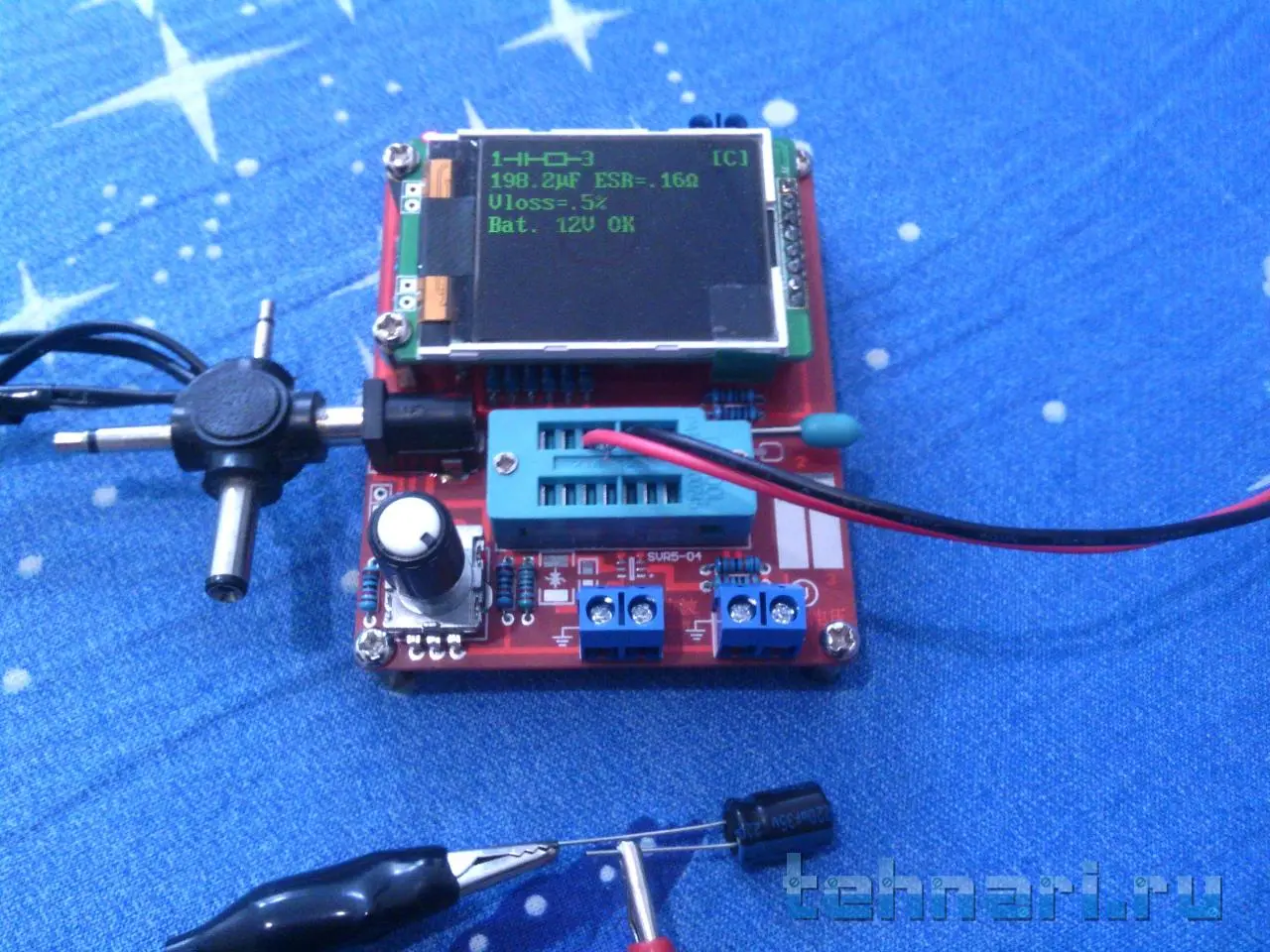

    98.7 KB · Просмотры: 482
В инструкциях как на ру, так и англ было написано, что 3 SMD не обязательны
Прибор работает, но при включении ругается "Ошибка: не все элементы присутствуют на плате"
    130.2 KB · Просмотры: 490
Те, что на этой картинке распаяны...

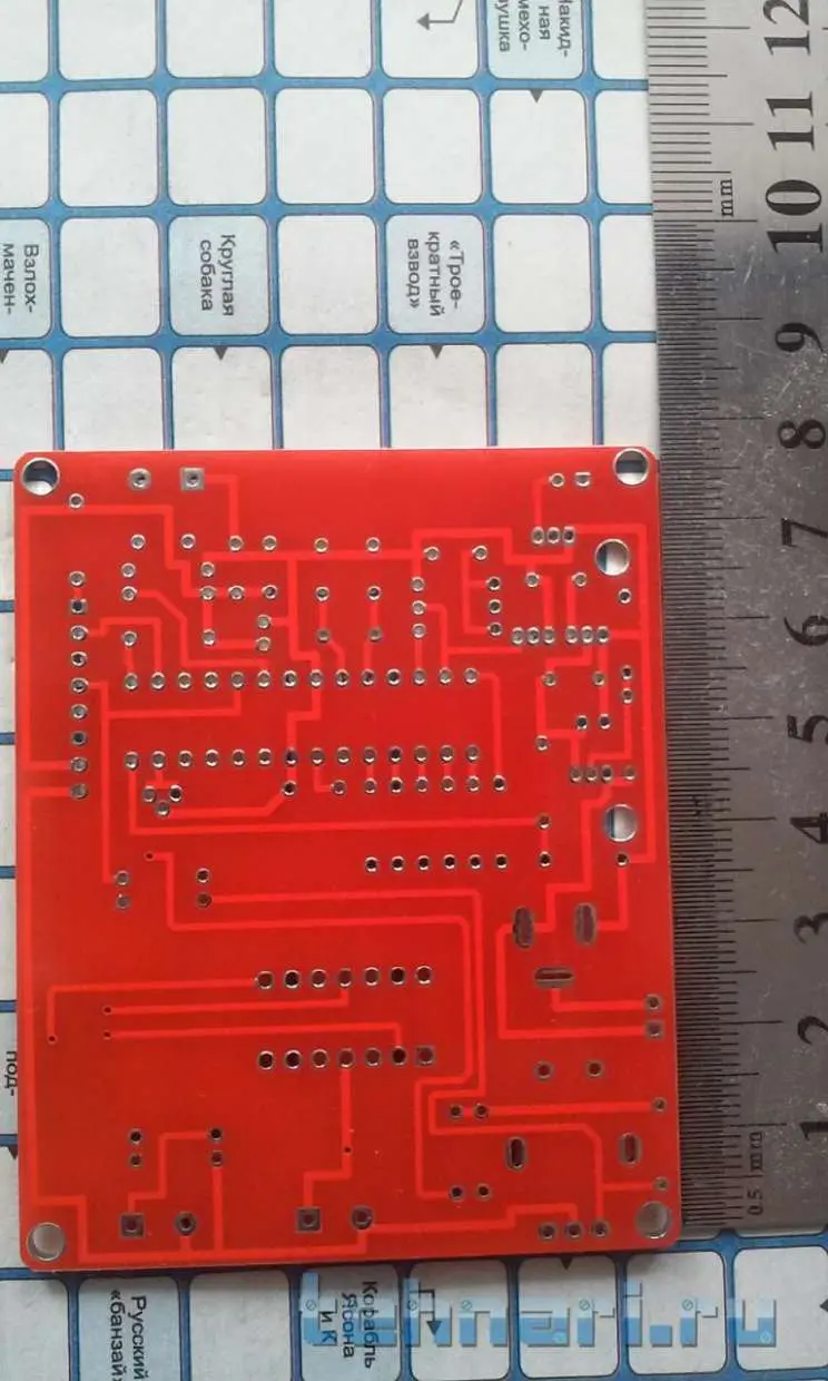

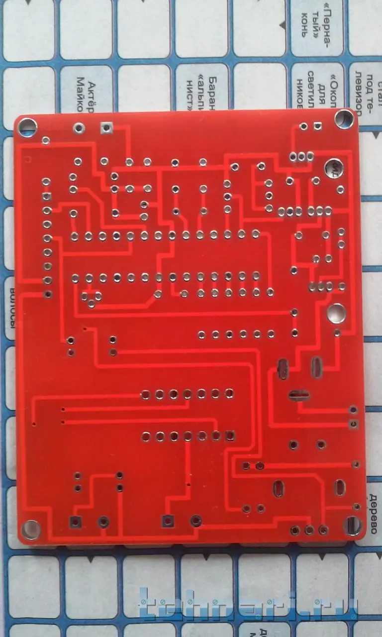

Добрый день! Есть у кого нибудь нарисованная плата? Хочу заказать производство.
Нашел, но там нет отверстий....

PS 2 Какой второй заранее припаянный SMD элемент ? Первый знаю , это SRV05-4

Так мне не ответили, что за 2 SMD элемент?
