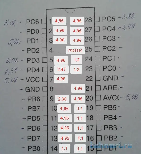

У меня на выключенном приборе на МК вообще ничего нет.И я думаю так и должно быть иначе будет жрать крону.Это скорей всего плохо отмыт флюс и просаживает.
Good-Warrior прошу прощения сейчас отъеду. Если вечерком будет время загляни на форум.У меня на мультике меньше 20 V не выставляется.Жду мультик заказал.Ты пожалуйста при включенном приборе скинь питание МК.

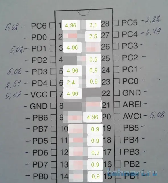

Вот посмотри, когда запущен агрегат. А Те значения, что я тебе скидывал ранее, при выключенном агрегате иные.
Кстати, по сравнению с твоими показаниями при включенном приборе, есть серьёзные различия.
Если не сильно напрягаю можно без МК на панельльке замерить напряжения .
Хорошо, но уже не сегодня мы спать)

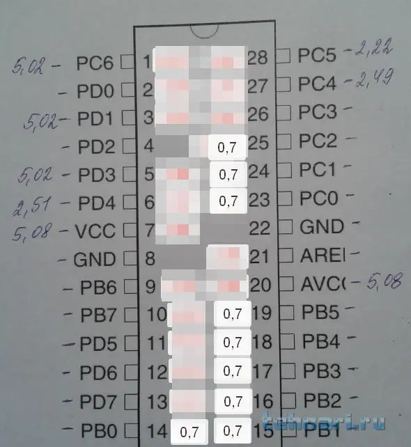

При снятом МК:
-Питание подключено, энкодер не нажат
-Питание подключено, энкодер нажат
Good-Warrior спасибо огромное. Без МК у нас питание такое же.Осциллографа нет, жду программатор.По ходу или прошивки нет или МК дохлый.Придет программатор попробую прошить и отпишусь.

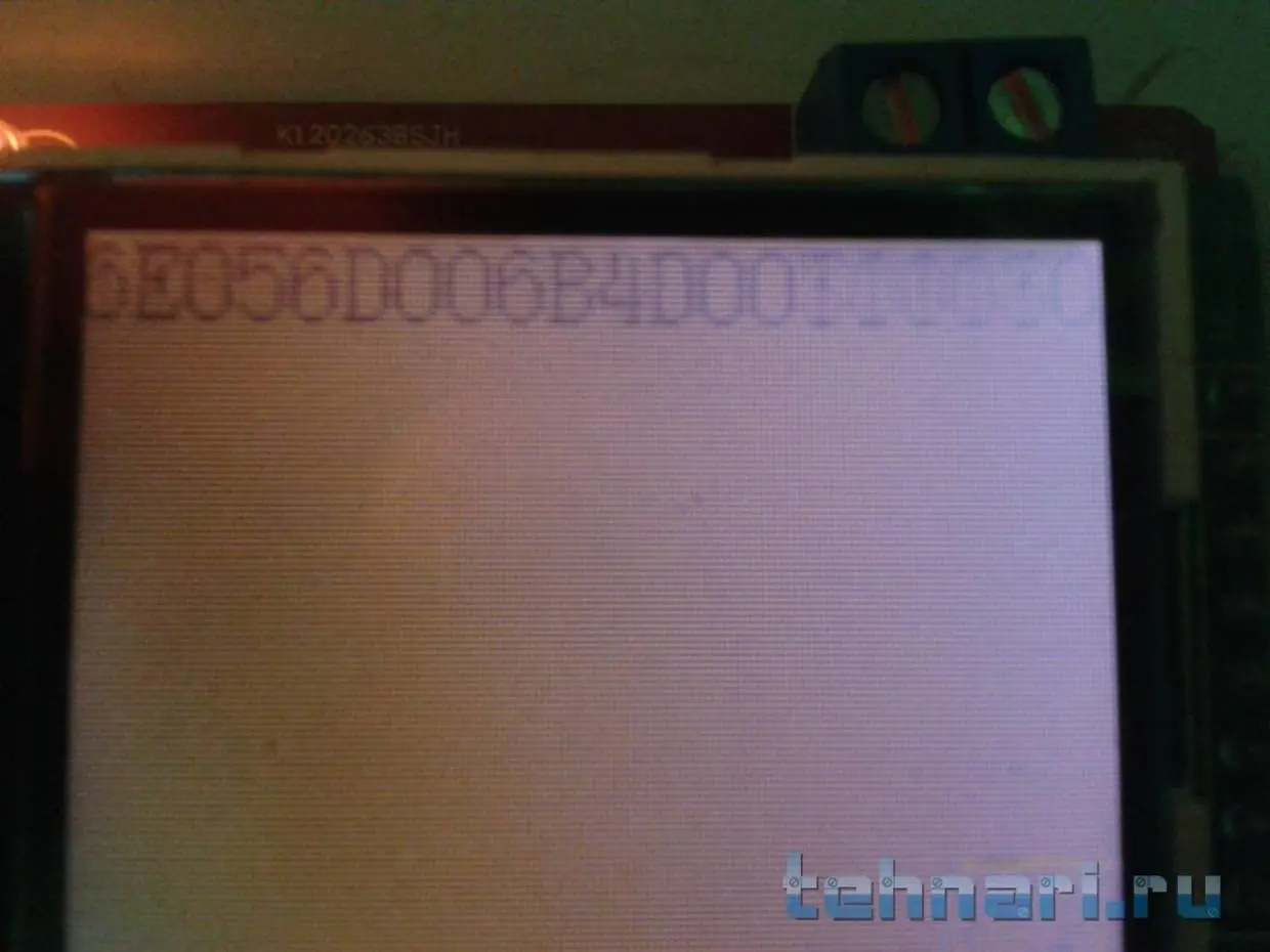

Good-Warrior спасибо за помощь. Прошивку залили тестер завелся,но теперь проблема в другом.При нажатии на энкодер экран загорается светодиод горит, дисплей переходит из белого режима в синий , но меню не высвечивается и тухнет, верху дисплея бегут цифры. Думаю что дело в прошивке, буду дальше ковырять.
Не за что;) Найти их прошивку, не думаю что так просто. Мне они её не дали. Говорят мол весь комплект высылайте, мы вам новый вышлим. А саму прошивку не дают.
Все прошил.Спасибо всем

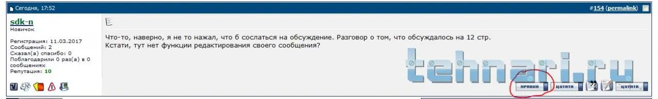

Что-то, наверно, я не то нажал, что б сослаться на обсуждение. Разговор о том, что обсуждалось на 12 стр.
Кстати, тут нет функции редактирования своего сообщения?
Справа снизу кнопка "правка" работает 10 минут.
Спасибо! Странно, как это я проглядел эту кнопку, ну да ладно.

Да не высвечивает у меня эта кнопка!!!
Всё, разобрался.
