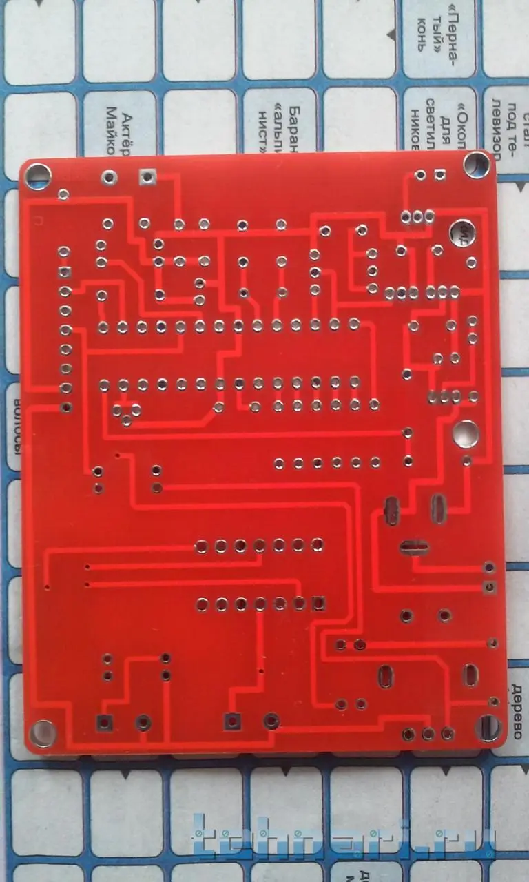

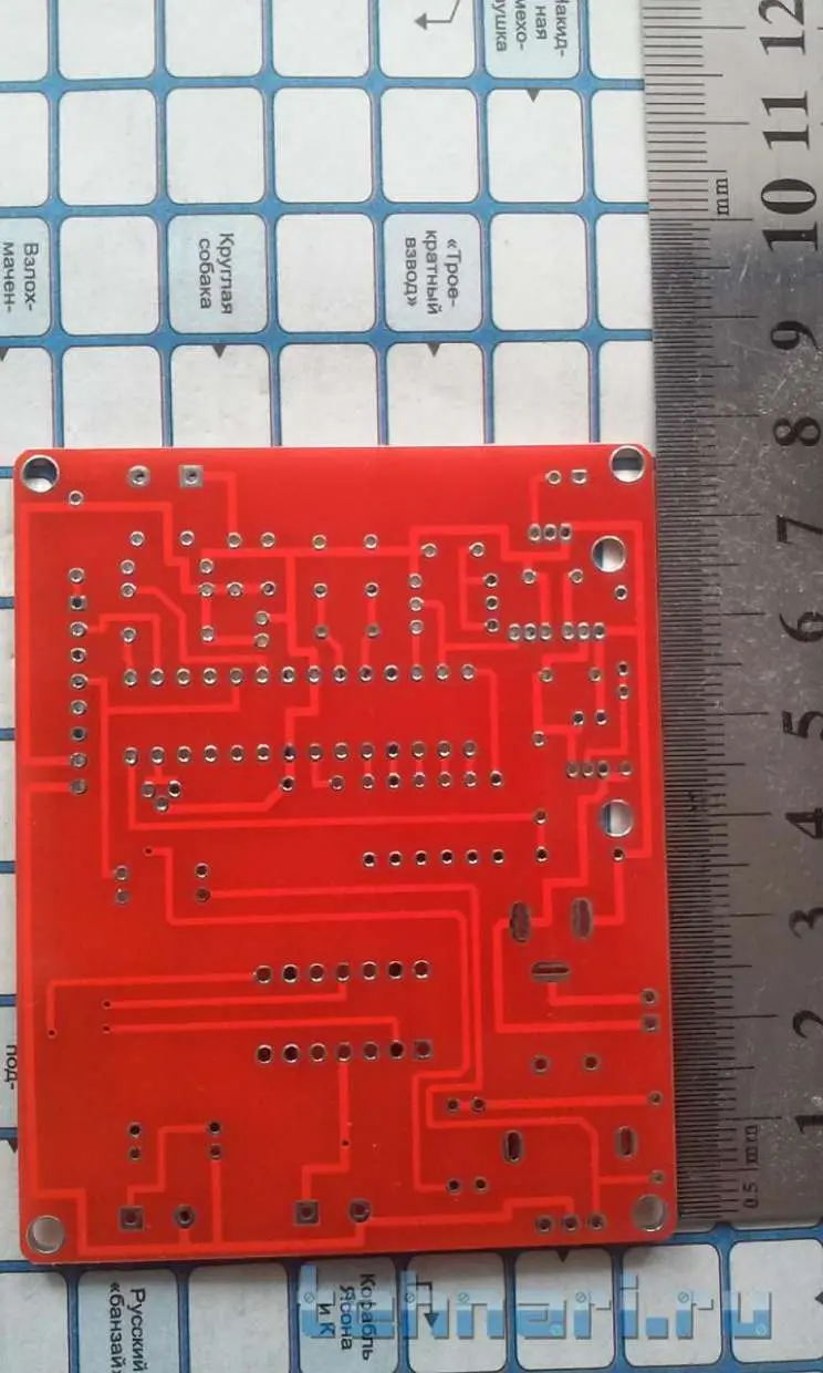

Если интересно, то у меня такая ПП была изначально.
2016-06-17 12-12-35.webp2016-06-17 12-15-16.webp2016-06-17 12-18-58_1467015187.webp2016-06-17 12-22-24.webp
Все детальки простые и можно купить без проблем.

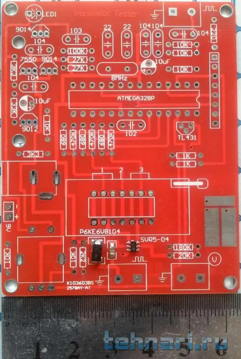

Добрый день.
У меня плата аналогичная как у Good-Warrior.
только она вообще никак не реагирует после сборки.
Запитано от 9 вольт.
При нажатии на энкодер, ключевой транзистор 9012 отдаёт только 3.5 В. Соотвественно регулятор 7550 выдаёт ~0.9...1.0 В. Если энкодер держать долго, то примерно за минуту напряжение на выходе 9012 вырастает до 4.0+ В. и потихоньку растёт дальше со скоростью ~0.02 В в секунду.
Замерял сопротивление 9012 к-э/э-к без выпайки - 5-20 МОм.
Куда копать дальше?

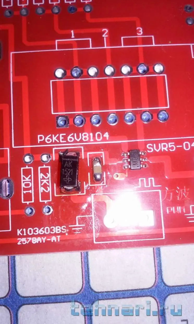

Всё, разобрался.
Неправильно был впаян SVR5-04 (модуль защиты).
Заодно и защиту испытал :) случись что, она погасит питание.
Всё, разобрался.
Он у меня уже был впаян. Видимо чтобы не мучился :) А как догадался? Что впаян не правильно? (если не секрет)

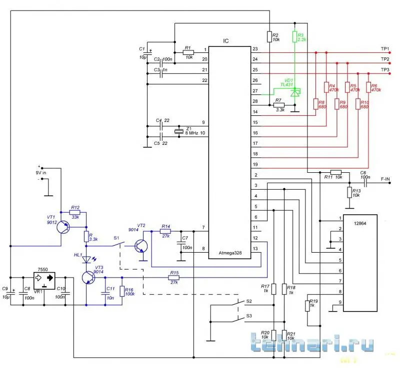

Добрый день.Стал обладателем такого же набора и тоже столкнулся с проблемой как у Good-Warrior. При нажатии на энкодер экран засвечивается и тухнет при этом светодиод никак не реагирует. Плату промывал и ацетоном и водой несколько раз, проблема думаю не в этом. Осциллографа нет, опыта тоже мало, но с чего то начинать нужно. Для начала хочу проверить есть ли все питание на МК. Good-Warrior если не трудно мог бы ты на МК при включенном энкодере дать все точки по питанию. Меня смущает, как писал Николай питание на 21 ноге МК. У меня там его нет.

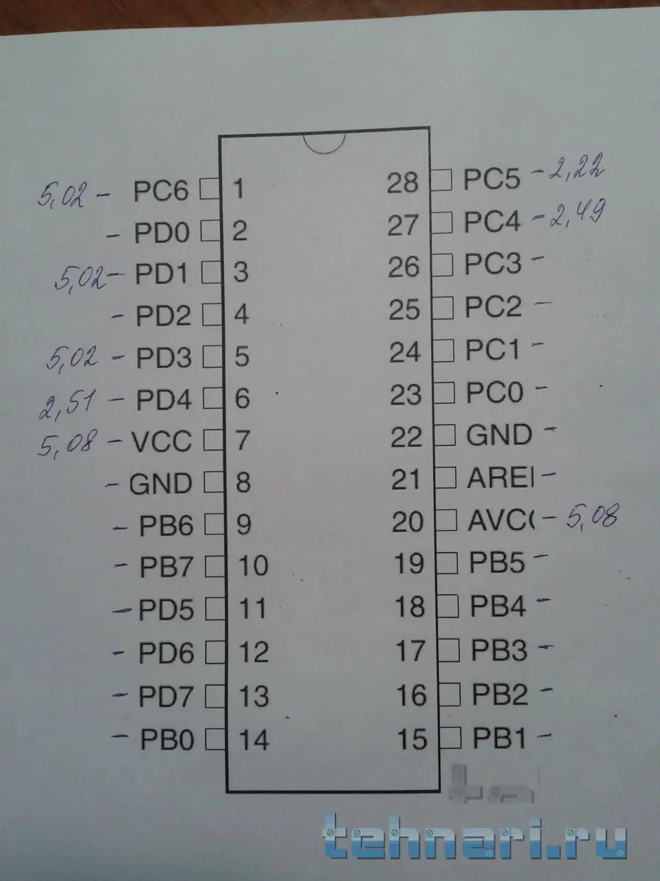

При нажатии на инкодер. У меня показывает там (21 нога) питание 4,96В и на 7 ноге, тоже 4,96В.
Вот мое питание МК при нажатом энкодере.

Судя по схеме я конечно не спец, питание на 21 ногу может придти только через МК если он не дохлый.
Не придти, а быть на 21 ноге.
на 7 ноге питание есть у тебя?
Я скинул все питания на МК во вложении. Есть на 7 и на 20 ноге есть,а вот на 21 нет.
У меня с подключенным питанием, но не включенным прибором показывает на 21 ноге = 0,05В. 19 нога = 0,01В и 18 нога = 0,07В. Замерь у себя
Good-Warrior у меня нет там ничего.Ты не мог бы просто промерить питание на все МК при включенном состоянии. От 1 ноги до 28.
У меня с подключенным питанием, но не включенным прибором показывает на 21 ноге = 0,05В, 8 нога = 0,01В и 9 нога = 0,07В. Замерь у себя. (Я перепутал ноги) Выстави на более точный замер на мультике, 2 В предел. ТОЛЬКО СХЕМУ НЕ ЗАПУСТИ ИНКОДЕРОМ! Только подключи питание к прибору.
