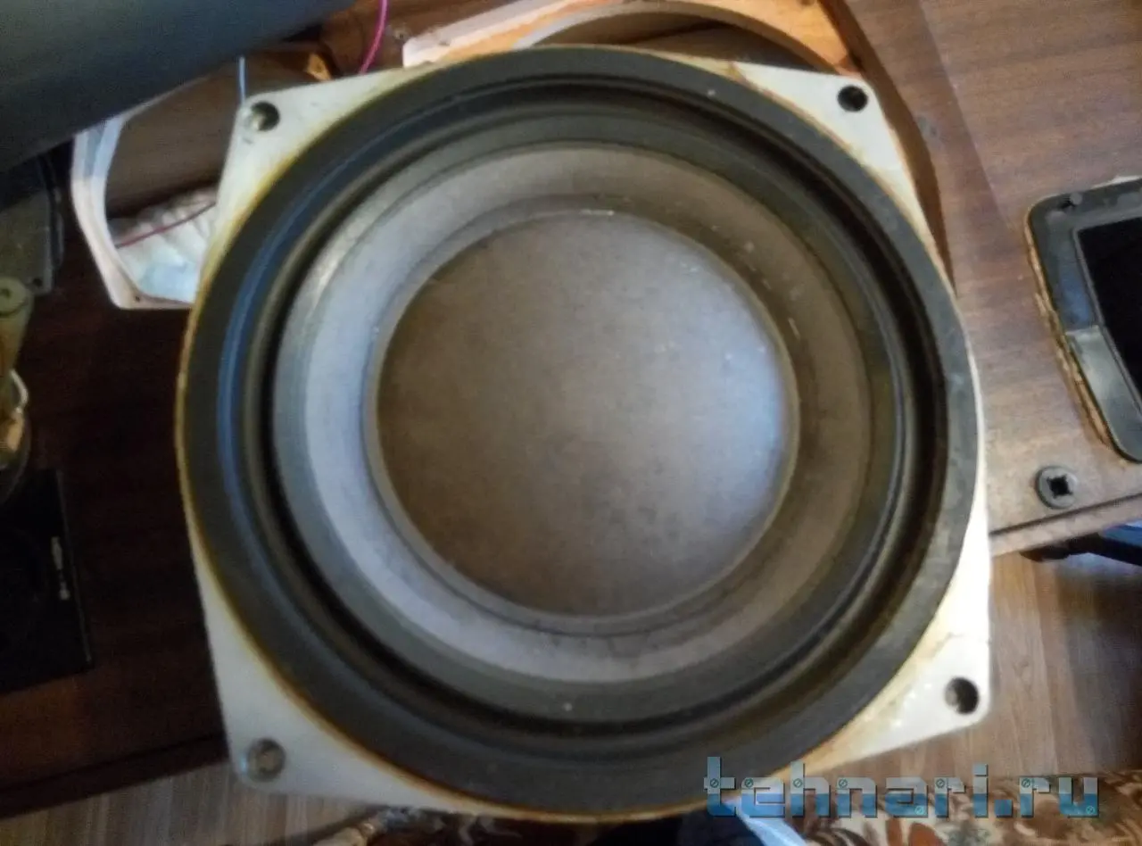

Так вот. Переклеили мы эти подвесы. Клеили на Момент обычный. Больше времени ушло на чистку корзины и диффузора от старого клея... На одном с первого раза в центр попали, на втором со второго. Но вообщем ничего нигде не шуршит, не трёт. Сутки уже прошли.
Также поменял подводящие, вытряс мусор из под шайбы и отцентрировал (а то цеплял он) 35ГДН 8 Ом. Только закончил грубо говоря, там всё тоже отлично (надеюсь,ему ещё сохнуть, не может ведь повести? я его часик посушил, а потом убрал кортоночки из внутр. стороны катушки, которыми ровнял и погонял немножко на синусе, а потом на песне - было всё ОК). Думаю из него сделать сабвуфер в гараж в ЗЯ. Возиться с ФИ и т.д. не охота, да и времени нет. На первый раз и ЗЯ пойдёт, при том, что я ещё весной ранней уже корпус стал делать, правда колхозный, но вроде бы хорошо, 15л или 19л, если память не изменяет.
Насчёт Ы90. Корпуса немного подуставшие, один СЧ динамик хрипит, шуршит, цепляет. Тоже ведь центровка? Все остальные динамики целые. В комплекте отдал 25 метров кабеля акустического (обычный медный провод в прозрачной изоляции, на вид 1.5-2 квадрата). В придачу всяких ништячков навалил, но это пока лежит даже не у меня, а у друга в гараже. Ездили за ними на ВАЗ 21013, остальное в багажник кинул, там пока и лежит, всё равно авто всегда в гараже стоит у него. Там сухо пока что.

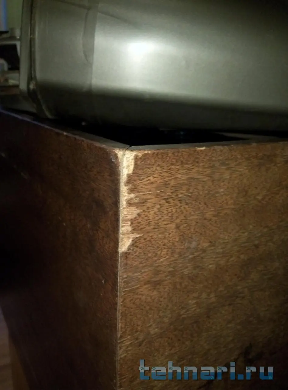

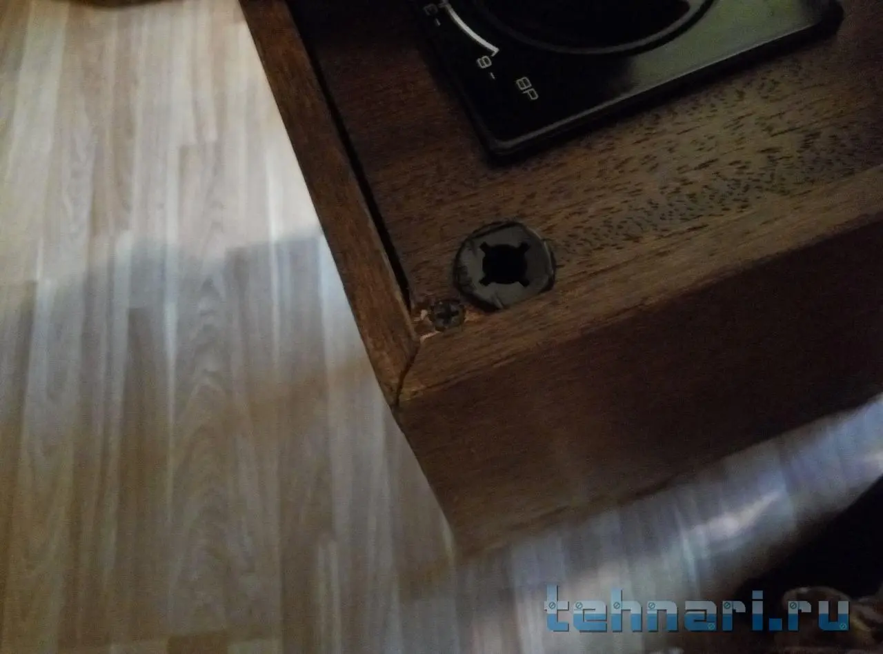

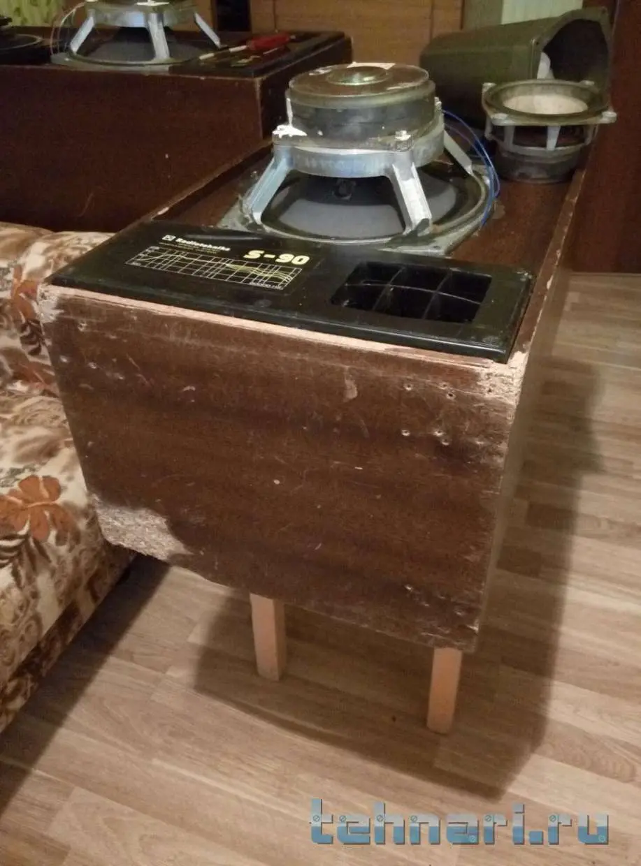

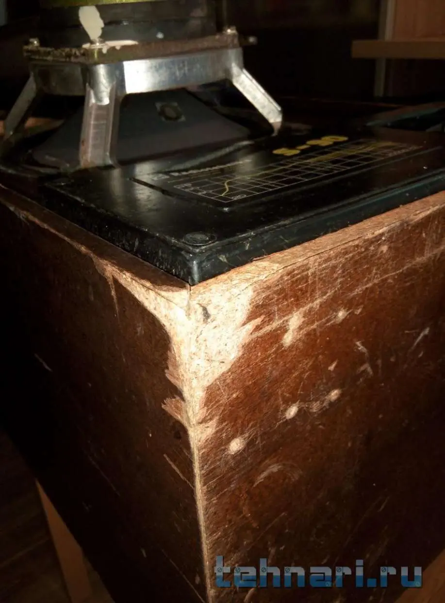

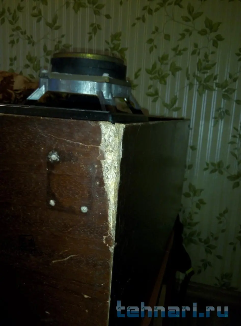

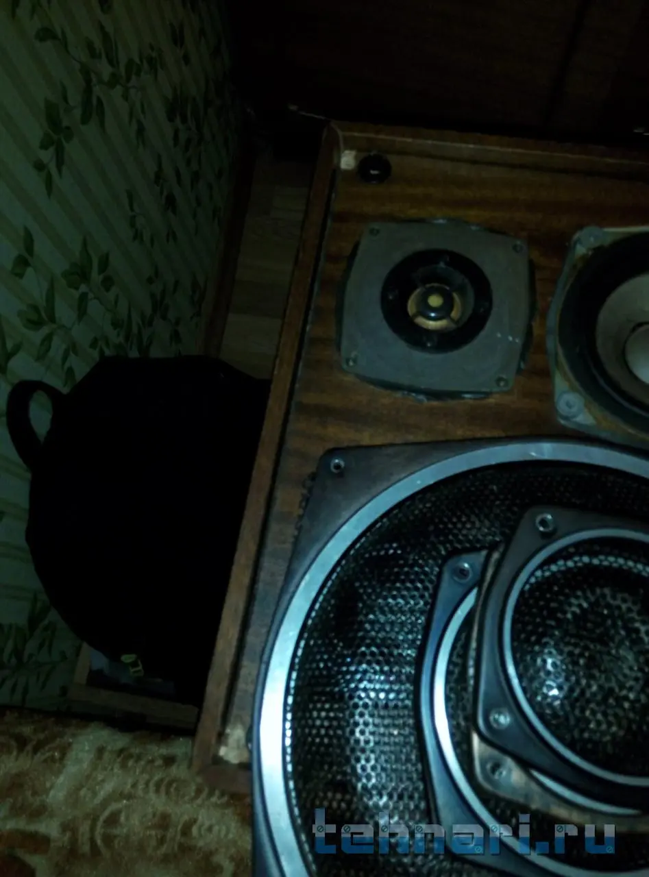

1. Корпуса. Они в принципе так себе. Но не сказал бы что сгнили и в мусорку их или в печку в гараж (кстати, это уже актуально, на улице уже дневная +5С :D). Прежний хозяин видать немного решил их доработать и сделал тюнинг в виде прикрутки вешалок сзади колонок. Некоторые углы расклеились. Где-то всякие дырочки от саморезов. два угла (на двух разных колонках) просто сбиты, точнее не сами углы, а грани (на фото). Заглушки панельки снизу не хватает, а одну я случайно сломал, но суперклей поможет. Сам шпон без вздутостей. Сетки все на месте, но немножко гнутые (это вроде бы не редкость), но это исправить - 5 минут. Также они в некоторых местах без краски.

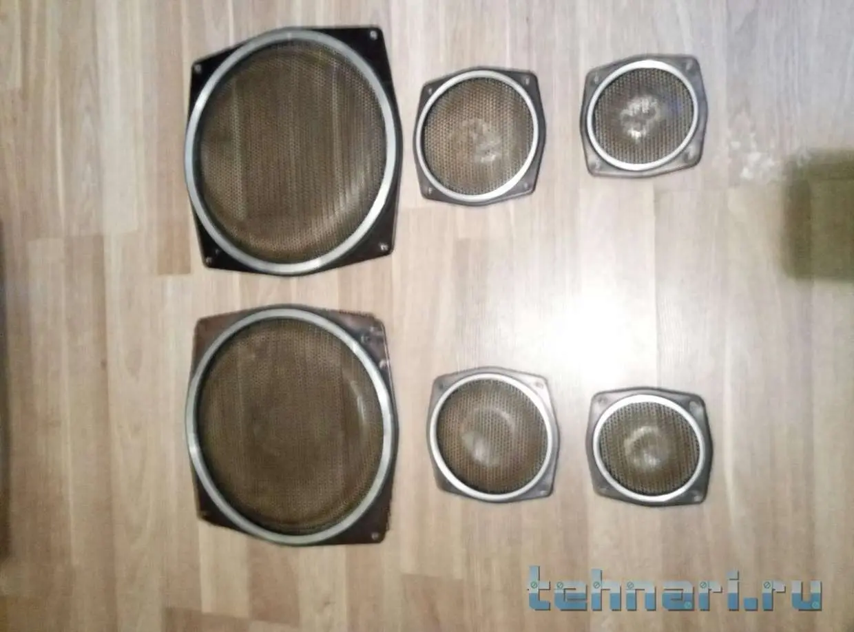

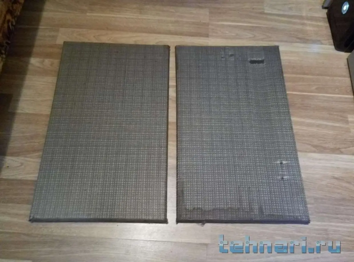

2. Грили. Они есть в комплекте. По мне это уже редкость, или я ошибаюсь? Ткань конечно уже отработала своё на одной. Рваная, грязная. Нужно новую туда шить. А точнее уже сразу на обе.

а) НЧ динамики. Стоят ещё со старым обозначением. 30ГД-2. Они на обоих колонках целые, не цепляют, не шуршат. Отдельно от всей АС их не проверял на сигнале, надо бы наверное сделать. Кстати, никогда не видел их вживую, только на фото/видео. Не думал, что они реально такие большие. Правда магнит по-моему какой-то чуть-чуть не такой большой для таких размеров корзины.
б) СЧ динамики. Как говорил выше. Один в хорошем состоянии, хорошо ходит, не шуршит, не цепляет. Второй же шуршит и цепляет. Не проблема, переберу за день. Но что там может быть то? Просто так центровка может слететь? (Надеюсь что может, а то не охота если это катушка...)

И вот что я думаю. Не лоханулся ли я? Корпуса реально подуставшие, один сч клинит. Что вы можете предложить?
Тут в голове просто есть несколько идей.
1 - это новые корпуса вообще сделать, правда ЗЯ корпус, хоть и баса будет меньше, но во-первых лёгкость построения, во-вторых, корпус будет поменьше, чем ФИ, ну и в-третьих, басс же будет более чётким и быстрым, нежели ФИ (я прав?);
2 - пустить на разбор;
3 - перепродать :D ;
4 - восстанавливать полностью.
Не факт, надо измерять. Для ЗЯ и ФИ объёмы будут разными. По этому просто пролей эпоксидкой внутренние углы и обклей стенки ватином.

Я вот это и думаю сделать. Но я тут сейчас скинул второй СЧ, когда подвижку двигаешь, то идёт шорох, но не из под шайбы, а вроде бы сверху. Осмотрел - всё чисто. Осмотрел подвес, когда диффузор смещаю вниз, то на подвесе видны микротрещины такие. И блин я точно не могу понять от куда звук идёт. То ли на нём тоже центровка ушла или мусор внутри или всё же не там. На синусе тоже слышны призвуки. Но они какие-то нехарактерные для тех, когда цепляет катушка. Буду разбираться. Подвесы ведь, как я прочитал, из прорезиненной ткани?

Я уже написал какой там подвес, а от 646 растворителя ему ничего не будет, когда я буду его расклеивать? Просто поролоновые подвесы то вроде бояться растворителя, резина нет, а вот тканевые такие?
А то уж страшновато как-то. Новые подвесы неохота заказывать, если эти растворятся...
Так это видно. Да и чисто резиновые подвесы применяютсяна динамиках типа 20ГДН в двухполосной акустике типа С-30. А в С-90 стоят 20 ГДС. Это разные дины.
У монтажников пластиковых окон есть такая хитрая лента, а на ней такая замазка, которую надо растворить в бензине и получится жирная, незасыхающая масса-Герлен. Вот им можно промазать подвесы. Ну или раствор сырой резины на бензине, тоже можно применить. Жидким тонким слоем.
Резина размягчается только в бензине, растворитель её не возьмёт.
Или корпус восстанавливать или новый всё же делать,
На старый корпус можно сделать новую "рубаху", а про внутренности я уже писал.

Вот это отлично, тогда на выходных переберу динамик. У меня какая-то неделя динамиков :D
Ну хоть опыта буду набираться, а то ведь впервые делал динамики пару дней назад.
Корпуса новые делать не думай.Я уже больше года делаю корпуса.готов только один и то на 70%.А СЧ подвесы вроде как из дерматина.По поводу разъедания в разных растворителях не скажу.,но посоветую свой способ. Я многие динамики разбираю с помощью фена (раньше брал у жены).Нагреваю корзину и в месте прогрева аккуратно поднимаю ножом подвес
Сложно сформулировать мысль когда в школе на 2йки учился.:fase:
Греть нужно с внутренней части корзины т.е не сам подвес а корзину.Да у фена не такая большая температура чтоб нагнуть подвес.
