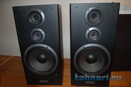

Этакие декоративные элементы. Приставил к стеночке. Гости заходят - вау! Техникс. Круто!
Были еще модели, в основном Пионер, в середине 90х, в первый мировой кризис. Модельки 5030, 7030, топ 9030. Стоили около двухсот баксов, 1300 рублей в 96г.
Хм, почти моя зарплата в Водоканале. 34x70x27 с, 11кг, корпус из дсп10мм, частотка 30-20000. Фильтра простейшие, три детали, по басу проигрывали Ы-90, но играли ровненько, очень недурственно. Пересаживание в могучий корпус делало только хуже - бас уходил, звучали глухо... Там, видимо, корпус как резонатор(дека) подыгрывал.

У них корпус родной разваливался. Ширпотреб короче галимый. Раза три клеил. По весу да,не соответствуют размеру
А если как вариант корпус нарисовать да сделать? Или так никто не делает?
Эмм...вишь чего,насколько я помню,динамик у них по добротности не совсем подходит для ФИ. Стоит оно того-из них пулю делать? Фильтра там тоже не айс кстати
корпус из дсп10мм
Так вот и "башенные" акустики тоже из легкого, тонкого и невесомого ДСП.
Прикрываясь экологией и борьбой с формальдегидами, а в реале из экономии ДСП видимо у них только прессуется. Вот и вес сказочный получается.
Отсюда вывод- формальдегид благотворно влияет на звучание акустики. tehno001

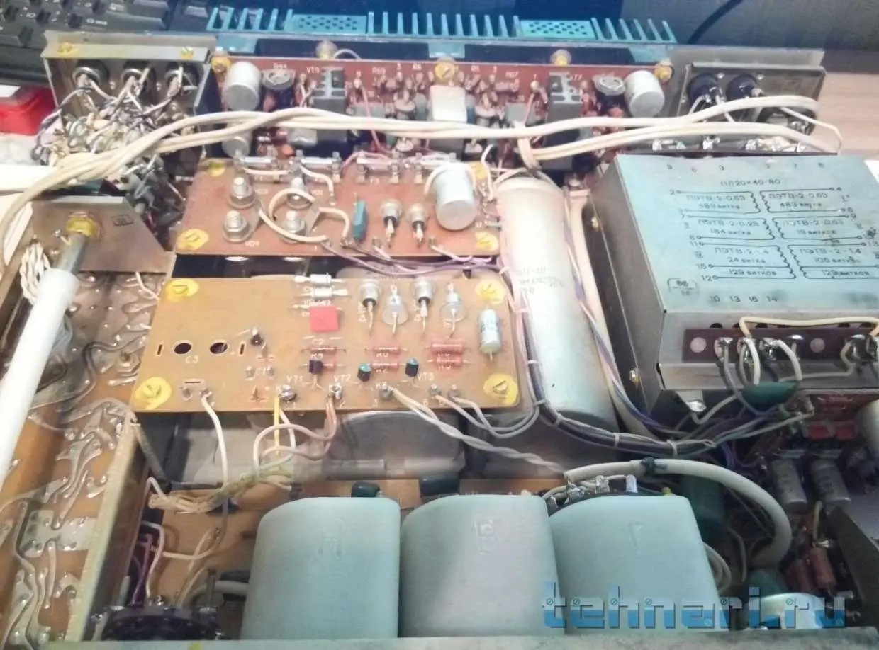

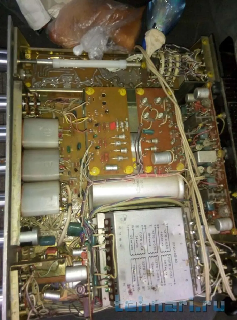

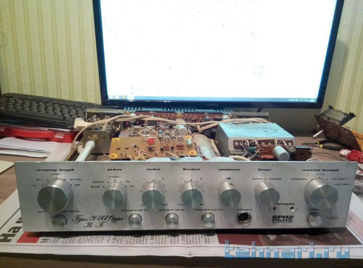

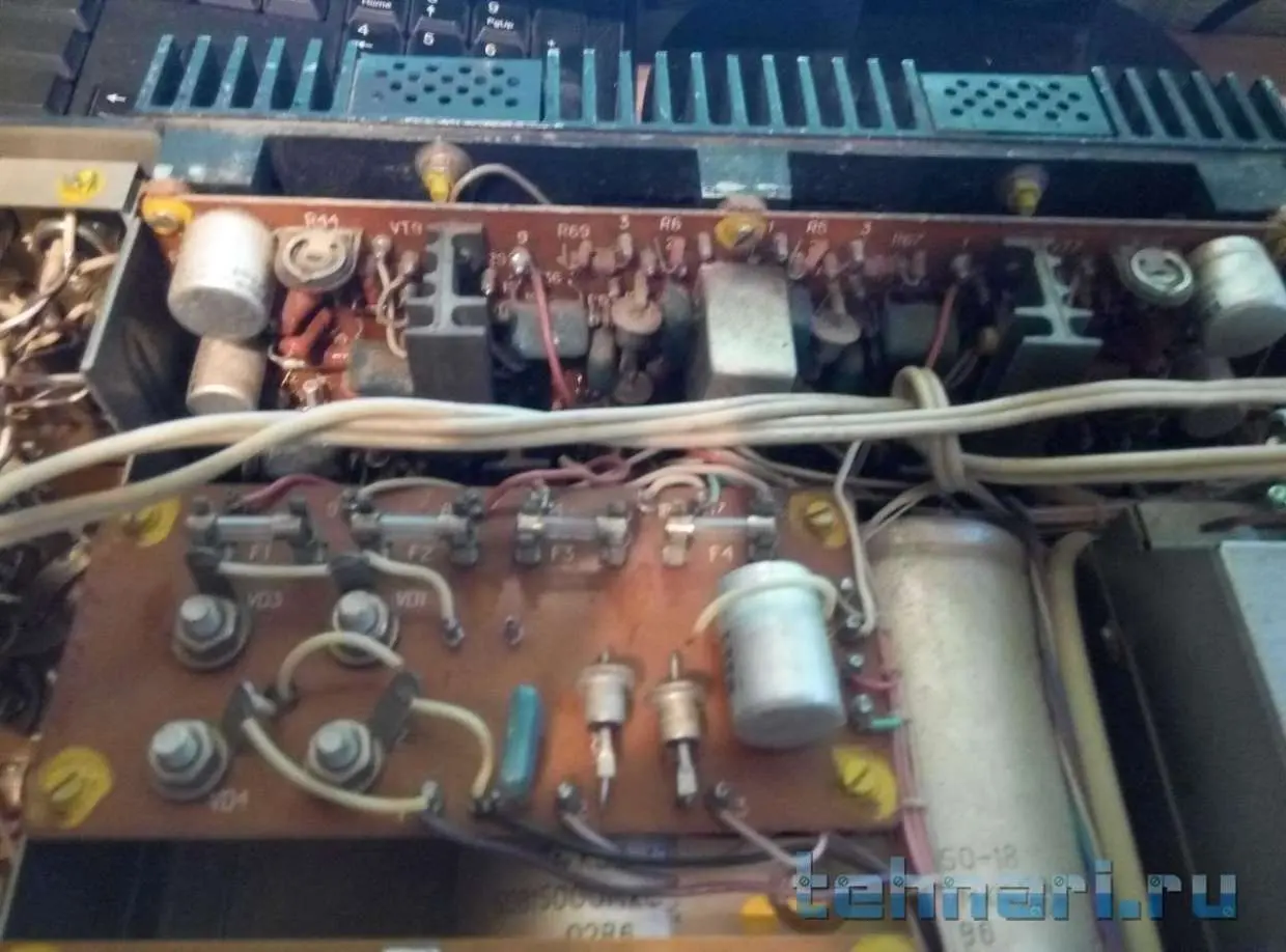

Не по теме, но нужна ваша помощь, знатоки! Всего один вопрос.
Какая это ревизия, вторая или третья? В оконечниках стоят ОУ.
Фото прилагаю.
Год выпуска декабрь 1986г.
Вот видишь, как ты сразу попал?
Оконечниками называют транзисторы выходного(оконечного) каскада Усилителя Мощности Звуковой Частоты(УМЗЧ). А Операционные Усилители(микросхемы, тараканы) ставятся в предусилителях ( входных каскадах/темброблоках).
Про ревизию не знаю, это надо у реставраторов спрашивать.
Там на входе УМЗЧ ОУ вероятно он имел ввиду
слышал, что в Радиотехнике 101 считается более достойной ревизия с одним опером в предусилке, а не с тремя. На ней написано хай-фай. У меня дожидается восстановления БП не Хай-Файная. Печатка готова, осталось электролиты впаять..уже два года, а "воз и ныне там".
Это я знаю)) Я имел в виду на платах оконечников стоят ОУ, так то я знаю, что всю его так сказать хвалёную квалити не на ОУ в выхлопе :D
Нашёл в сети инфу.
Говорят, что в первой ревизии питание оконечников 32 вольта в плече.
У второй- 40в. Транзисторы-кт 808.
В третьей ревизии транзисторы- кт 818(19)гм.
Это точно. Достойная она конечно более. Но вот только было бы очень не плохо ( это сугубо моё дилетантское мнение ) питание на пред сделать стабилизированным. Ну, а если уж серьёзно говорить, то в 101 нужно выбрасывать входной коммутатор входов. Он превращает звук в пук :))
Вот блин! А я думал достойный наоборот с тремя... И его приобрёл, но там 500р было. Конденсаторы по питанию жду когда придут, а то таких у нас нет в городе. Приходится заказывать. Ладно, в случае чего там человек один разобрал у101, если у него ТБ с 1 оу, то может отдаст за банку пива :D
Тут по питанию я смотрел. +-30 вольт было. Может не туда тыкнул. Ну я так просто так сказать чуть-чуть осмотрел, послушал. И спать пошёл) В звуке ничего КРУТОГО не заметил. Не знаю что его хвалят. Может банки просто сухие, из-за этого.
