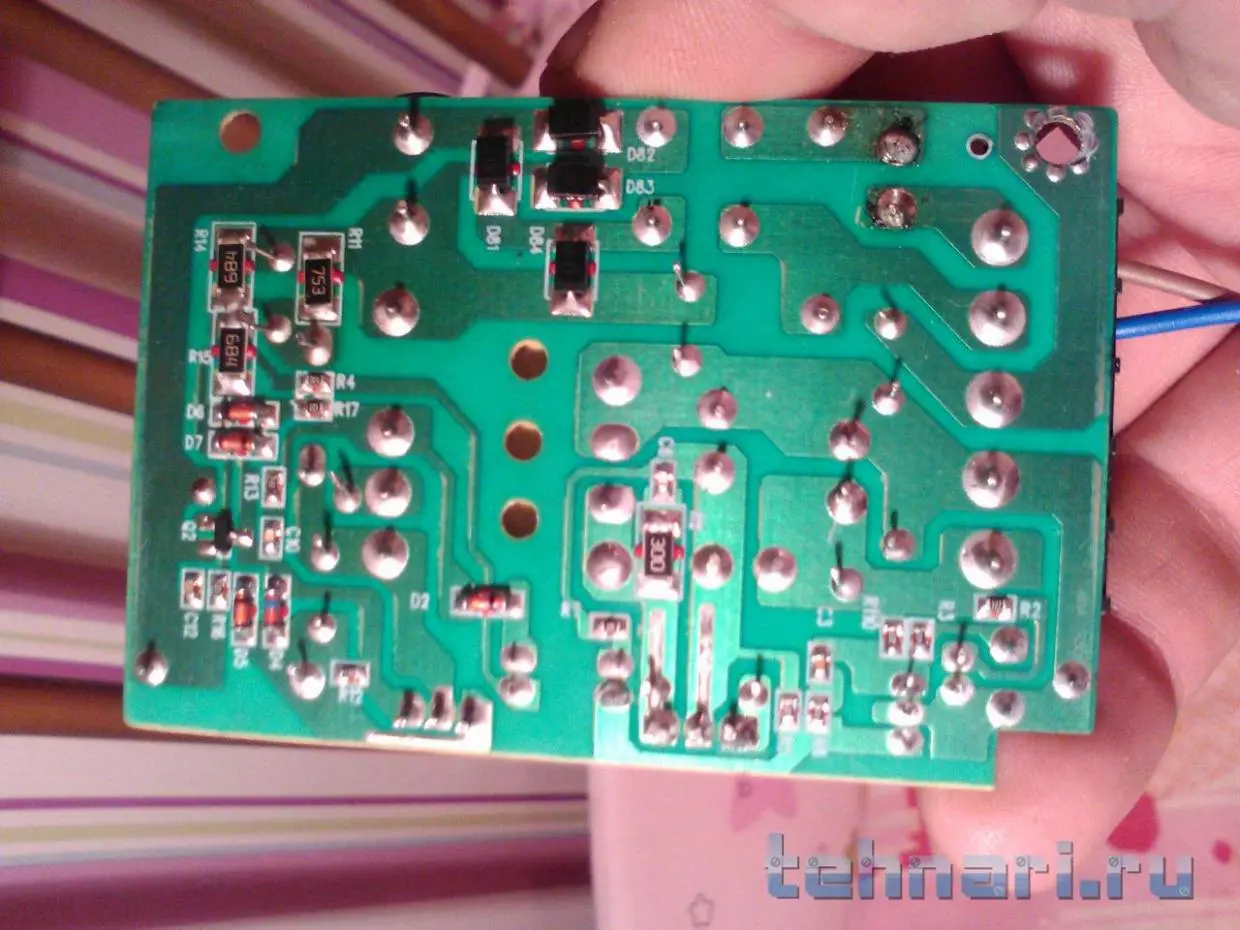

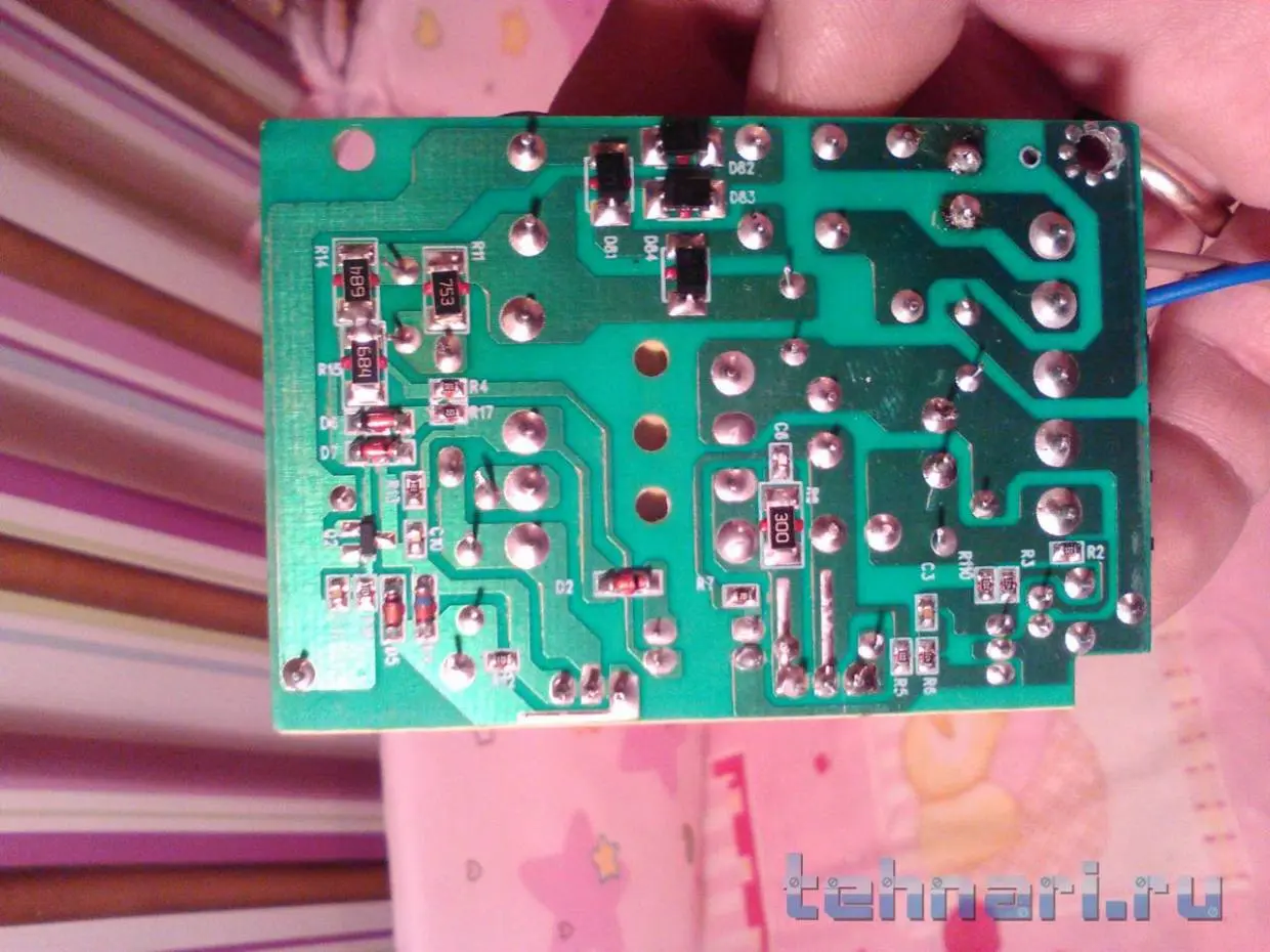

S-25-12 помогите советом
а вот обратная сторона бп:

Все понятно, то стоял терморезистор (обычно Ом 10) который ограничивает ток заряда конденсаторов. Мог сгореть из-за пробитого моста или полевика. Предохранитель цел или тоже сгорел? Хотя его там походу нет ) вот этот резюк и сыграл его роль.
Сыграл в ящик )))))
предохранитель сгорел. как полевик-то проверить, могу выпаять и в тестер воткнуть, но может можно и на плате прозвонить?
если ножки между собой не звонятся и нет писка зуммера , то выпаиваем и проверяем уже по человечески
у меня по моему звонится желтый квадратный конденсатор. Если я правильно понимаю, он недолжен звониться. в этой цепи больше пробиваться нечему. Пойду выпаивать.
кондер живой будем искать дальше.
Если звонится желтый кондер накоротко, то значит пробиты диоды в мосте D81...D84.
Oppozit, Спасибо. Вечером погляжу.
мост перепаял, кондер перестал звониться, поставил низкоомный резистор 8 Ом... искрит меньше чем предохранитель, но трещит громче))) Будем искать дальше)))
