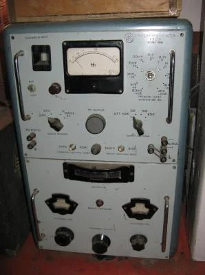

Нужно думать, КЗ тут действительно не при чем. Юрий-dos указал вероятную причину http://www.tehnari.ru/865486-post5.html Дело в том, что фильтры, это не просто катушки с конденсаторами, а резонансная система, которая ведет себя весьма причудливым и непредсказуемым образом при работе на сопротивление нагрузки отличное от расчетного. При возрастании сопротивления в НЧ звене фильтра (при обрыве в динамике), сопротивление на входе может не возрасти, как ожидается, а напротив уменьшится чуть ли не до нуля на разных частотах. И дело тут не только в НЧ звене, а еще в подключенных вместе с ним СЧ и ВЧ звеньях фильтра, которые тоже могут по всякому себя повести "увидев" нерасчетное сопротивление в цепях НЧ звена.
Может и напряжение подскочить. Я баловался как-то с резонансными цепочками, фильтрами. Добаловался до потери хорошего вольтметра :( Это при том, что на вольтметре был включен предел 30 V, а на выходе генератора 3 вольта всего. Напряжение скакнуло наверное до нескольких сотен вольт, поскольку перегрузку до 100 вольт на 30 вольтовом пределе тот вольтметр шутя переносил. Хорошо генератор был ламповый, а то его уделал бы...
Вот и я так думаю. При обрыве нагрузки конденсаторы в сочетании с катушкой образовали какой-то импульс высокого напряжения, который и вывел из строя усилитель, и КЗ тут не причем, так же как и если соединить последовательно 2 колонки, это не спасет усь ИМХО.
