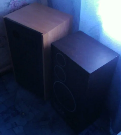

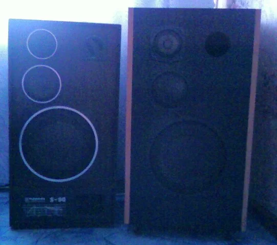

не претендую на оригинальность,но вот доработанные по такой технологии АС,прошу сразу обратить внимание на то что они не были активными и *потрохов не было,именно это и обусловило такой подход к решению вопроса.
МОД С-70.wmv - YouTube
и пару фото для сравнения с *оригиналом*ы90
    25.7 KB · Просмотры: 214
    14.4 KB · Просмотры: 206
    8.5 KB · Просмотры: 191
    15.3 KB · Просмотры: 308
    29.8 KB · Просмотры: 215
а чем родные то не устраивают? их ведь задача-*разделяй и властвуй*,и разницы от применяемых динамиков в одном и том же фильтре при условии ,что сопротивление динамиков одинаковое-абсолютно не будет!Другое дело прийдёться корректировать по звуковому давлению,чтобы АЧХ была поровнее.На заводе(в конструкторском бюро) не дураки ведь придумали делить на 500гц и 5000гц,сочли это оптимальным.Так зачем морочить голову.
Другой вопрос если собираешь колонки с нуля,при этом выбираешь динамики,а уже под них делаешь фильтры, выкраивая те участки где наиболее ровная АЧХ и сводя уже все под одну максимально возможно ровную .
