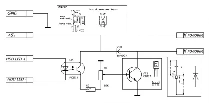

1) желательно использовать оптопару: это фототранзистор и светодиод, объединенные в один корпус. Светодиод светит на фототранзистор, тем самым управляет им. Т.е электрической связи между материнкой и приводом головок не будет - только оптическая.
PC817 подойдет.
2) После оптопары поставим потенциометр 10к и транзистор n-p-n (КТ817 например). Потенциометром настраиваем максимальное отклонение головок.
3) Транзистор зашунтируем диодом, чтобы его не пробило экстратоком (нагрузка ведь у нас индуктивная).
4) выход конструкции подключаем к управляющему магниту и все.
Если потребуется, нарисую схему.

Примерно так:
К сожалению, форум ужимает картинку :( Могу прислать электронной почтой.
Моя уверенность в этой схеме составляет 70%.
Возможные глюки:
1) Пожжет магнит. Чтобы этого не произошло, при испытаниях стоит подцепить последовательно с магнитом резистор 510 ом, а потенциометр при включении выкрутить в верхнее по схеме положение.
2) Не будет возвращать головку обратно. Тогда придется подумать над схемой еще раз.
У меня есть разобранный НМЖД, я попробую собрать схему в ближайшие 20 часов.
Выяснил, что у моего экземпляра (Fujitsu) за головку отвечают толстые жилы в шлейфе.
Подача питания приводит к резкому перемещению головки до упора, смена полярности - к обратному перемещению. Подавал 5 вольт.
Вывод: Либо потребуется возвратная пружина, либо переделка схемы.

Спасибо. К сожалению, схема к данной задаче не совсем пригодна, нужна доработка.

Скажи, а к твоей схеме можно подключить кучу светодиодов.
И можно ли оставить управляющую 5V, а запитать диоды от 12V.
Или дашь, какой ни будь другой совет. Нужно зацепить на индикатор HDD 4-8 сверх ярких светодиодов.
Да,можно. Тогда потенциометр можно выкинуть. Без радиатора схема тянет 200 миллиампер (10 индикаторных светодиодов), с радиатором - больше. Также можно использовать транзистор КТ819 - он мощнее.

Вот проще вариант:
На землю подключаем 0 (GND), к +12в подключаем +12в.
И да, у нее выходной ток 5ма на светодиод, так что сверхъяркие светодиоды она не потянет - придется транзисторные ключи ставить.

Думаю, схема правильная. Я подал на шлейф 1,5 вольта. Движение значительно мягче описанного тобой. Предлагаю ограничить питание катушки переменным резистором. Регулировка от 0 до 1,5 вольт.
1,5 вольта уже много. Под рукой нет вольт/ампер метра, как у них возвращается стрелка?
У таких приборов возврат стрелки осуществляет пружина.
Ускорение стрелки пропрционально силе тока, протекающего через нее. Так что надо менять не напряжение а силу тока, подбирая резистор.
Значит, надо менять силу тока, ставить пружинку. Знаний не хватает, но про резистор угадал. В результате получим аналог вольт/ампер метра. Регулировка должна начинаться от ноля, так как параметры катушек, думаю, у всех HDD разные. Да и пружинки будут разной силы. Необходимо иметь возможность настройки отклика.
