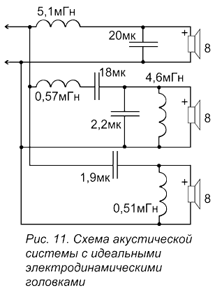

помогите с таким делом, есть один усилитель, нужно подключить так что бы низкочастотное звено подключить через активний фильтр , а СЧ и ВЧ через пасивный, нужен совет как ето правильно зделать
на оду колонку понадобится два усилителя один для нч (с активным фильтром) другой для сч вч. по другому никак.
помогите расчитать пасивный фильтр для сч звена и вч звена..динамики 25гд и 5 гд

обьясните какая разница между фильтрами 1-го и 2-го порядка.....
и какой лучше

1-ый порядок. Обеспечивает плоскую АЧХ/ФЧХ и великолепную ПХ - меандр 1кГц действительно похож на прямоугольник.
2-ой порядок Линквица-Райли (далее 2ЛР). Плоская АЧХ получается только при переполюсовке одной из головок, если этого не сделать, то на частоте раздела будет наблюдаться глубокий (бесконечный) провал. Крутит фазу, но все еще обладает приемлемой ПХ.
3-ий порядок Баттерворта (далее 3БТВ). Плоская АЧХ обеспечивается вне зависимости от того как подключены головки. Если инвертировать полярность у одной из головок то улучшается характер ФЧХ и ПХ
Мужики- человек вообще не силен в тех вещах что вы тут описуете. Неужели нельзя проще. Например Вч динамик просто подключить через конденсатор ~ 10 микрофарад., А Нч динамик напрямую к выходам усилителя.
так и расписал бы ему,что
конденсатор последовательно с динамиком-пропустить только высокие частоты(условно),зависимость граничной частоты от ёмкости конденсатора обратно пропорциональна.
То есть чем меньше ёмкость у конденсатора -тем выше граничная частота,то есть частота раздела,ещё проще сказать-это частота от которой будет играть динамик и далее в высь(так сказать)
Дроссель последовательно с динамиком-срежет высокие частоты,они попросту будут оказывать на дроссель бОльшее сопротивление,чем низкие частоты,по этому и уровень высоких частот будет снижаться,грубо говоря дроссель мочжно считать(очень упрощённо)резистором для высоких частот и просто перемычкой для низких.
Здесь зависимость так же есть зависимость индуктивности от частоты которую нужно отделить.
К примеру нам нужно срезать всё что выше 100гц,мы рассчитываем индуктивность которая зависит так же от частоты среза,то есть чем ниже частота среза тем бОльшая индуктивность потребуется.
так же используются комбинации использования дросселей и конденсаторов.
к примеру чтобы *вырезать* участок необходимый для воспроизведения СЧ диапазона,потребуется конденсатор который срежет снизу и дроссель который срежет сверху,ёмкость и индуктивность высчитываются под конкретное(стандартное использованное) сопротивление магнитной головки и её чувствительность,так же используют добавочные резисторы(активные сопротивления) для снижения чувствительности ВЧ и(или)СЧ звена для более линейной АмплитудноЧастотнойХарактеристики.
Так же применяется шунтирование головок конденсаторами и дросселями.
Все эти пассивные элементы и являются частью пассивного фильтра,но не в единичном виде а в виде их комбинаций(схематического включения).
Конечно же в случае двухполосной акустической системы чаще могут использоваться фильтры первого порядка -конденсатор отделяющий НЧ-СЧ диапазон от ВЧ диапазона,-это самый простой способ.
