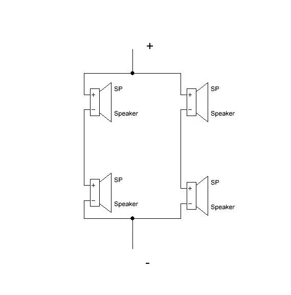

Добрый день! Собрал данный усилитель, но у меня вышла загвоздка в подключении динамиков к нему. Подключил ранее 2 ГДН25, на них по плавились обмотки(динамик работает очень очень тихо, на все громкость усилителя почти еле слышно), подключал их последовательно. В наличии имеется ГДН25 еще 4шт, как их надо подключить "правильно", чтоб было 70 - 100 ватт из 4-х динамиков, и они так же не по выгорали?

только так, если они 4 Ом, получите 4 0мную нагрузку около 100 вт
но я бы не советовал так делать, при движении катушки в магнитной системе при воспроизведении меняется импеданс головы, соответственно это будет отображаться на всех остальных головках, и они будут взаимодействовать друг с дружкой, вообщем будет полный бардак
лучше поискать подходящий к этому усилителю громкоговоритель
если головки подключать все разом то только от разных усилков к примеру взять две тда1558 и вешать каждую голову на свой канал
А каким тогда образом можно достичь хорошего результата?
И каков будет результат если подключить таким образом?
я писал выше
25гд-26б? 25гдн 1-4? 25гдн 3-4? Какие?
И каков будет результат если подключить таким образом?attachmentid=98598&stc=1&d=1348977452
получите 16 Ом это значит у вашего усилка на выходе будет примерно 10-15 Вт....кстати этот усилитель 70вт даёт только на нагрузку 2 Ом
и как я говорил уже выше вы совершенно не думаете про импеданс головок при таком подключении
Чайник в таком подключении динамиков. Вот и прошу вашей помощи
Партизан))С этих не выйдет автосаб путний,надо автобашку приобрести. Самую дешевую не совет,сегодня поджарил 1000 ваттную Prology 100 ваттным усилком. Спорили с клиентом. Он был уверен-его проблемы :tehnari_ru_093:
с этими головками можно добиться более менее чего то путнего только при таком раскладе
как я говорил выше если головки подключать все разом то только от разных усилков к примеру взять две тда1558 и вешать каждую голову на свой канал
