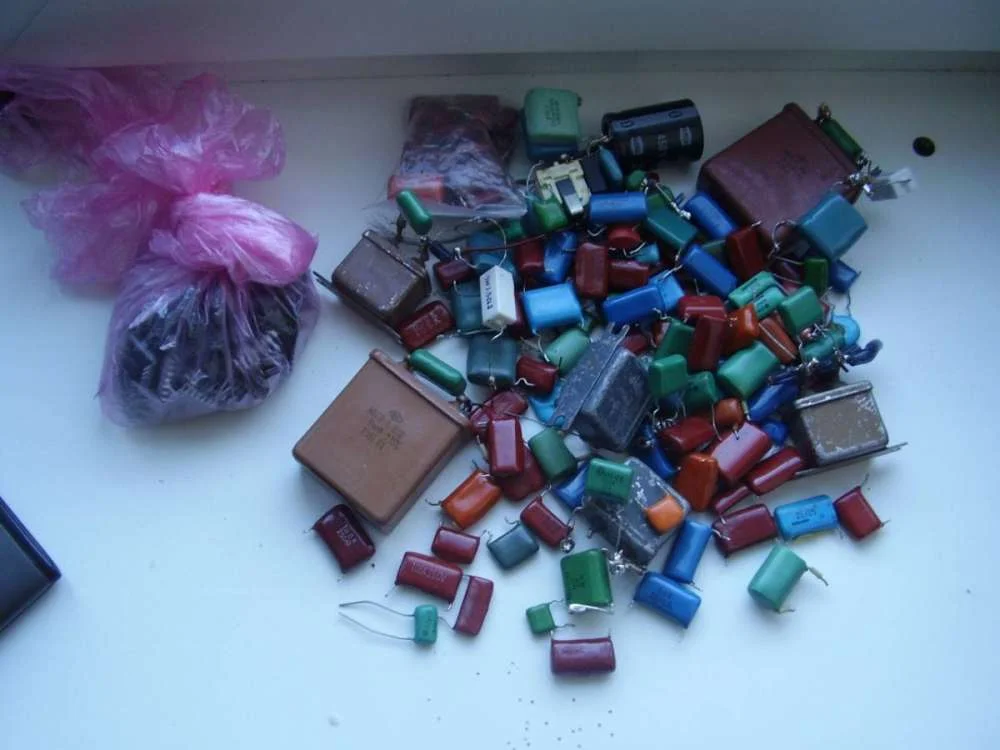

P7190022.webp вот такая горсточка пленки:tehnari_ru_948: и рядешком пакетик с микросхема СССР и есть помойму пару новых PIC

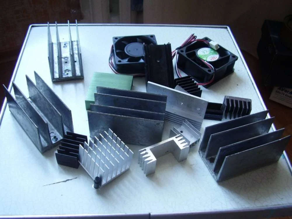

P7190023.webp парочка радиаторов

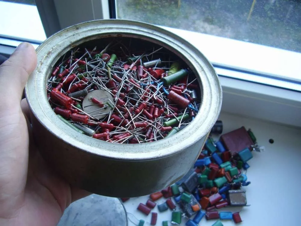

P7190024.webp баночка с резисторами

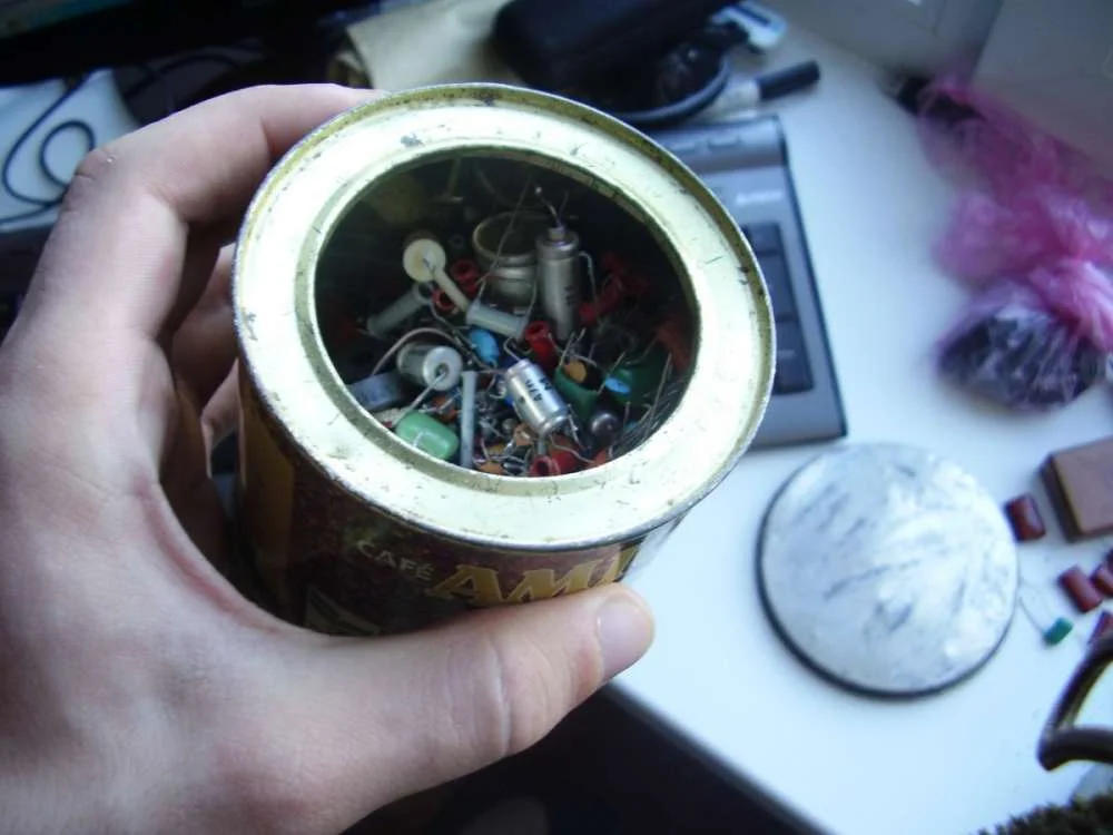

P7190025.webp еще банка с какой-то сранью, еще не разобрался что там)

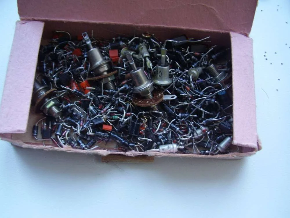

P7190026.webp диоды? :)

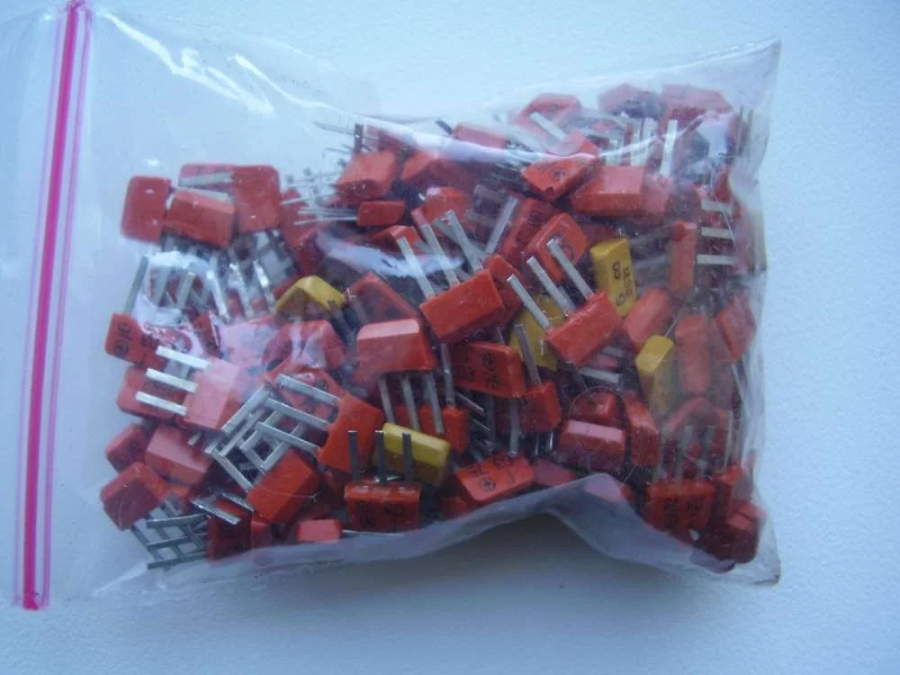

P7190027.webp всякая херня)
P7190028.webp помогите опознать содержимое))))

Посмотреть вложение 53562 вот такая горсточка пленки:tehnari_ru_948: и рядешком пакетик с микросхема СССР и есть помойму пару новых PIC
Посмотреть вложение 53563 парочка радиаторов
Посмотреть вложение 53564 баночка с резисторами
Посмотреть вложение 53565 еще банка с какой-то сранью, еще не разобрался что там)
Посмотреть вложение 53566 диоды? :)
Посмотреть вложение 53567 всякая херня)
Посмотреть вложение 53568 помогите опознать содержимое))))

что за транзисторы? это вот эти красненькие? Это все было в двух коробочках, чуть уже посортеровал) там еще керамики уйма)))) А как проверить или рабочая пленка? прозвонка что то молчит:(
КТ315\361 стыдно не знать такой известный транзистор :)
Это был самый массовый транзистор, его можно было встретить практически в любой аппаратуре, выпускаемой в советское время.
КТ315 - n-p-n.
КТ361 - p-n-p.
У КТ315 буква сбоку, у КТ361 - посередине.
Цоколевка со стороны надписи - Э К Б.
КТ315 - n-p-n.
КТ361 - p-n-p.
