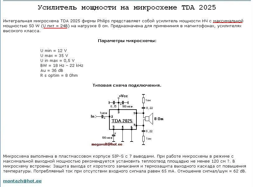

а может кто ни будь подтвердить и подсказать не достающие значения питания для микрух: ?))
тда 7050 6- 12 в .....A?
тда 7386 6-18 в 4-5А?
тда 1562 8-18 в 1.5-2А
тда 2025 12-35в ......А?
:tehnari_ru_860:
тда2025 походу вобще миф. странно что она без схемы вольтдобавки и без преобразователя из 12в выжимает 50вт на 8ом...
тда 7050 2-6 в .0.05.A
тда 7386 6-18 в 4-5А(при полной нагрузке,реально 2-3а)
тда 1562 8-18 в 1.5-2А(средний потребляемый,максимальный ток 3-3.5а)
тда 2025 12-35в .2-3.А
(при искажениях 10% даст 50ватт и то на 4ома ,а не на 8ом;при 0.5% даст 30ватт)

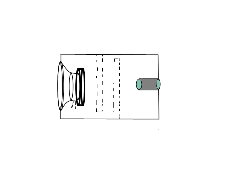

а имеет ли расположение фазоинвертора большое значение?
а при таком расположении надо ли мутить лабиринты или чтонить в этом духе) или это выпендрёж и тупо "утепление" стенок из внутри достаточно,какие вообще показания к применению данного метода?:tehnari_ru_208:

при таком расположении фазика сабик к стенке не поставишь,нужно минимум 30-40см отступать и так чтобы сзади не было ни штор ни ковров,иначе сильно гасим уровень сигнала.
лабиринт это очень сложная система и для сабика это *слишком жирно будет*
стенки внутри не утепляются ,а оклеиваются вибро-гасящим материалом тем самым устраняются призвуки вызваные дребезжанием стенок+ если дополнить звуко-поглотителем то ещё и увеличивают виртуальный объём+уменьшаем влияние стоячих волн.
ясно.просто не хочется переднюю часть нагружать ) тупо хотел спереди один динамик воткнуть чтоб по компактнее получилось ,но без " фазика" я так понимаю никак, а он ведь не обязательно круглый может быть?! можно его сделать какимнить продолговатым на передней панели???)) или допустим два небольших по обеим бокам??? просто большая "дыра "на передней панели мне не очень нравится))
под утеплением я это и имел виду)
там форма отверстия роли не играет,главтое условие -это чтобы площадь этого отверстия была равна площади расчётного диаметра трубы фазика,а соблюдая это условие можно и два порта сделать или даже десять
два по бокам(левая и правая стенки)-очень не советую,-лучше на какой либо одной,а щелевой порт снизу динамика на передней стенке самый оптимальный вариант
