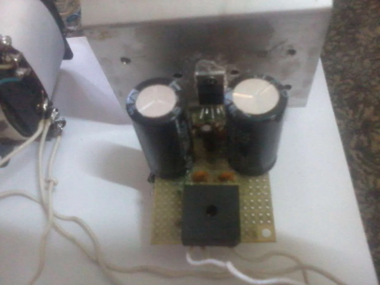

Итак, для выпрямителя приобретены 2 моста BR1010 - десятиамперные и неоднократно проверенные, 4 электролита 4700мкф х 35в в качестве пробы. Если будут шуметь - заменю на фарадные. Микросхемы оказались лм1875л, а не т. -10% мощности, но главное собрать. Заменить можно всегда:) резисторы заказал 0.5вт на всякий случай - в схеме вообще использованы четвертьваттные
Собрал на макетке один канал усилителя. Старая добрая лмка запустилась с первого же раза и без проблем. Пока со временем маленький капец - на неделе буду пытаться собрать начисто два канала.
Опять нетерпение взяло верх и на макетке был собран второй канал. Позже выложу рисунок дорожек, т.к. платы показать стыдно:D
что хочу сказать. Играет. И довольно таки приятно идет отдача на низах - прослушивал на кливерах. Для них жду составные транзисторы на усилитель.

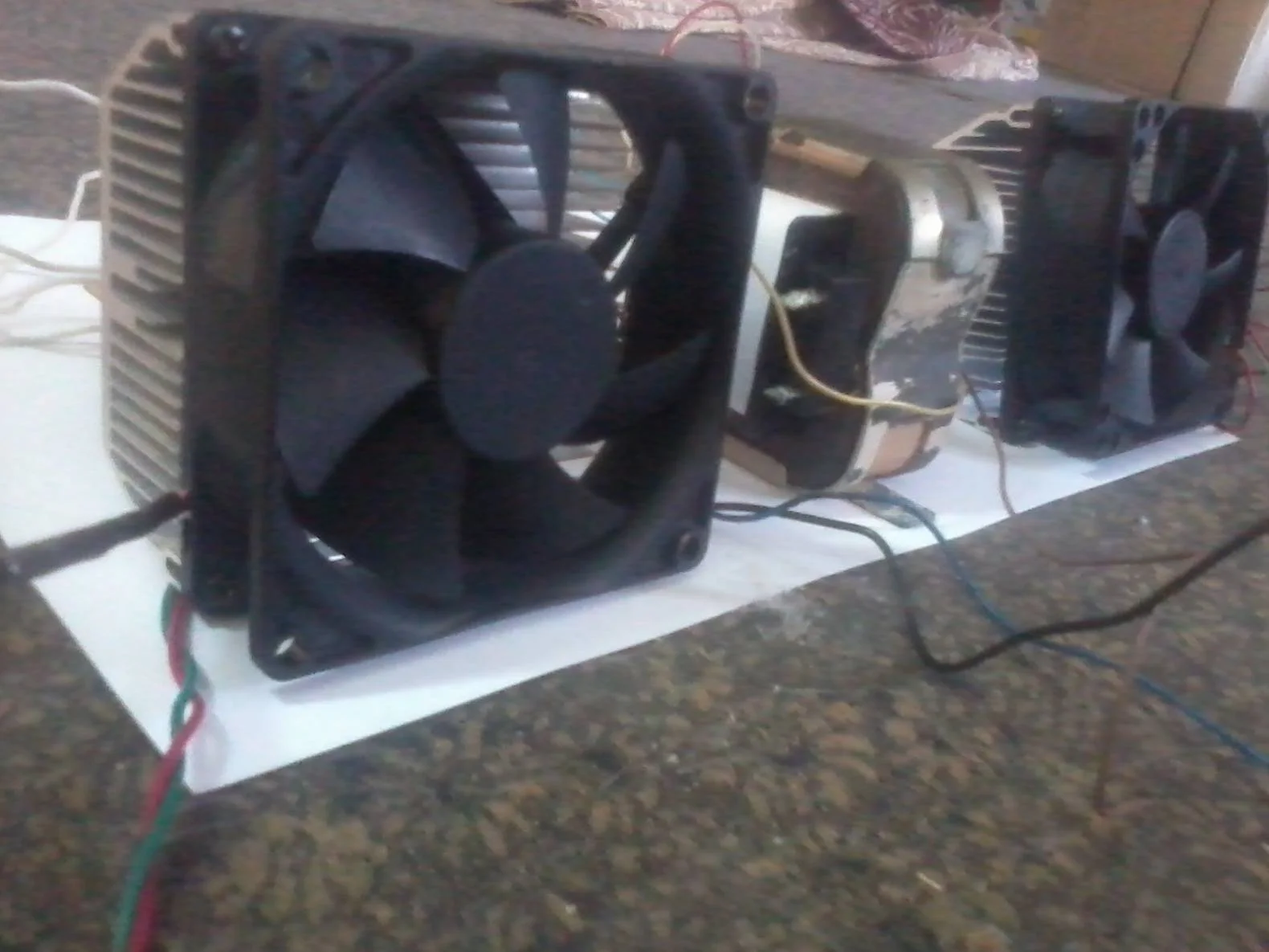

одна только проблема - радиаторы, что изначально планировал, даже с кулерами не охлаждают ниже 85 градусов. Буду ставить больше охлаждение. Пусть лучше усилитель будет добавлен на заднюю панель снаружи, но зато спокоен буду. Еще порадовал трансформатор - ни гула, ни нагрева:)

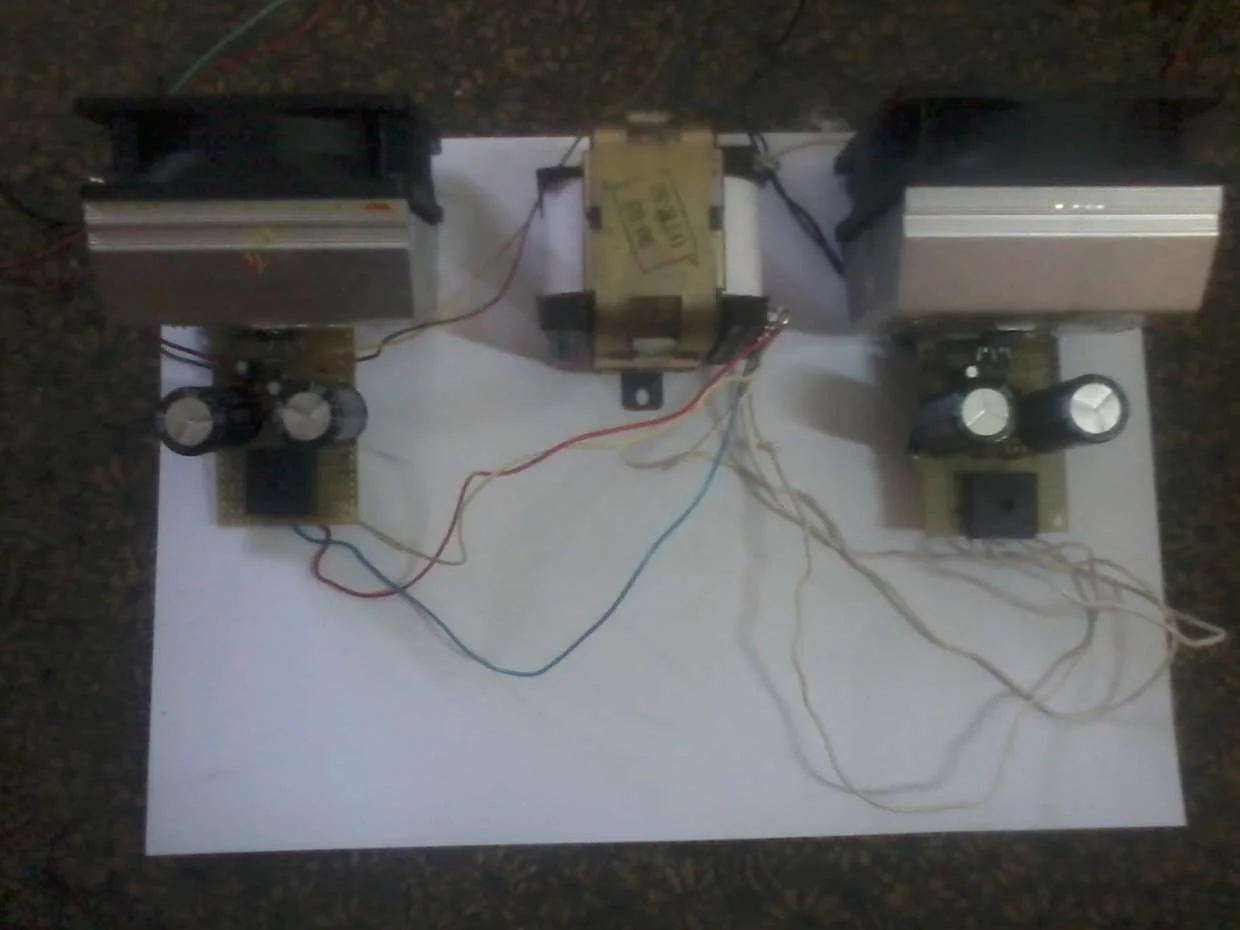

вобщем, завтра-послезавтра будут фото усилителя, если такую сборку можно так назвать, в полном составе, кроме регуляторов громкости и тембра.

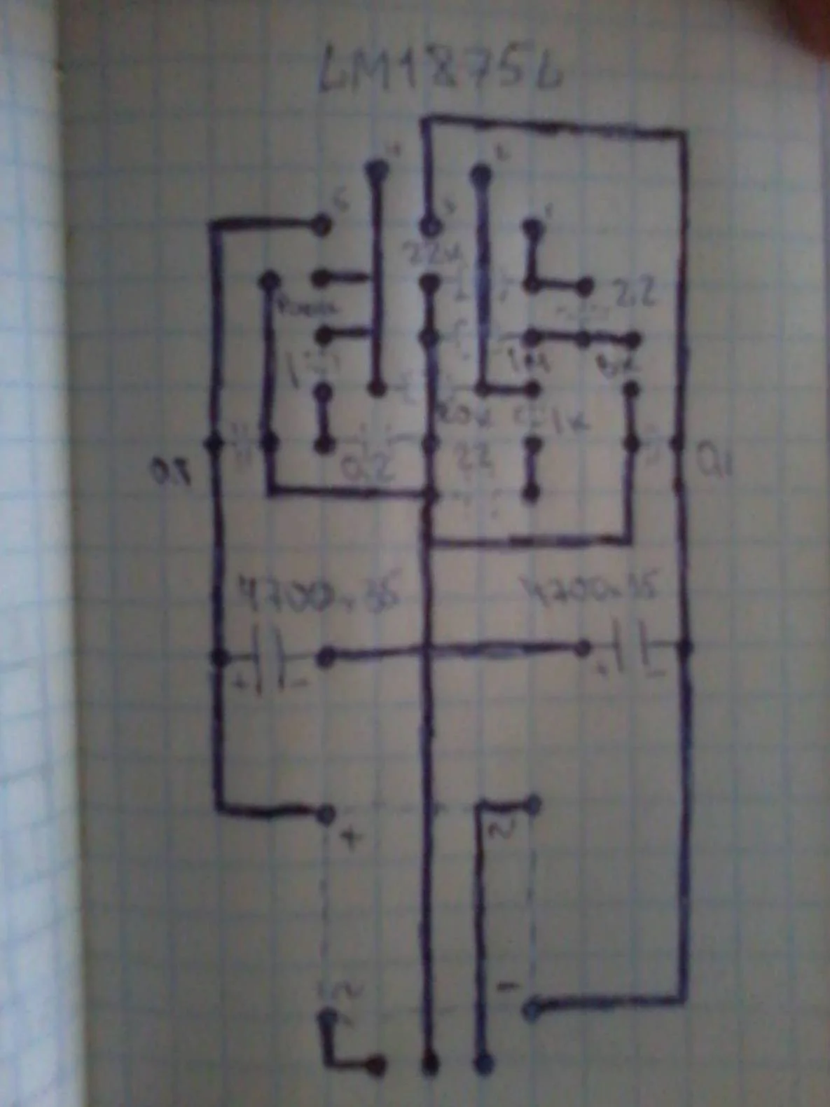

Вот рисунок, как идут дорожки. Пунктиром показал где стоят детали на верхней стороне платы, фильтр питания уже рисовал как есть - там дорожки не мешают показать выпрямитель и фильтр на плате. Таких сделал две штуки.

Вот, собственно, и сам усилитель. Белый лист использовал, чтоб было лучше видно его. Косячный внешне, но получился довольно таки акустически симпотный пылесос:)

Ну миленько так выходит, есть только одно но, кулеры сожрут мощи от сего трансика, не слабо так... :)
почти согласен:) кулеры 12в 0.5а просят каждый, но для них будет стоять отдельный транс и простенький мост кцшный. Где-то 405-й лежал - как раз под них потянет:)

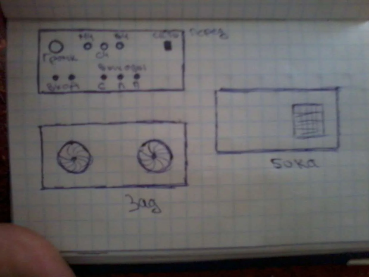

Сегодня муж сестры - такой же фанат в звуке, как и я, но только с образованием радио инженера, привез лист двп 3мм и алюминиевую фольгу 0.2мм.
Проект корпуса снаружи на фото, внутри предполагаю сделать перегородки, которые будут отделять сетевой провод от кнопки включения, фильтры и, собственно, сам усилитель от высоковольтного звена сборки. Геморрой может быть, но хочется сделать без сучка и пыли хоть убей:) радиаторы думаю расположить горизонтально пластинами и сделать отверстия для обдува транса - уже перестраховка по полной:D
что скажете на такой выбор оформления усилителя?
расписываю переднюю панель: регулировка громкости, нч, сч и вч будут (для предварительного усиления использую 2822м в виду простоты сборки и подходящего питания - для нее и кулеров вынул транс из тюнера радиотехника 101 - он десятка, потянет легко предварительный и охлаждение), кнопка включения - будет полностью изолирован и экранирован провод к ней, внизу гнезда - вход стерео, выход на саб сш-5 и на с30 два тюльпана.
и еще добавлю, впереди сборка кливеров, вернее усилителя для них, вот на этом усилителе хочу научится точной сборке и экранированию полному сети от сигнала.
вот фото проекта, рисовал в блокноте, как обычно, фото с телефона:
