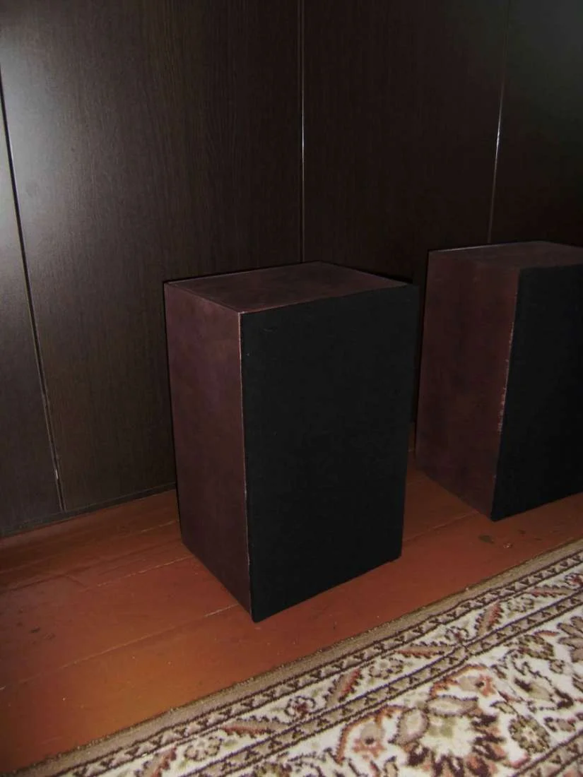

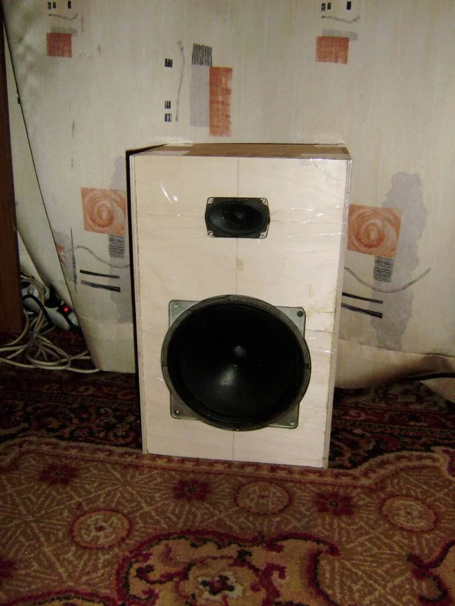

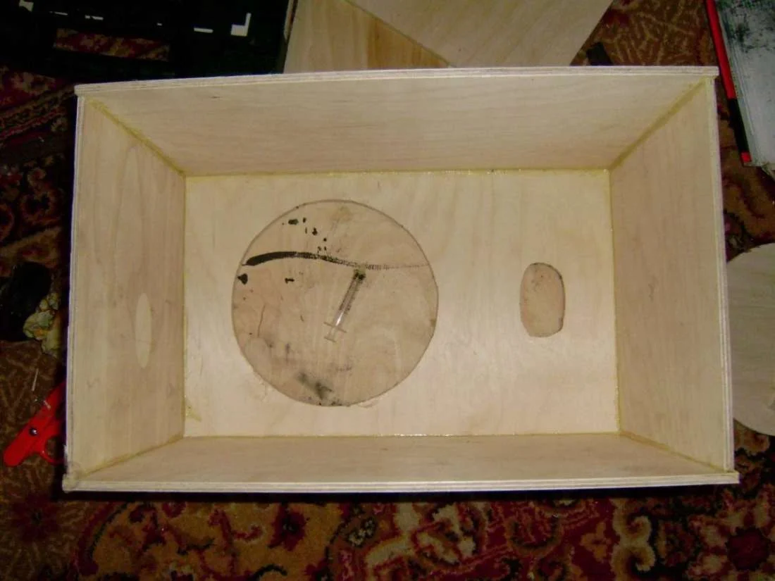

Самодельная полочная акустика

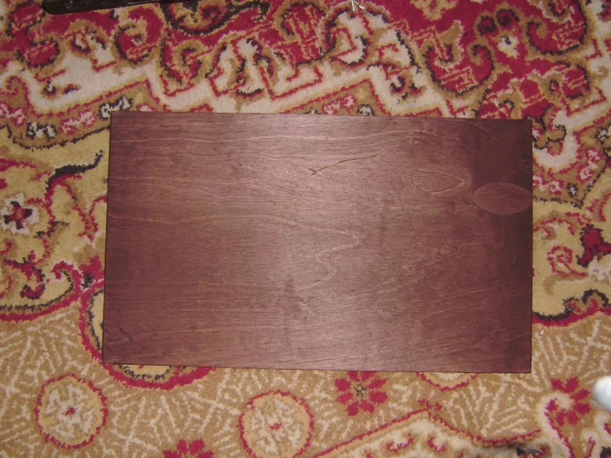

корпуса отдал на шлифовку и покраску морилкой под цвет красного дерева
и вот настал момент

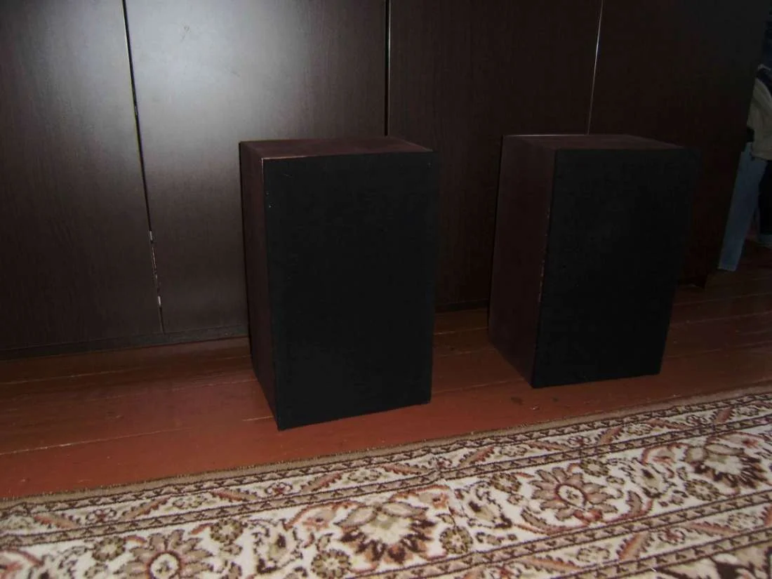

оканчательный вариант полочной акустики своими руками
Всем спасибо кто помогал советами.

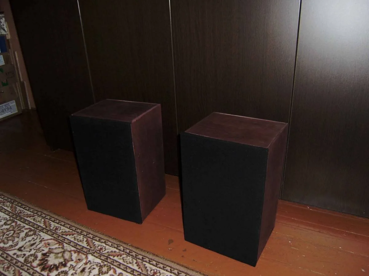

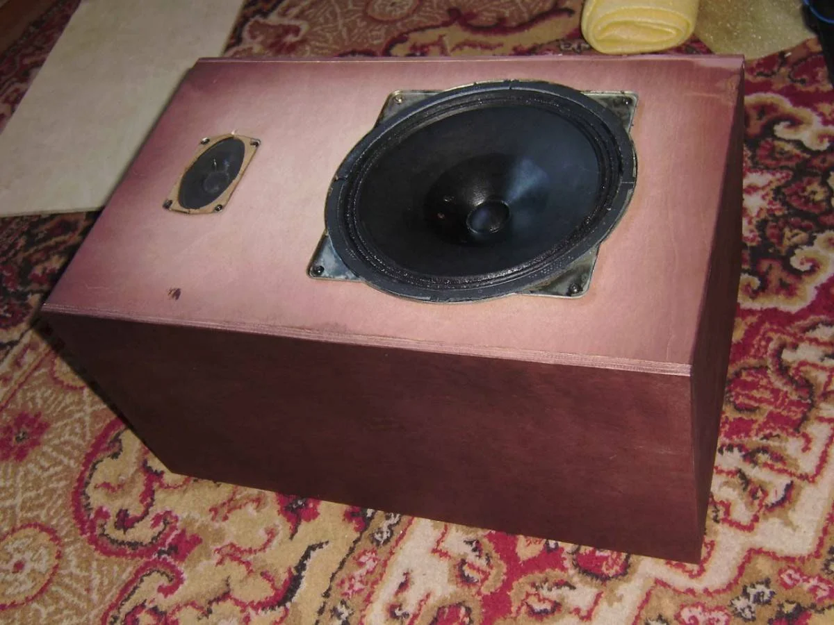

отлично красота . ещё бы лачком покрыть
Поддержу оборотня.
Получилось хорошо.
А звук то как?Про это ни слова.
Звук на высоте,очень качественный.

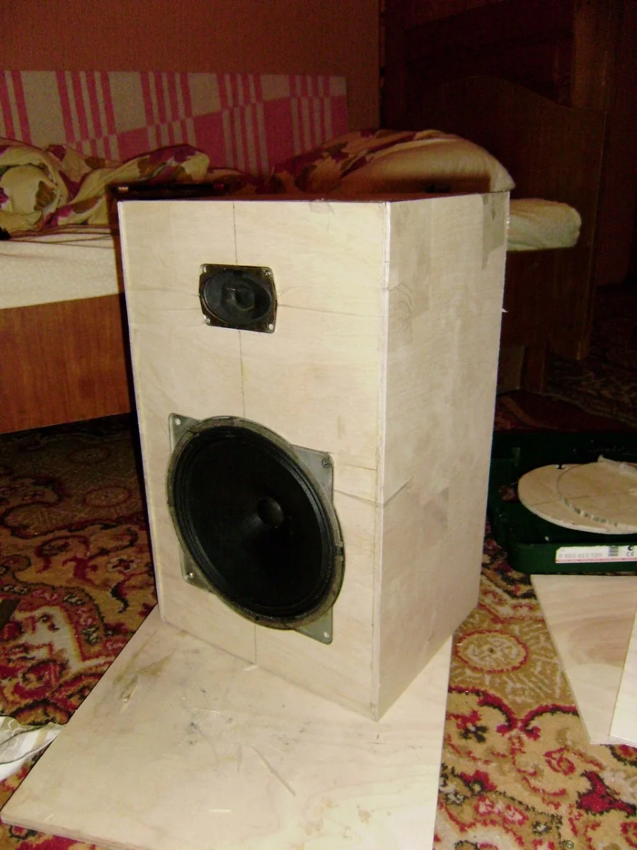

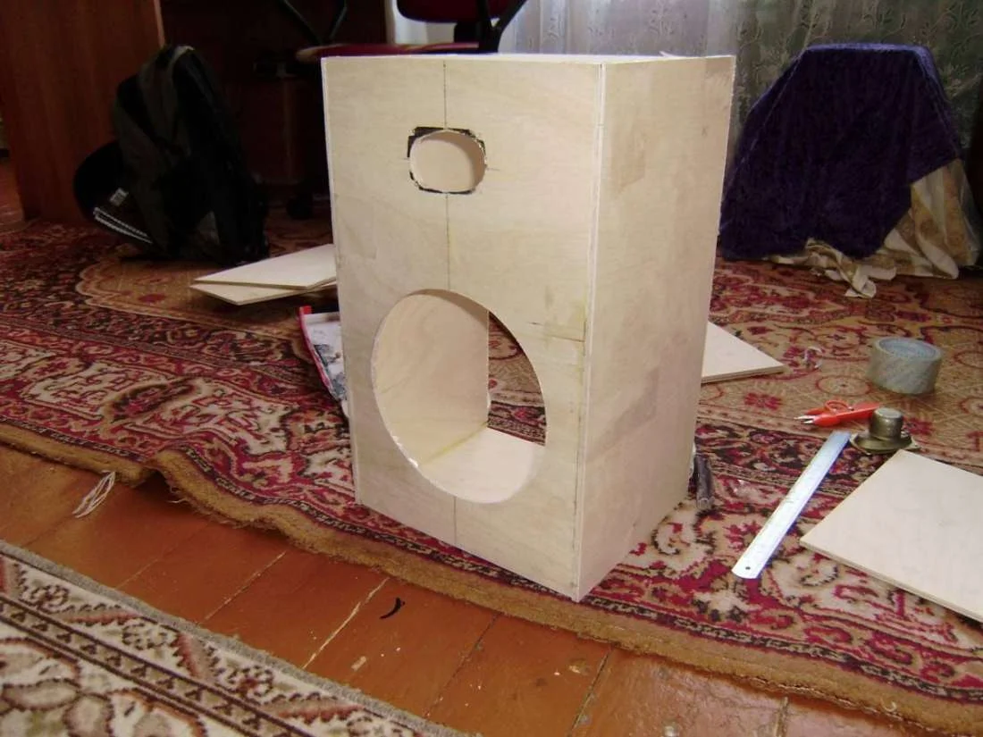

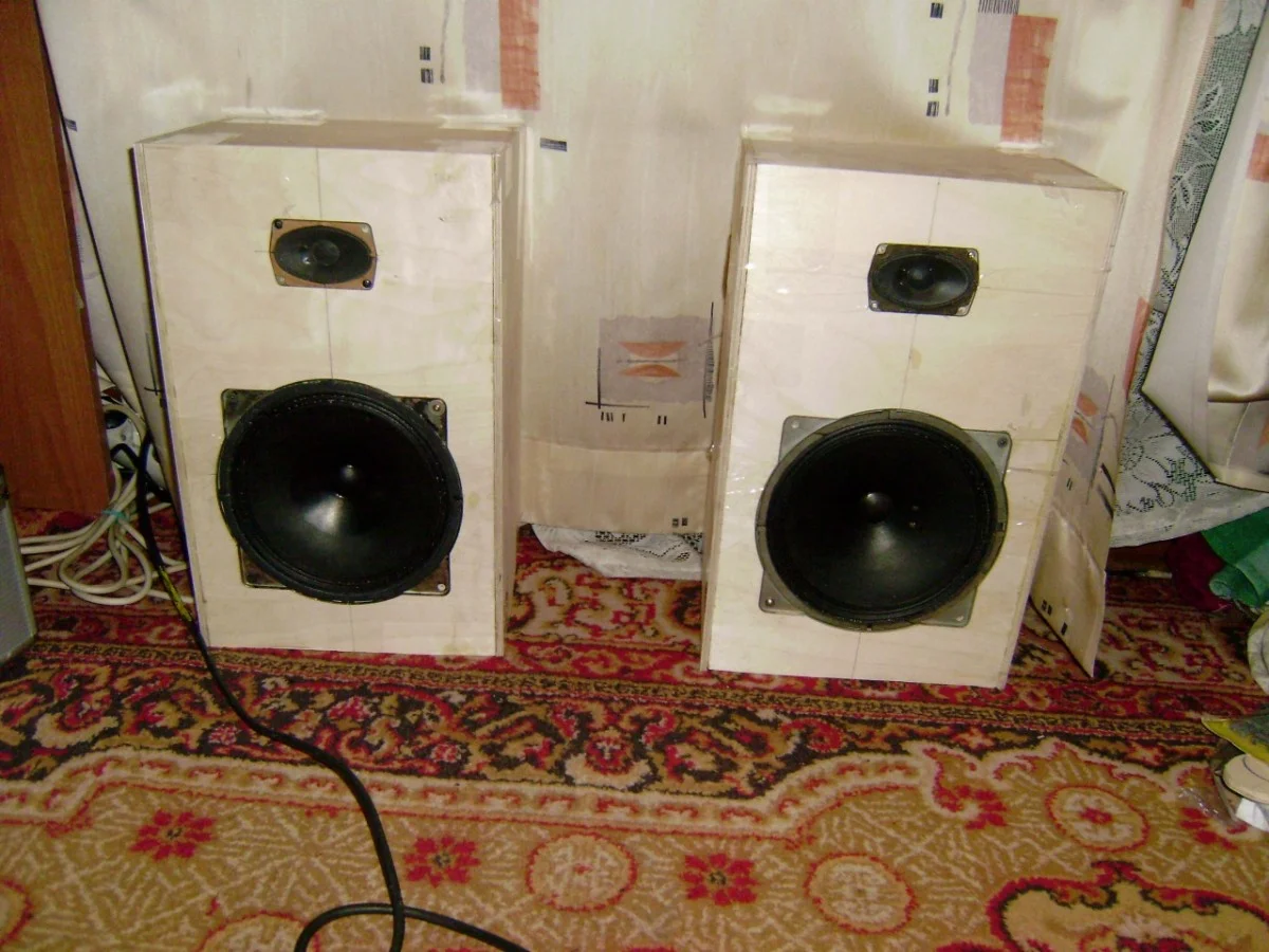

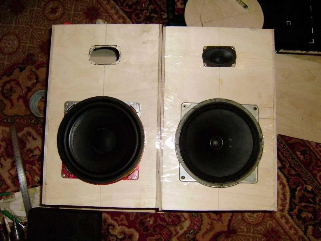

Твиттер от басовика не слишком далеко расположен?
Чем они раскачиваються?

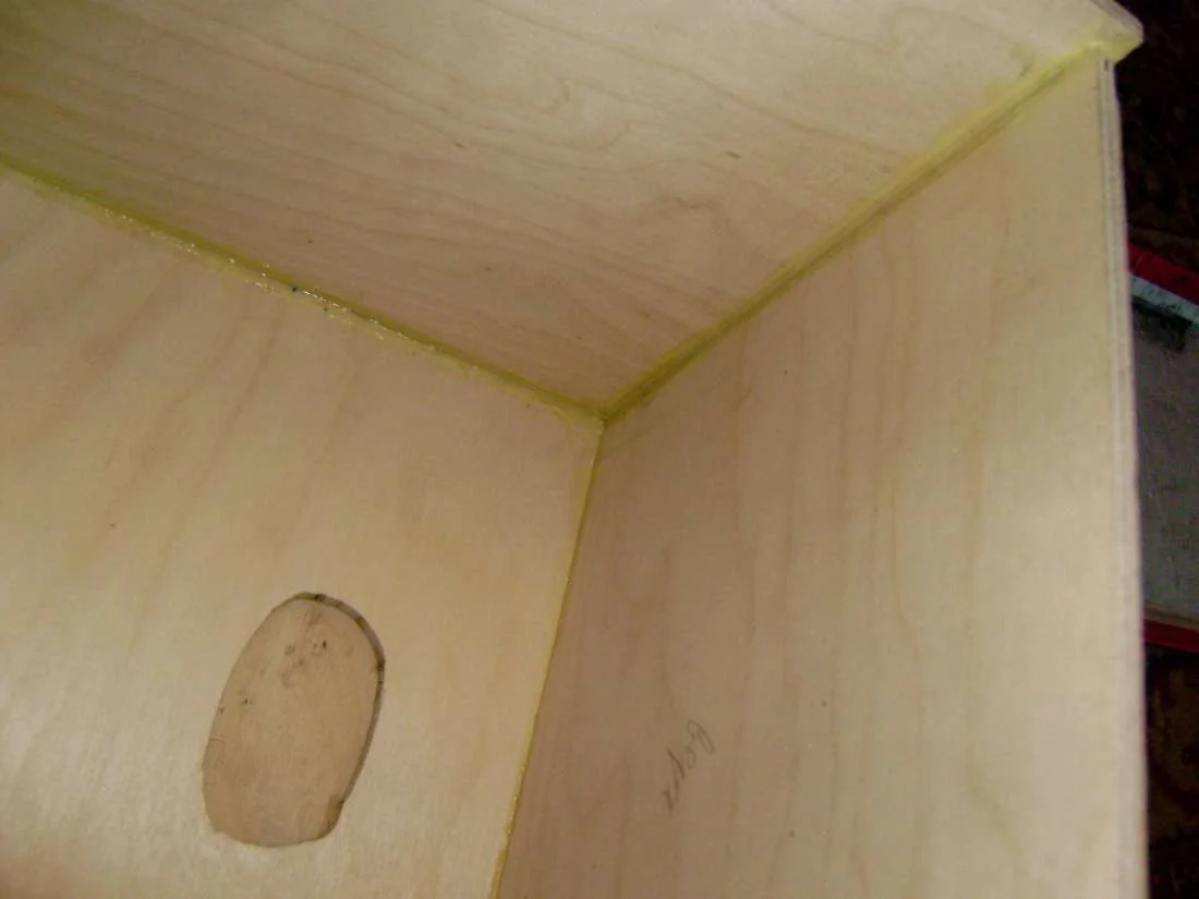

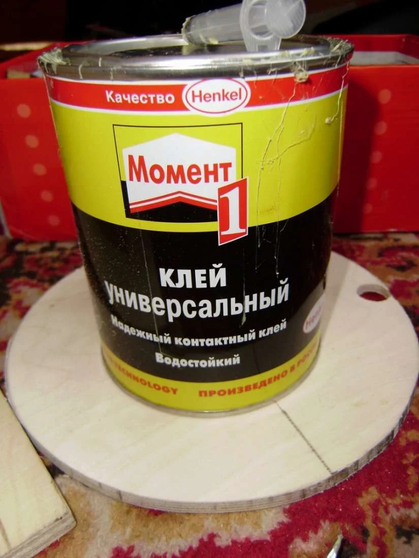

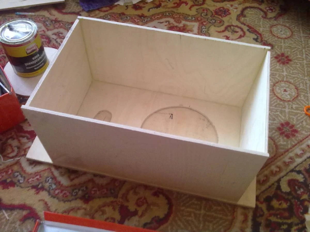

Все сделано очень хорошо. Клей лучше использовать столярный предназначенный для дерева. Универсальный момент он эластичный, жесткость корпуса уменьшается.
смотрится не закончено.
пожалуй Оборотень прав, надо придать блеска... но как говориться "на вкус и цвет, все фломастеры разные", если автора радуют, значит миссия выполнена.

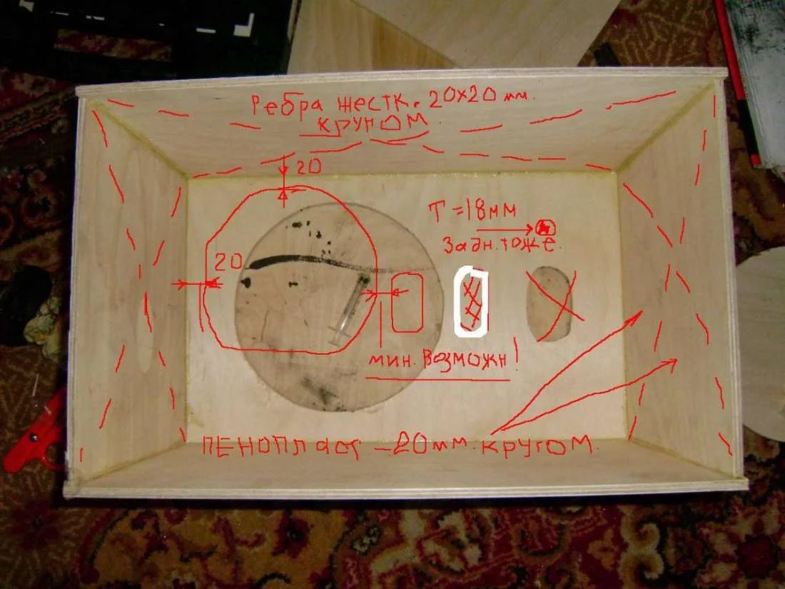

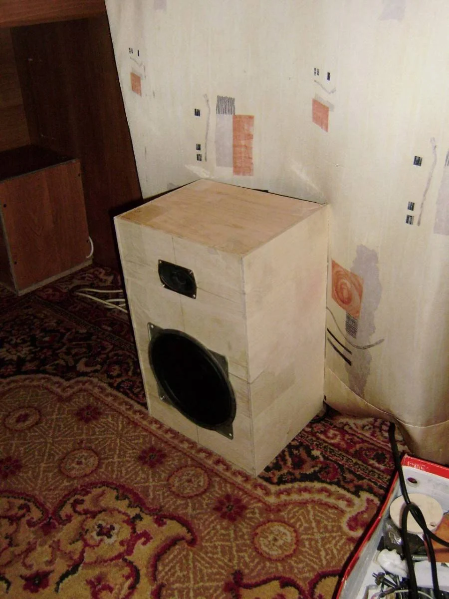

на СЧ корпус тоже может начать резонировать и подпевать твоему динамику и это будет катастрофа для звука
Согласен полностью, у меня сателлиты 2полосные на фанере 8мм делал. эх помнится весело так бубнили (хотя коробки то по ~2~литра.) :D пока я не впендюрил распорок в них и не набил их потроха сентепоном :D и всё стало нормуль.
за результат, вышло ровно но чего то не хватает ИМХО парни наверно правы блеска не хватает.
ЗЫ
как на сегодняшний день дело обстоит? как звучание? что с обликом? :)
Эта пара АС бросает тень сомнения на качественное звучания. Откуда там качаственный звук ? Динамике совдеп + никаких измерений нет. Отсюда никакой кроссовер, объем ящика и т.д.
Согласен с Юрием, говорить что-то о качественном звуке не стоит если нет опыта прослушивания реально качественного звука подкрепленного графиками.
Проектирование АС довольно сложная штука, которая требует навыков и измерительных приборов. И главное нужно понимать что конструирование любой звуковой техники - это точная наука, где одним только прослушиванием следственно субъективным мнением обойтись нельзя.
Я сам слушаю гавеные советские АС, конечно над ними трудился и т.д. Звучать они стали лучше и еще дорабатывать буду, но слышно что звучат они фуфлово koresch.
Действительно если вскрыть лаком вид стал бы лучше tehno020
ну так и про себестоимость не забываем да!
одно дело поставить качественные ГД по 5к за штуку(в этом случае конечно подходить надо серьёзно, снимать ТС, считать и делать качественные корпуса), другое дело взять "китай-дин" за 300р или советский за те же деньги, в общем смотря что с чем сравнивать.
одно дело поставить качественные ГД по 5к за штуку, другое дело взять "китай-дин" за 300р или советский за те же деньги, в общем смотря что с чем сравнивать.
Дим, да не обращай внимания, у народа логика такая, либо брать буржуйское железо за несколько десятков килорублей, либо не брать вообще и сидеть без звука... вот и вся арифметика. :D
Вы путаете. Речь шла о "качественном звуке" которые эти АС обеспечить не способны и только.
Если преследовать цель качественного звука, то подходить к вопросу нужно всегда серьезно. И комплектующие брать соответствующего качества. Если средства не позволяют, человек взявшийся со знанием дела с любыми комплектующими получит достойные результаты или точнее сказать максимум из возможного. А если руки кривые то .... и буржуйское железо но поможет)
