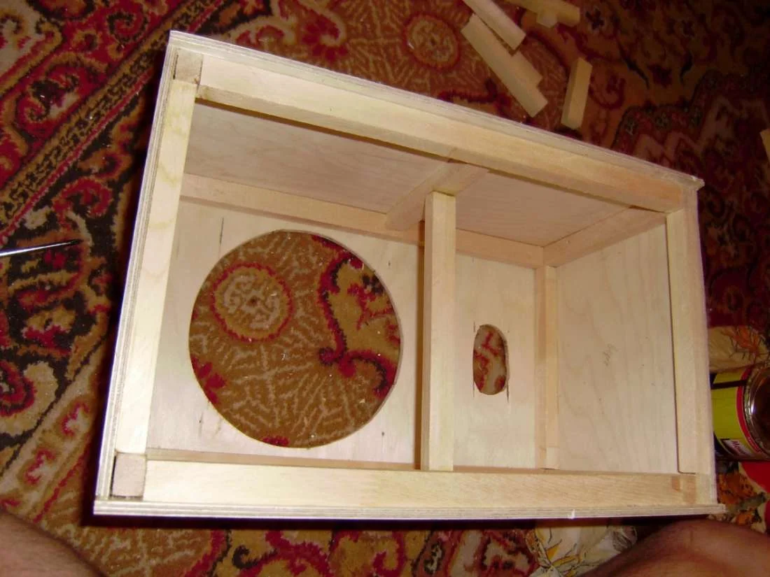

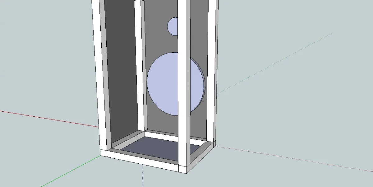

распорки делать вот так?
    16.4 KB · Просмотры: 376

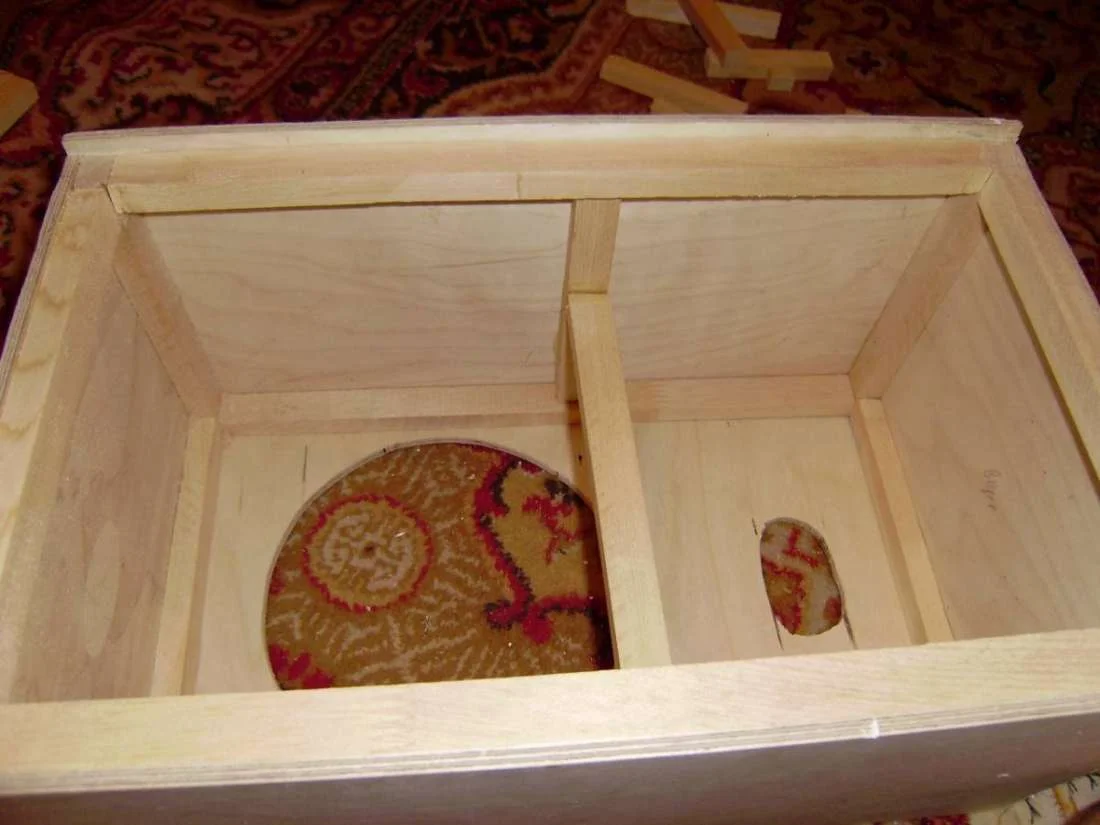

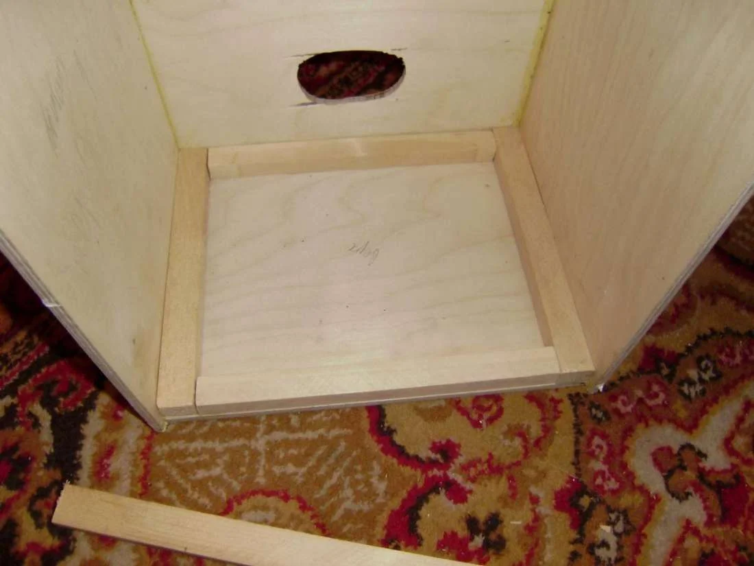

Сделал распорки
это поперечные распорки
вот совсем другое дело . а зад будет ?
продолжайте, это уже лучше, чем было)

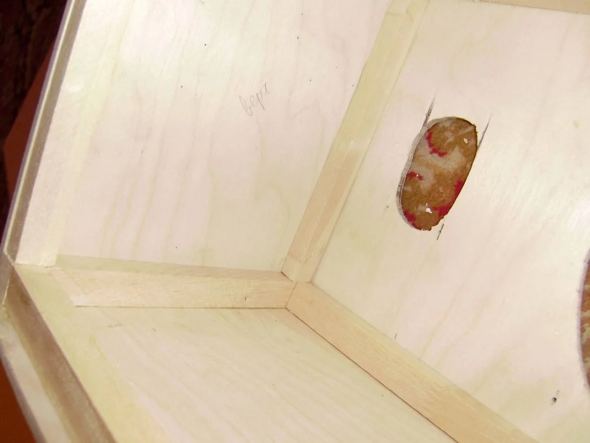

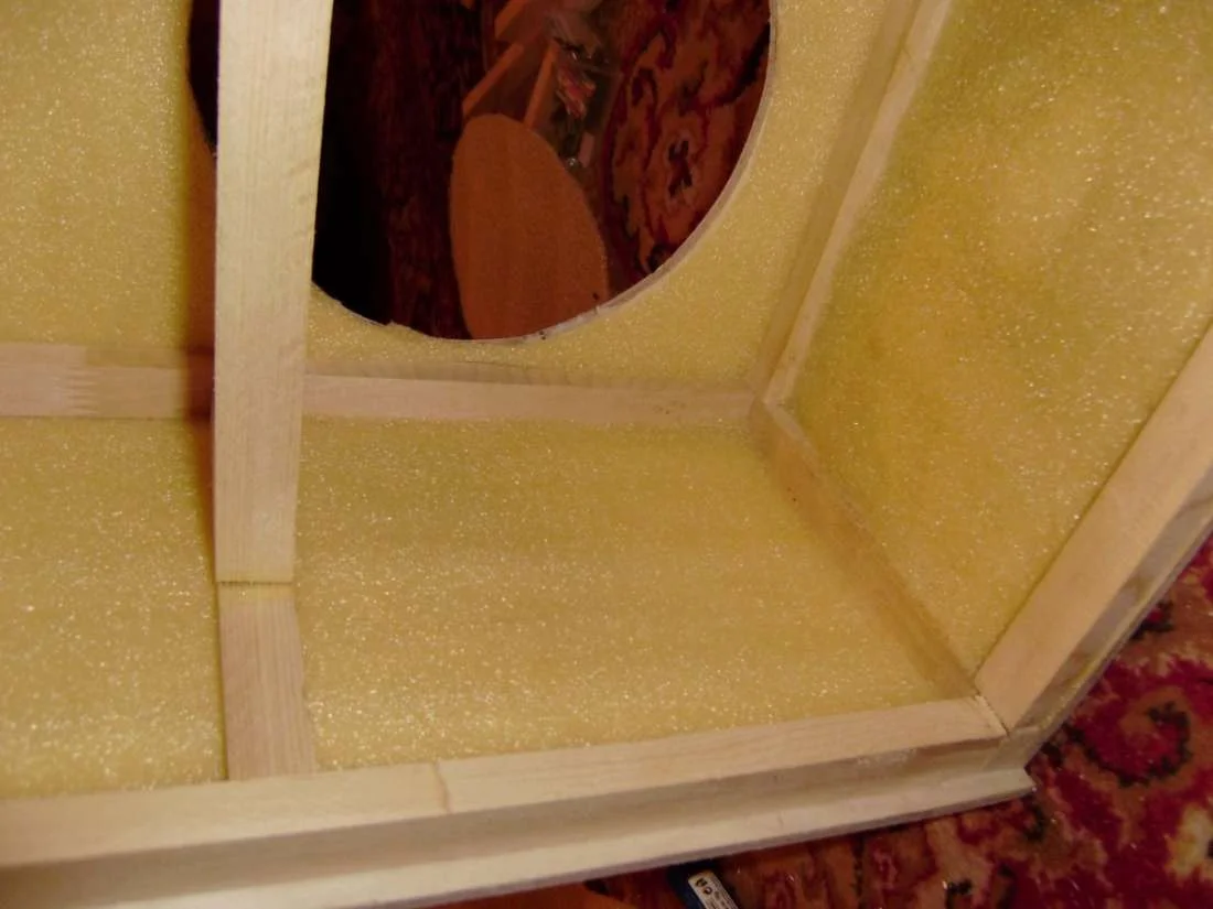

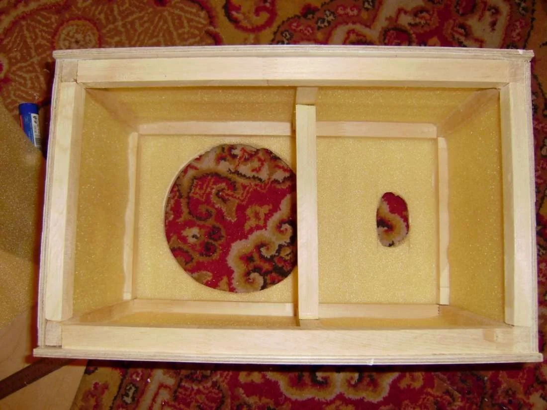

внутри обклеил изолоном.
    64.4 KB · Просмотры: 224
    85.6 KB · Просмотры: 389
    88.8 KB · Просмотры: 231
нормально . по идее даже распорки и бруски обклеивают . но тут думаю не надо .
бруски обклею тоже
Последние фото зарождают надежду.

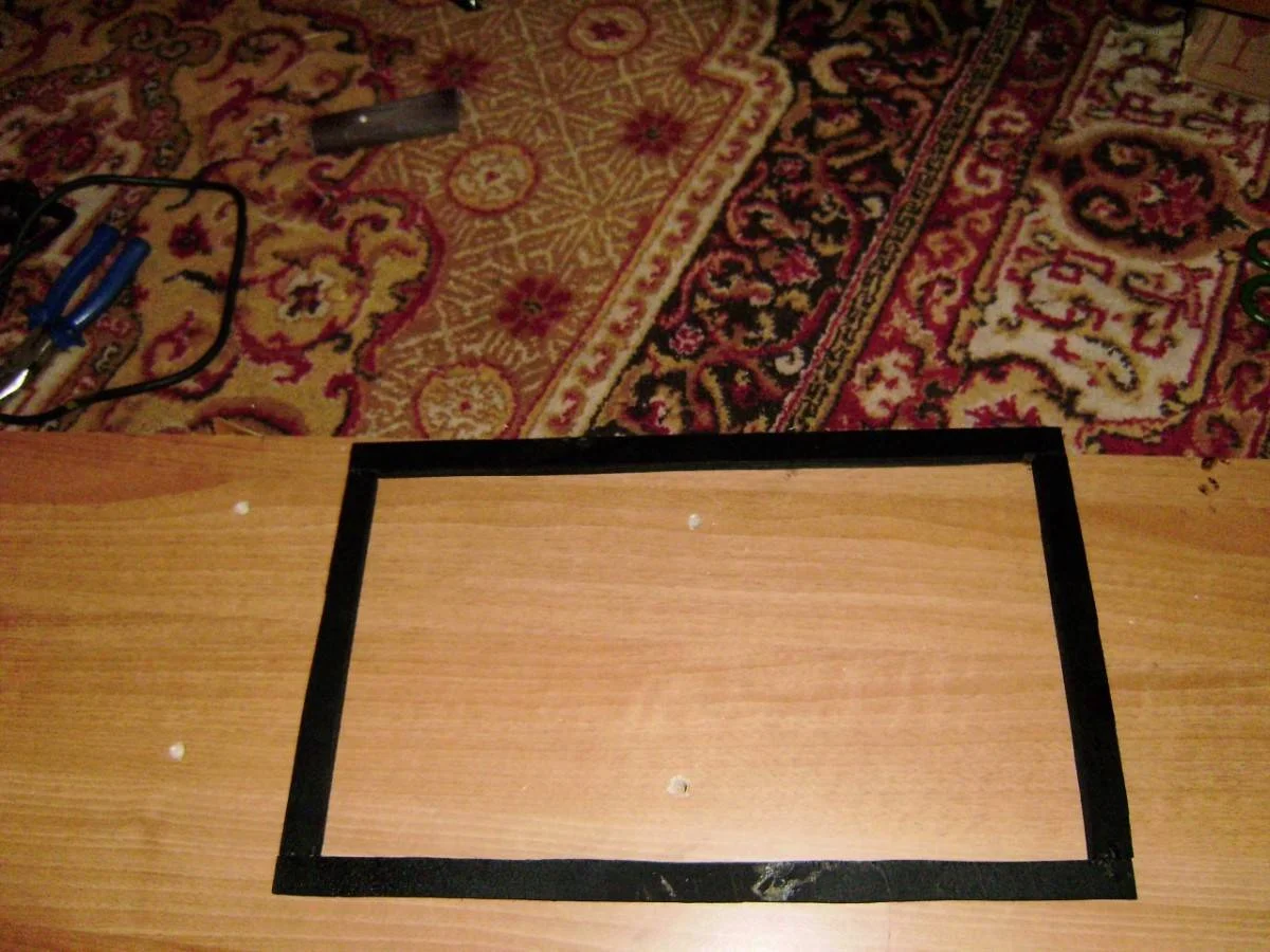

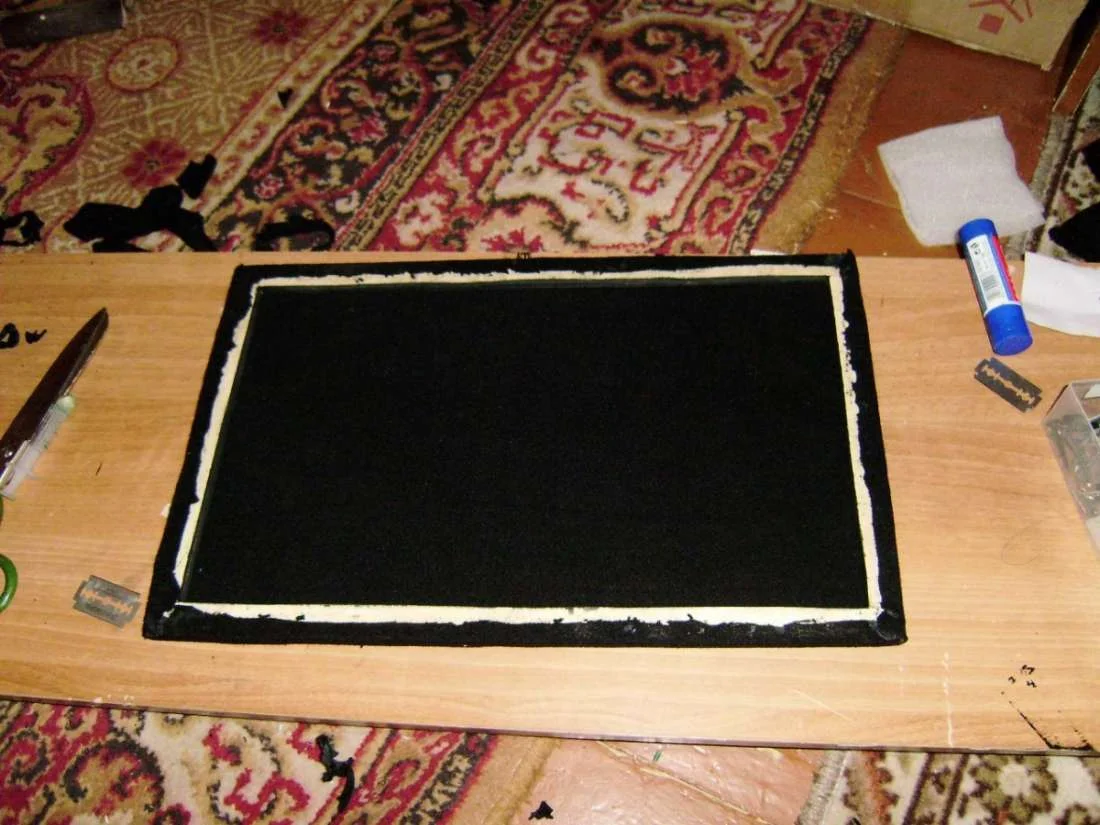

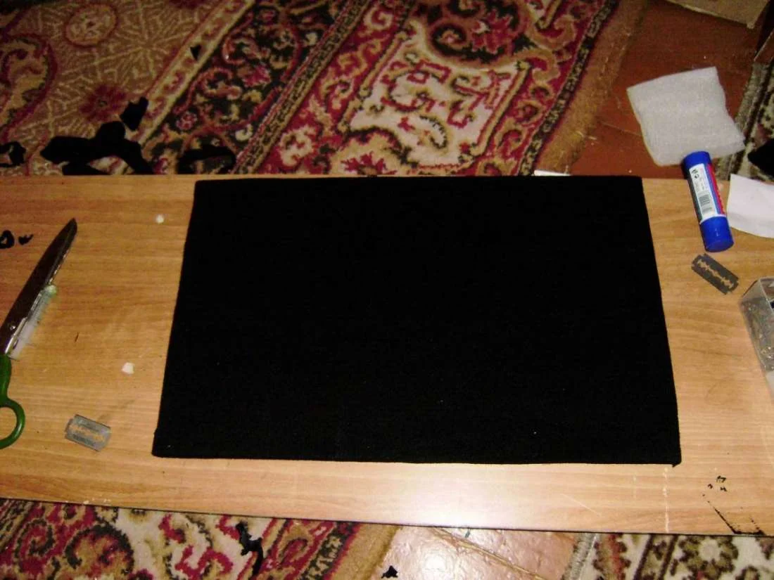

Сегодня доделал сеточки
использовал колготки,клей и выпиленая по размеру фанера
сначала склеил фанеру
покрасил тушью для черчения
приклеил колготки к заготовкам

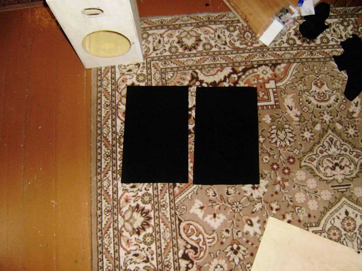

и как сеточки смотрятся
Сеточки смотрятся хорошо! Только, на мой взгляд, есть некий цветовой диссонанс. Но это дело вкуса. Или мебель того же цвета что и акустика?
Я просто примерил сеточки к акустике.

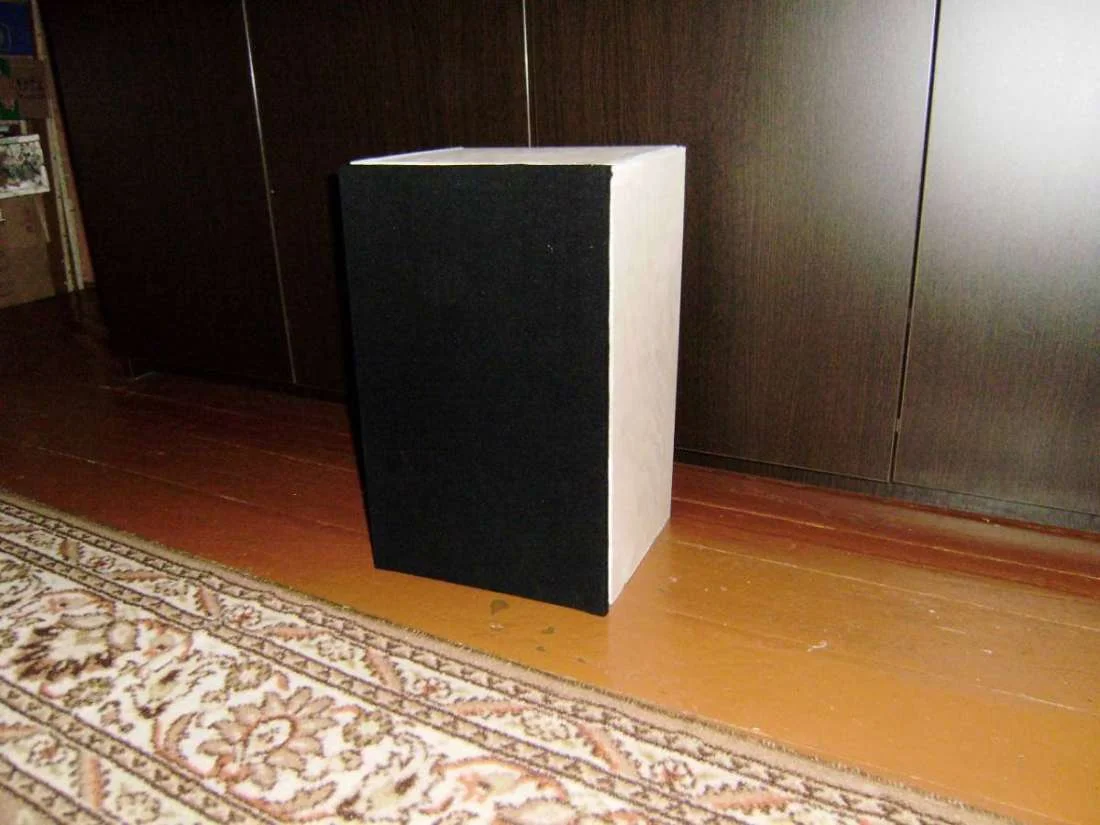

а акустика будет покрашена морилкой
я бы по середине каркаса сеточки добавил ещё реечку, в целом всё очень хорошо

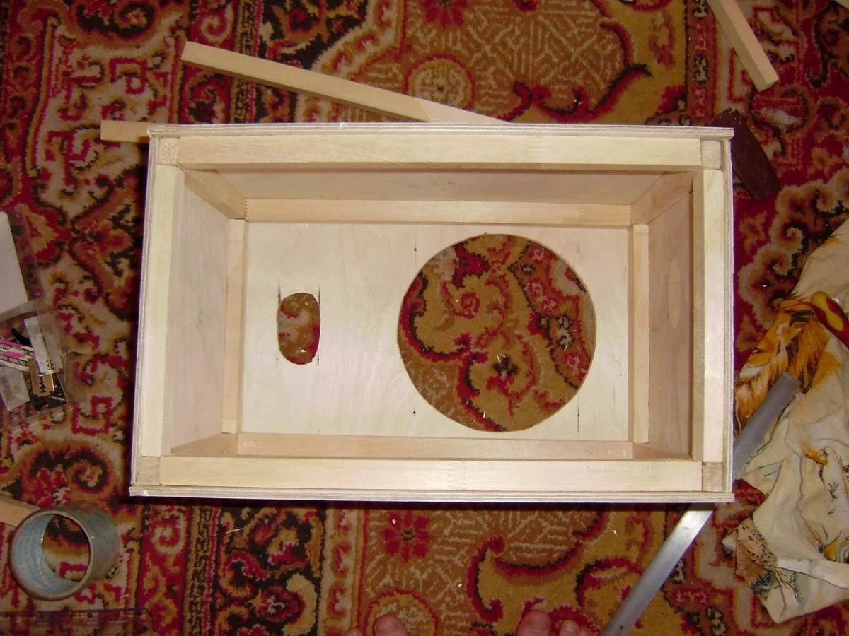

корпус снаружи оклеить ещё в один-два слоя такой же фанеру(толще-лучше),заднюю стенку убрать вообще(динамик для ОЯ),пищалку установить вертикально (диаграмма направленности шире станет,а то чуть в сторону и звук уже не тот будет)
