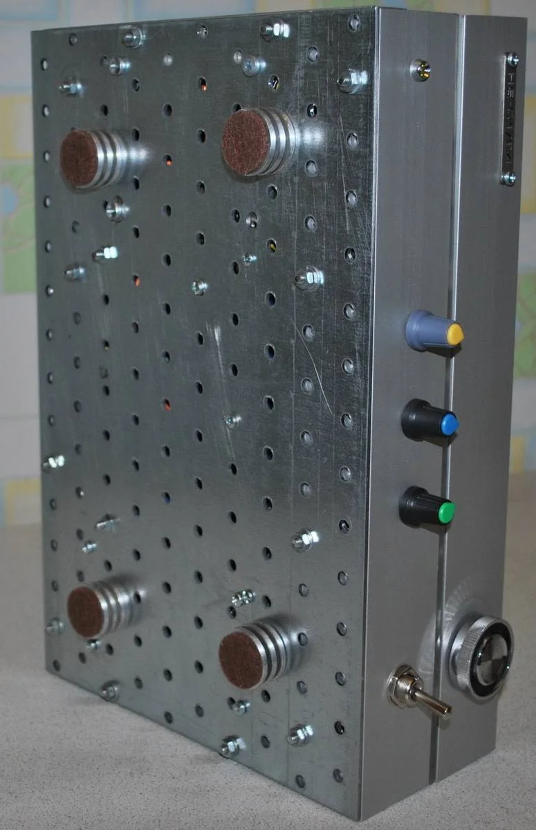

Самодельный корпус усилителя
крутотенечка

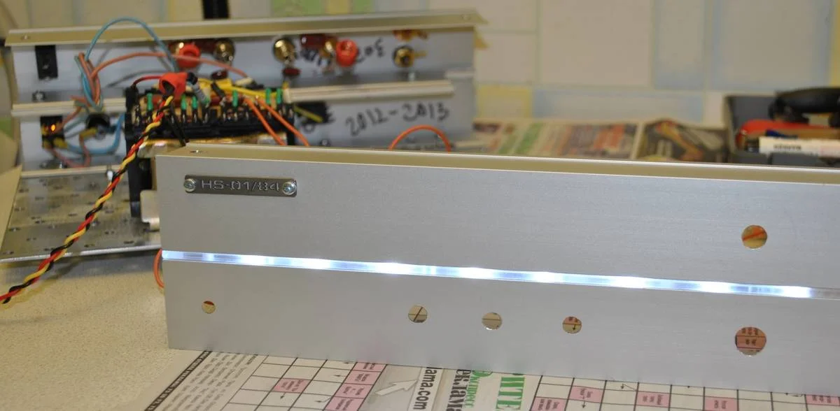

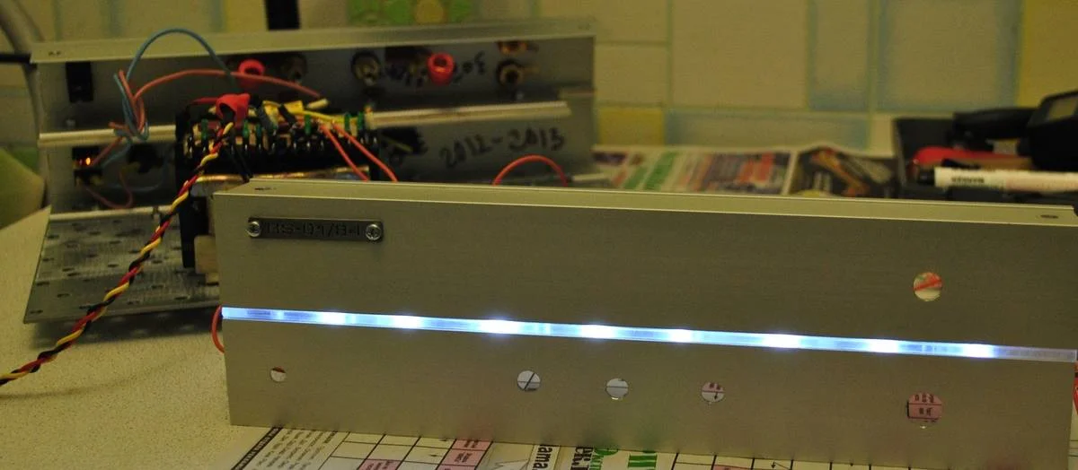

равномерной подсветки не получилось
А что у тебя там светит? Лента? Может попробовать так: с торцов (слева, справа, торцы полирнуть) по сверхъяркому светодиоду. Грань, обращённую внутрь, заклеить полоской алюминиевой фольги.
Капец как, радиотехнику у101 напоминает :D
Так в сканерах HP подсветка организована...Световод представляет собой пластиковую прозрачную шестигранную палочку с небольшими перпендикулярными насечками .В качестве отражателя с одного бока световода расположена молочно-белая пластмасса..
И что удивительно ,хоть светодиод светит с одного торца, световод освещает равномерно полоску пространства во всю свою длину...
надоело заморачиваться с ним. Остались только накладки из массива на бока (как в #59).

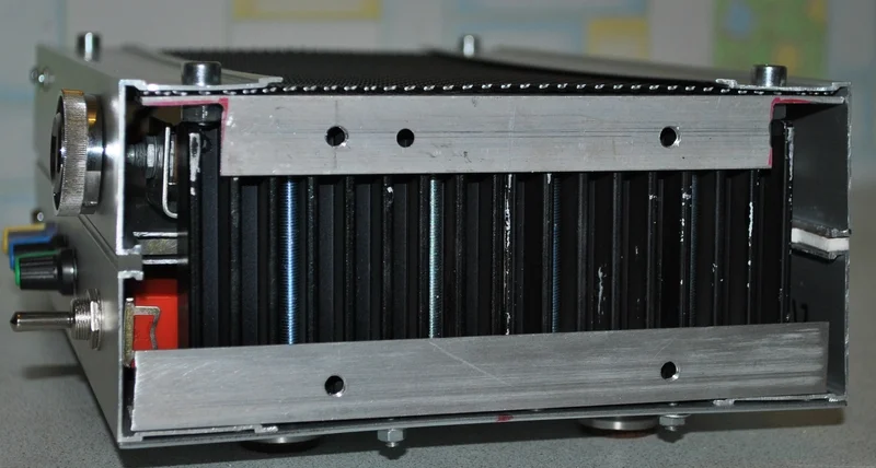

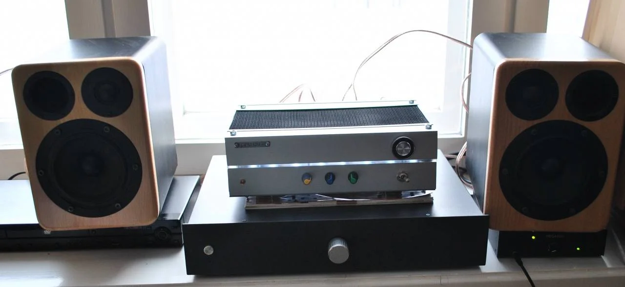

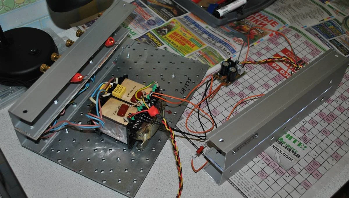

Сама компактность 300х200х90 4,7 кг, туда вместилось транс ТП100-13, защита АС велеман 4700, плата БП +-15В, 3х полосной отключаемый темброблок на ОУ, ну и сам кит на LM1875, исполненный на качественных деталях (эпокс).
такой вот усилитель в формате "на работу", "на дачу".

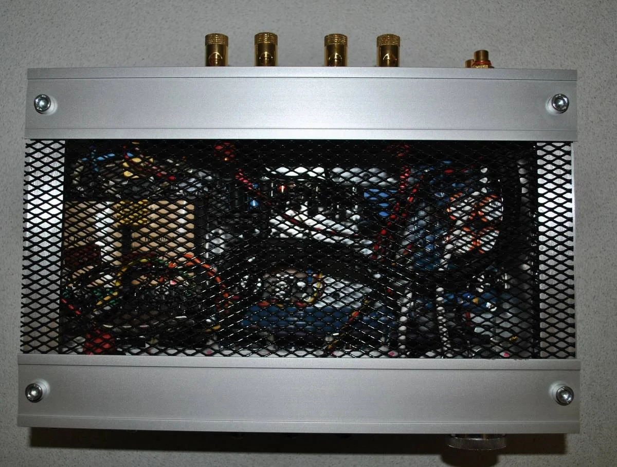

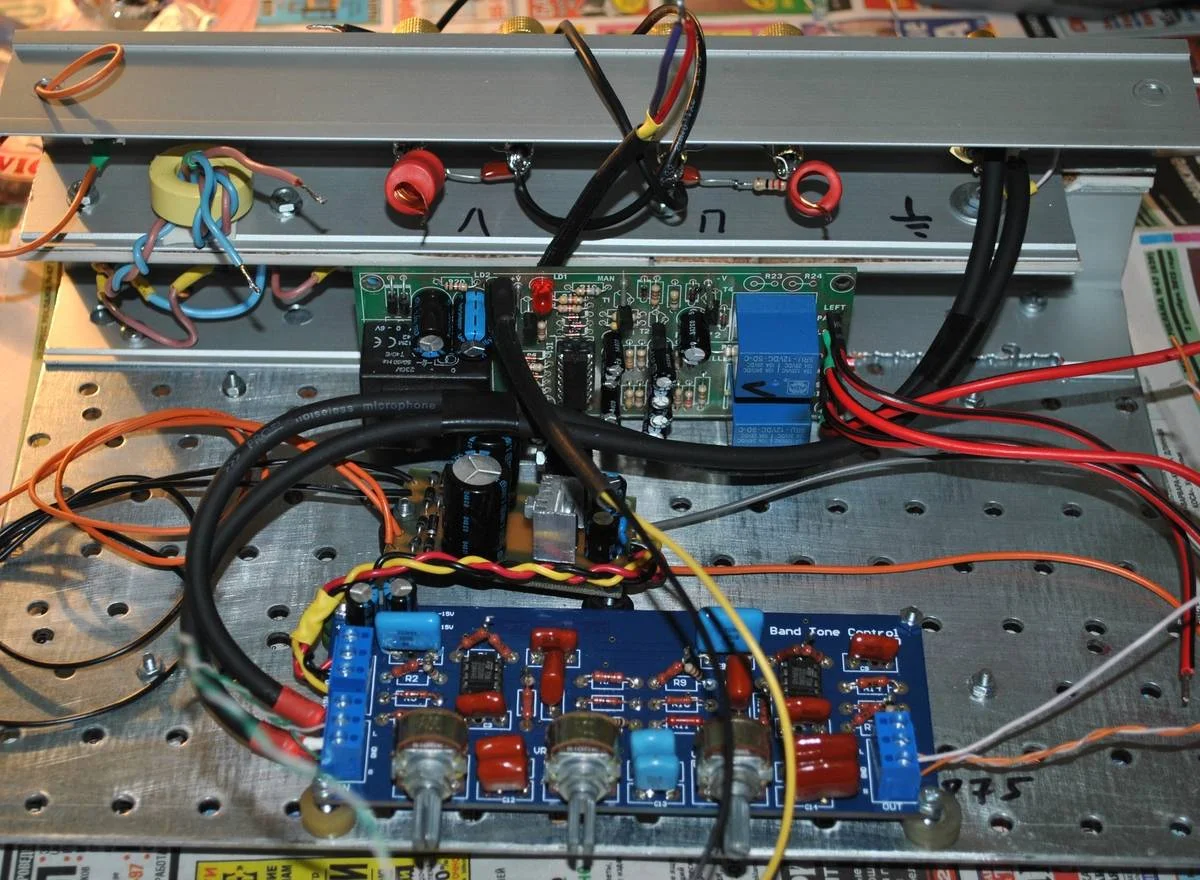

фото как внутри устроен можно? как организовано отключение темброблока
Всё клёво. Всё, кроме ручек. Какие то они несерьёзные. Солидному усилку - солидные ручки!
Все впритык, очень мало места. Особо не фоткал

темброблок отключается тумблером 3 группы котактов:
http://savepic.org/2502744.png

А что там за колонки стоят? Заводские, самодел, на каких динамиках?
Выяснил куда её лучше было бы поставить?
не симметрично от края и дальше от ФИ, но в ограниченной площади бафла это было не осуществимо - пришлось ставить режектор.
погонял вечер - радиаторы холодные.
весь корпус отводит тепло. Да и всего 20 Вт канал.

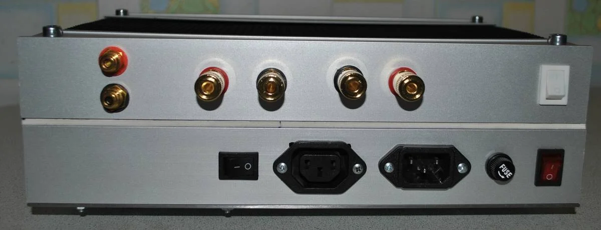

И это правильно. В некоторых фабричных усилителях имеется такой тумблер (или кнопка), называется "Direct", переводится на русский как "прямой", "непосредственный". Подает сигнал сразу на плату УНЧ в обход всех "улучшайзеров". Если надписи будешь добавлять, то этот тумблер можно так обозвать.
LM1875 нормально прижилась на плате? Обвязку не менял?
наверное нет, сразу прямо не нашлась прозрачная пленкая, на которой можно печатать.
Да, самая большая проблема было найти именно оригинальную LM.
Обвязку не менял?
Все по даташиту. Добавил только выходной фильтр на клеммы АС.
