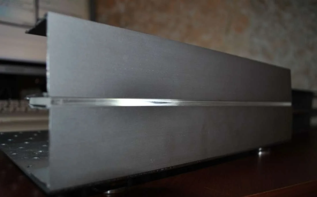

Это неглубокая канавка изнутри.
Боюсь 5Вт 12В транс не потянет столько.
Не обязательно на каждый светодиод подавать номинальный ток. Можно уменьшить в 2..3 раза и смотреть по яркости. Как вариант, взять сверхъяркие, SMD, и питать пониженным током.
Нет, там такой же П-образный профиль. А по поводу светиков и угла рассеивания тогда лучше вообще светодиодную ленту поставить, и прилегать хорошо будет и места гораздо меньше занимать, а если поставить RGB ленту то можно сделать интересные эффекты типа плавной смены цветов или смены цветов под музыку или что нибудь ещё.

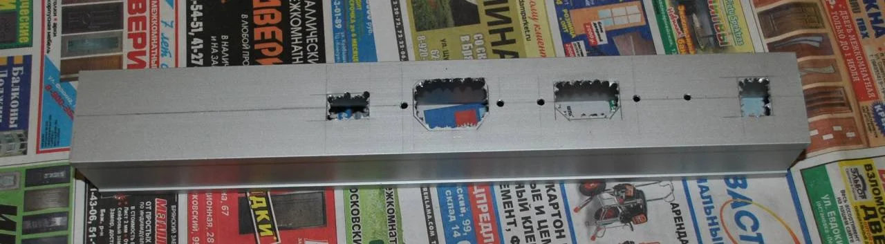

А корпус простой. У меня будет стоятоять из: дно - монтажаня пластина 200*300*2, верх - сетка для тюнинга бампера авто, перед, зад - 1,8 м алюминивого профиля (верняя направляющая шкафа купе), бока - дубовая разделочная доска, ножки, ну и 2 куска орг стекла 4 мм.
И два куска Al уголка 15*15 - крепить деревянные боковины.
Из этого профиля должно получиться отличное шасси для низкого корпуса.

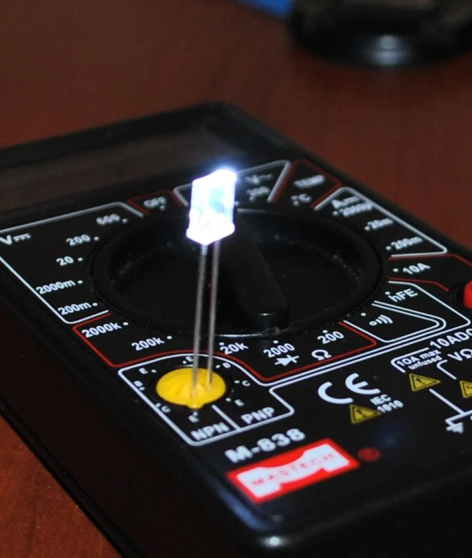

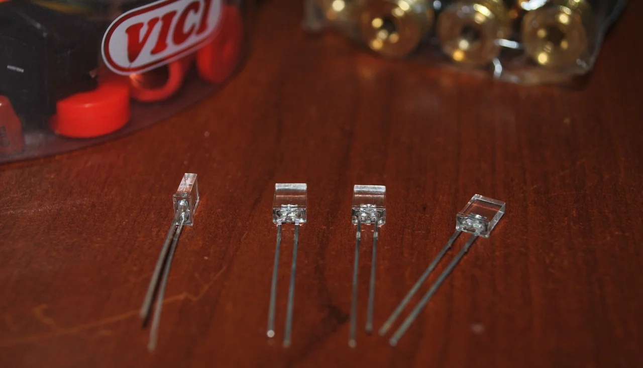

Взял 8 шт плоских с/д 5х2мм:
Какой им ток показан? Падение 3 В.
Подай 10 мА и смотри по яркости. Для таких максимальный ток должен быть около 20 мА.
Для подобных вещей у меня есть старый ручной лобзик!-)
Да, муторная работа потом всё опиливать и доводить, чтобы все гнёзда аккуратно вставали на места. Но результат того требует.
Работы над корпусом неспешно ведуться.
Пока могу сказать только одно - делать корпус по такой технологии можно, особенно тем у кого проблема достать алюминивый уголок и лист. В данном конструктиве можно без них, да и инструмента особенного не нужно.

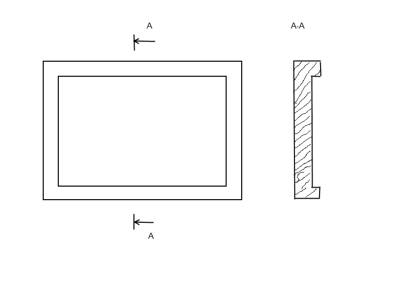

можно в боковых панелях сделать "выборку",чтобы улучшить прилегание к корпусу
    5.5 KB · Просмотры: 255
Спасибо за идею, это действительно пойдет плюсом, т.к. скроет неровности профиля сбоку.
