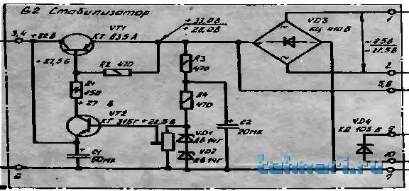

Добрый день. Нужна помощь! Имеется блок питания 14 вольт и стабилизатор магнитофона "Эльфа" на 22 вольта. Помогите с минимальными усилиями переделать этот стабилизатор на 12 вольт. Подключив его в таком виде и перекоротив один стабилитрон на выходе получил 10,8 вольта. Как пересчитать номиналы резисторов, что бы на выходе он выдавал 12 вольт?

Не проблема - Схему в студию ПЖЛ ?... :)
Переделать, то переделаем, но надо посмотреть на энергетические уровни, на силовом транзисторе будет падать 10В ... :)
Все понятно ... :)
Оставь эти два стабилитрона в покое, поставь им параллельно подстроечник 3,3-4,7 кОм и регулируй как хочешь, хоть от 0-ля вольт. Все на схеме, смотри ... :)

Если этот стабилизатор будет подключен к БП с напругой 14 вольт, он ведь не будет стабилизировать - два стабилитрона просто не откроются. Надо поставить один Д814Д, хотя я бы поставил TL431 вместо стабилитрона

А вот в этой схеме стабилитрон не работает, если резистор паралельно ему стоит? Извините, не совсем понимаю, поэтому и спрашиваю..

А Д814Г нельзя? Названного вами просто нет под рукой, а заказывать где то праблемотично.
В общем, результирующий совет: Ставим подстроичник параллельно, но не двум, а одному стабилитрону? Правильно?
Можно попробовать, у него напряжение стабилизации 11,4-12В. Ну это смотря какой попадется. Ставь, если будет чуть меньше, поставим добавок, любой маленький диод ... :)

Про маленький диод пожалуйста подробней. При подключении подстроечника параллельно стабилитрону напряжение не повышается, а понижается. Максимальное - 10,8 в. и вниз. попробовал поставить подстроечник вместо R4 - тоже бесполезно
Не понимаю,какие процессы в схеме происходят, но, запаралелил кт315 диодом и напряжение стало чуть больше 12 вольт. Попробовал запаралелить подстроичником стабилитрон - безрезультатно. результат появляется только тогда, когда сопротивление подстроичника снижается на минимум. напряжение начинает чуть падать, но с подстроичника идет дым.
Замерил ток , который потребляет сам стабилизатор.50 м/а без диода, 70 с диодом. Какой то ток он должен брать, но не столько же? Попробую заказать стабилизатор по почте, хотя этот вопрос мною не изучен....

Диод ставим последовательно со стабилитроном, только в противоположном направлении, то есть стабилитрон стоит в обратном направлении, а диод должен стоять в прямом. Тогда можно обойтись стабилитроном Д814Г. Если напряжение всё ещё будет мало, можно будет добавить ещё один диод. Переменный резистор служит для регулировки напряжения только вниз, да и вообще в принципе не нужен
