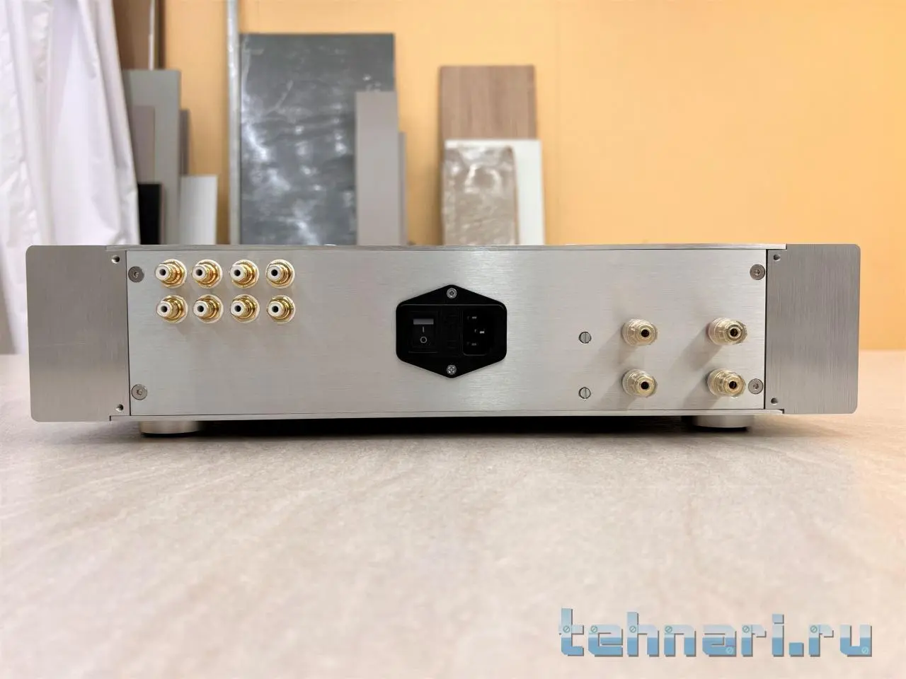

Усилитель мощности звука "Only Music 2.7
  • Корпус с Китая. Фурнитура оттуда же (ножки, ручки, терминалы RCA, терминалы АС)
  • Передняя панель отфрезерована на ЧПУ, вставка - оргстекло с тонировочной пленкой
  • Платы - КИТ наборы: УМЗЧ ОМ2.7, БП, Защита АС - от Gora. Все запустилось с 1-го раза, как обычно. (Термопаста под транзисторами "arctic mx-4", изоляция - слюда)
  • Аттенюатор "Att6mini", селектор входов "SLT6", контроллер (со статическим матричным индикатором), Блок питания с дежурным питанием и софт стартом, управление энкодерами и с пульта - от antecom
  • Питание "двойное моно" +-50в (при напряжении в сети 230в), расчетная мощность УМЗЧ 2х200 вт, 4ом
  • Трансформаторы 2 шт., тороидальные с пониженной индукцией 160 Вт (сердечник 250 вт), 230в/35в/35в - под заказ от "АО Тульский завод трансформаторов"
  • При отсутствии сигнала ("громкость на максимум") - в тихом помещении в колонках еле еле слышно шипение на ВЧ динамике, в общем практически тишина. Земли левого и правого канала раздельные от входа до выхода. Земли каналов соединяются с корпусом в платах Аттенюаторов через 10 ом.

Вложения не рабочие.
Рабочие. Великолепная работа. Андрей как всегда на высоте
Спасибо)
стараемся
Конечно с готовым корпусом приятно работать. Китайцы делают хорошо)
Отличная работа. Приятно посмотреть. Как звук?
Звук как звук, отличный! Усилитель не должен звучать) он лишь передает в точности аудиозапись, без искажений, с ровной АЧХ. Данный УМ с этим отлично справляется.
А по акустике: Слушал пока мало, но сразу слышно, что звук огонь! По крайней мере мне нравится! Сравнить не с чем, не хожу по магазинам, не слушал ничего похожего... (делалось в подарок, позже еще послушаю)
