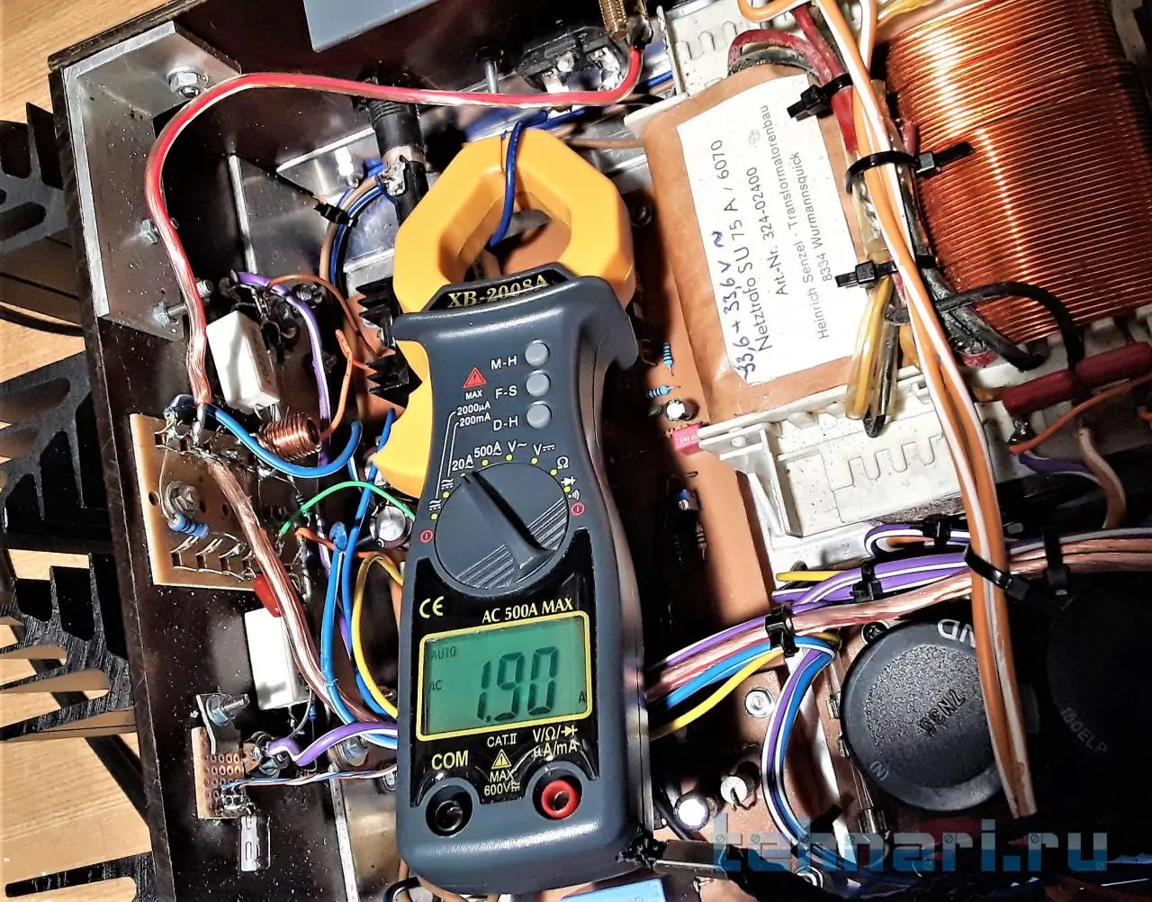

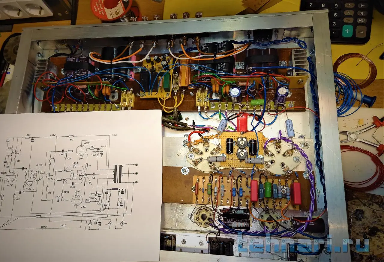

Схема класический Виллиямсон. Ультралинейный. С некоторыми изменеиями. Когда будет готов, испытан, настроен, можно будет показать заключительную схему.
Трансформаторы Raa 6,6к. торы.
Силовой тоже тор, полностью раздельные обмотки по каналам.

Что вы стесняетесь, для этого я его и показываю, чтоб спрашивали... :tehnari_ru_889:
Каждый "бублик" обошёлся в 100 евро. Не дешевое удовольствие, конечно.

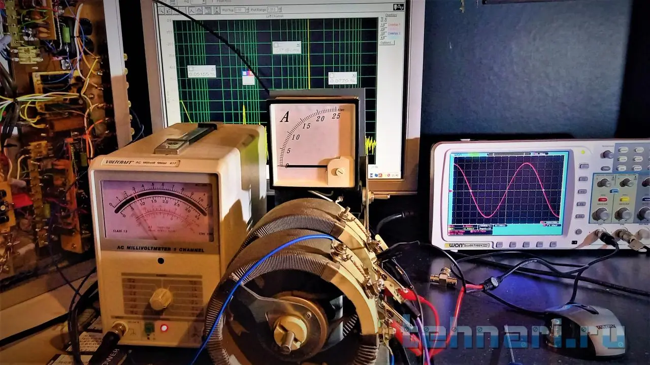

Да не готов ещё, сейчас другим занимаюсь.
Уровень готовности - один канал.... почти. Как его настрою, замерю. Буду второй канал уже капитально делать.

1 Кгц. На верхней частоте звуковухой не померяешь.
