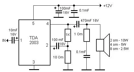

Лично я когда сибе делал на TDA 2003 Собирал вот по такой схеме:
получилось круто!!! питание у мя было: акомы взятые из радио управляемой машинки 2ве связки акомов по 7,5 v подключенные паролельно.Звук просто супер а от 12v ваще :))
    9.5 KB · Просмотры: 933
токо тошо моно схема :(
но все равно получилось супер!!!!!!!
