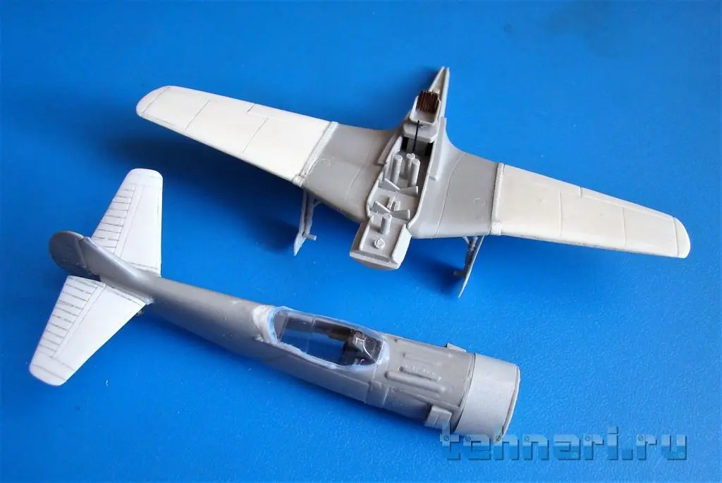

Вот и прибыли заказанные мною вакуум-формованные фонари для модели Ла-9.
Осторожно острым ножом срезаем излишки материала, правим кромку шкуркой и надфилем и приставляем фонарь на модель. Новый фонарь имеет несколько меньшую длину, чем у Ла-7, поэтому придется нарастить гаргрот самолета кусочками листового пластика, а затем обработать надфилем место наращения.

В гаргрот вклеены кусочки пластика, после высыхания клея произведу механическую обработку и подгоню профиль под новый фонарь. А пока клей сохнет, вклеил в каналы стволы пушек и пулеметов, изготовленные из инъекционных игл диаметром 0,8мм и 0,6мм.

Ваку-фонарь имеет тонкие прозрачные стенки, через которые очень хорошо просматривается содержимое пилотской кабины. По этой причине кабина при помощи кусочков листового пластика и инструментов доведена до более-менее нормального вида. В фюзеляж вклеен фонарь кабины пилота.

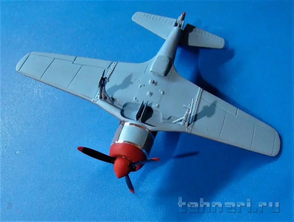

В завершение работы модель загрунтована серым грунтом "Тамия" из баллона, а затем при помощи масок из малярного скотча была выполнена покраска нижней части истребителя в голубой цвет, верхней части истребителя в серый цвет и красо-белое полосатое украшение киля. После окраски на фюзеляж был наклеены жаропрочные экраны в районе выхлопных патрубков двигателя и стяжные ленты на капот двигателя, выполненные из алюминиевой ленты-самоклейки..
