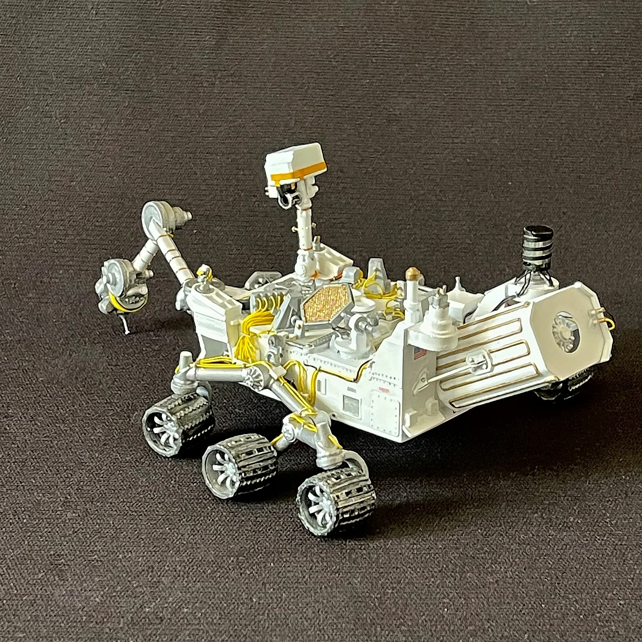

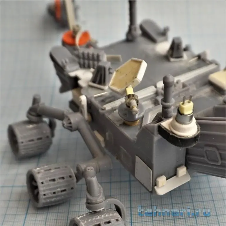

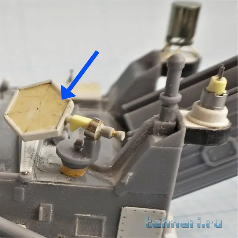

Потихоньку продолжаю заниматься внесением дополнений и изменений, не учтнных производителем, или просто не дошедших до меня. На очереди антенна высокого усиления, с помощью которой марсоход может связаться с Землей или искусственными спутниками Марса, через которые он транслирует всю полученную информацию на Землю.Поскольку основание данной антенны было установлено не на совсем правильном месте, то пришлось его срезать, доработать, изготовить заново тарелку антенны и установить на штатное место. Работа с данной антенной еще не закончена и в дальнейшем она будет обрастать подробностями.

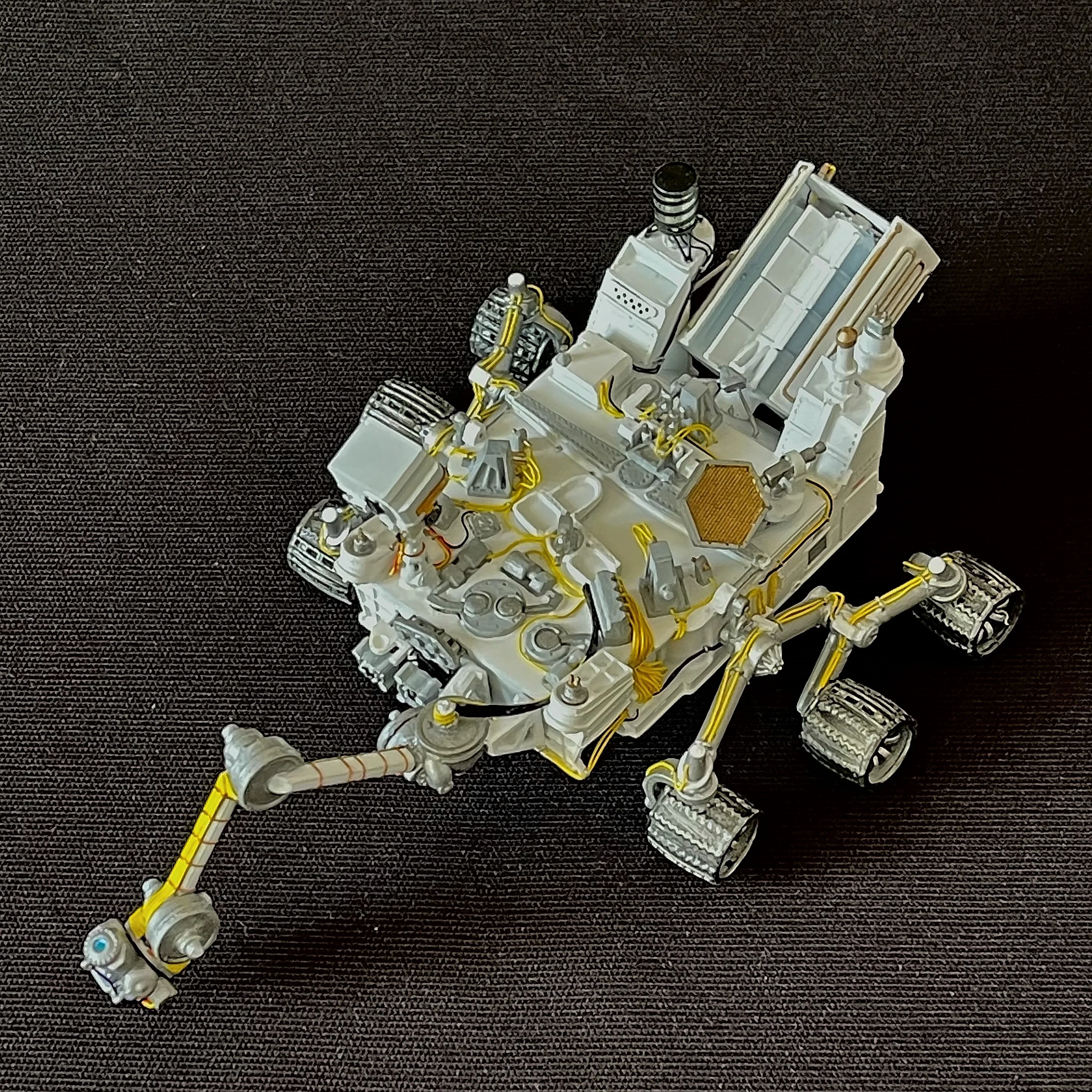

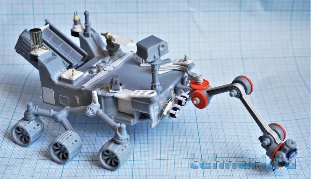

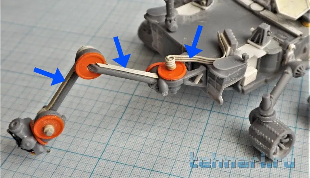

Доработке подверглась и механическая рука. Раскос с рукой смещен от центра корпуса право. Добавлены элементы, помеченные синими стрелками: дополнение в раскос крепления руки, крышки корпусов редукторов, электропроводка.

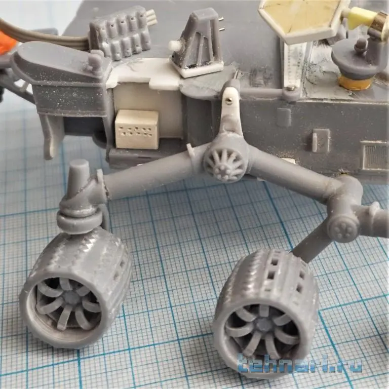

Закрыты вставками вырезы в передней части корпуса. в получившеюся выемку установлен корпус соединителя электрокабелей. закрыто накладкой место установки прибора Dynamic Albedo of Neutrons (DAN): «Динамическое альбедо нейтронов». Этот инструмент, разработанный Роскосмосом, позволяет обнаружить водород и водяной лёд под поверхностью Марса. Генератор выпускает до 10 млн нейтронов с энергией 14 МэВ за один импульс, продолжительностью в 1 мкс. Эти частицы попадают под поверхность Марса на глубину до 1 метра, где взаимодействуют с ядрами породообразующих элементов, в результате чего замедляются и частично поглощаются. Оставшаяся часть нейтронов отражается и регистрируется приемником. доработаны торсионы колесных пар. центральная ось соединена рычагами с коромыслом.

Антенна высокого усиления установлена на штатное место.

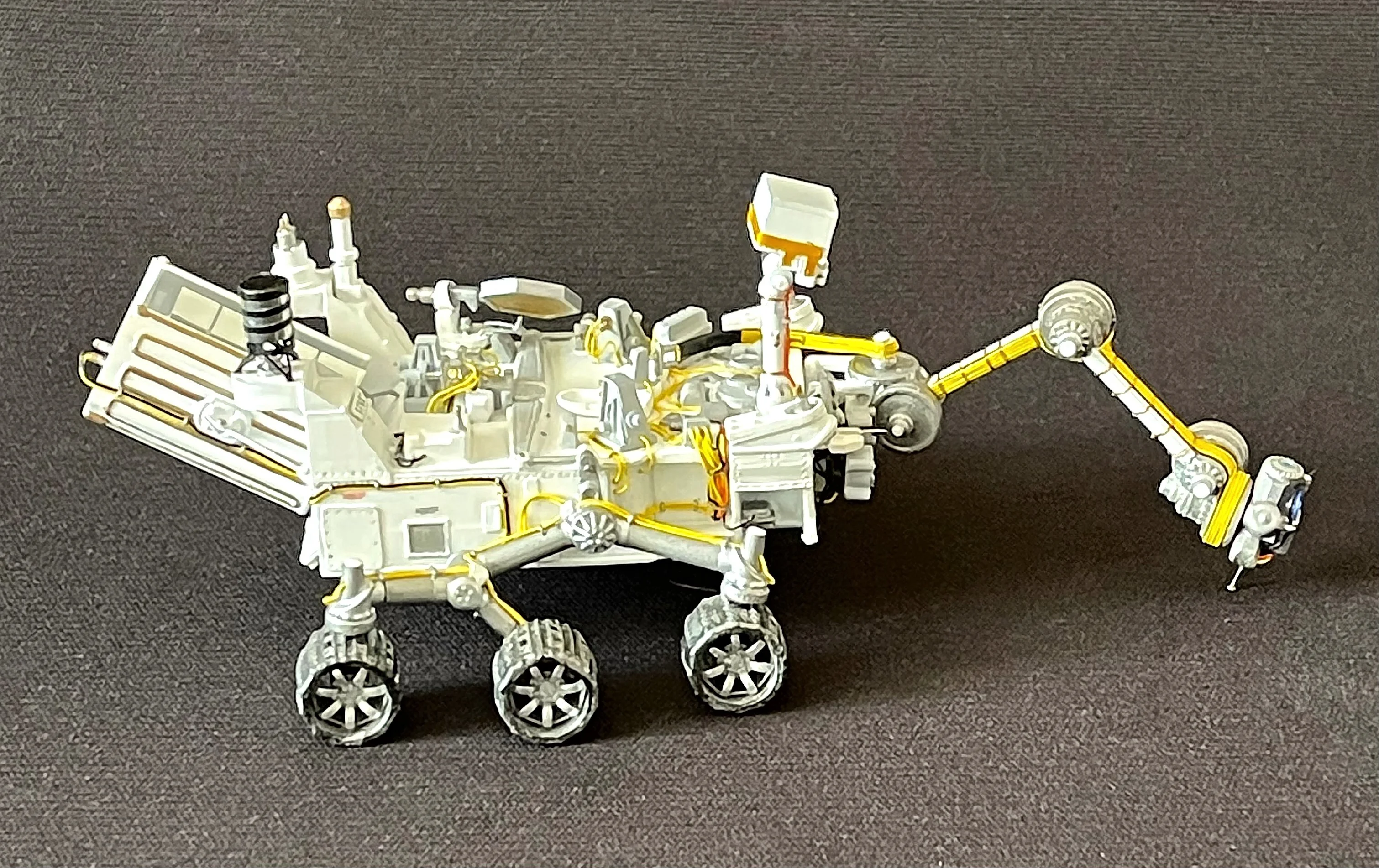

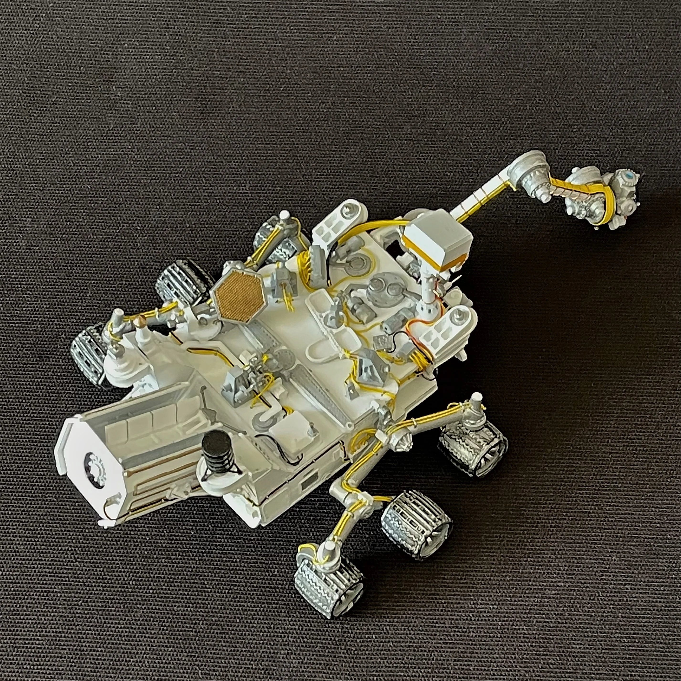

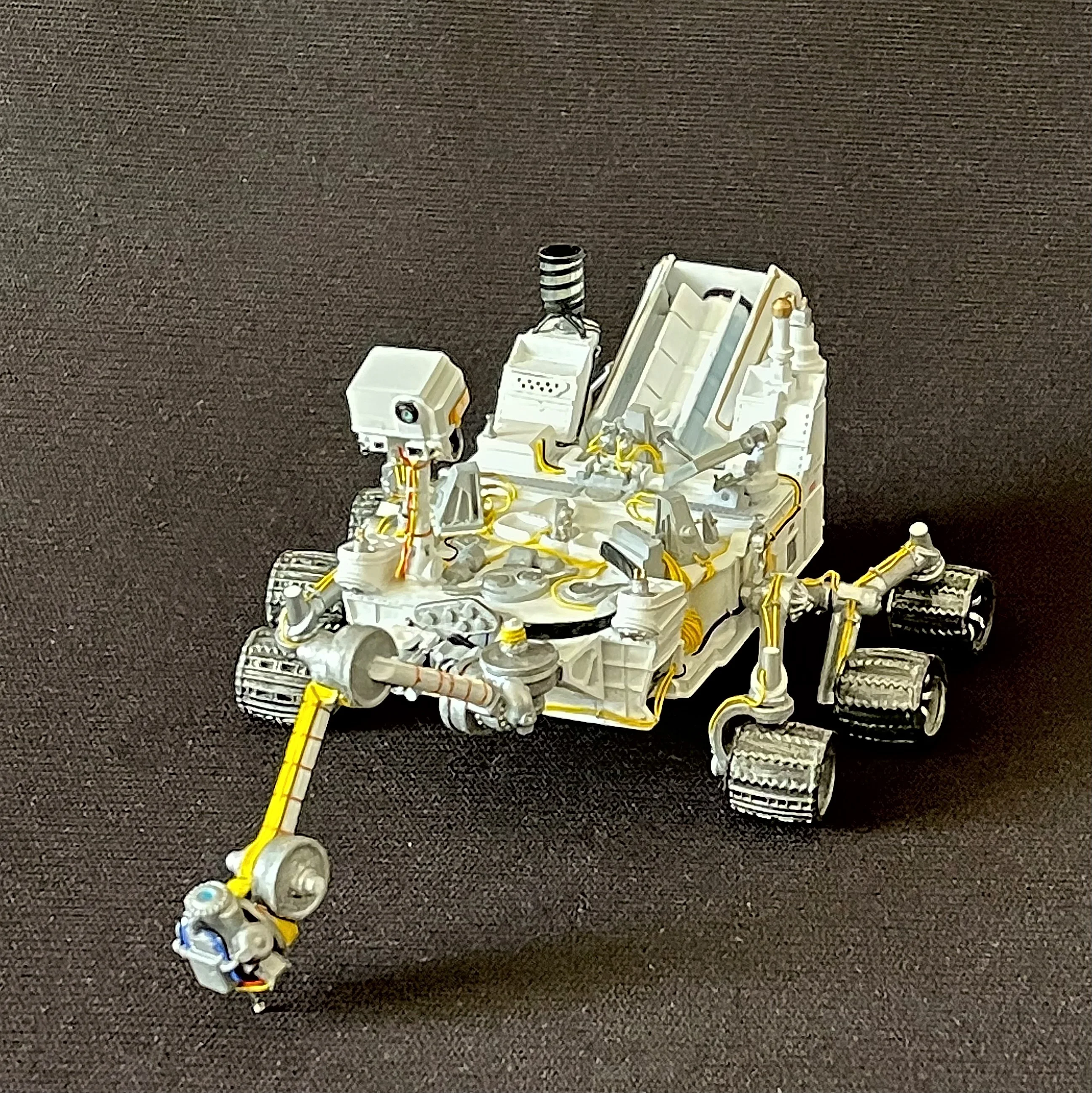

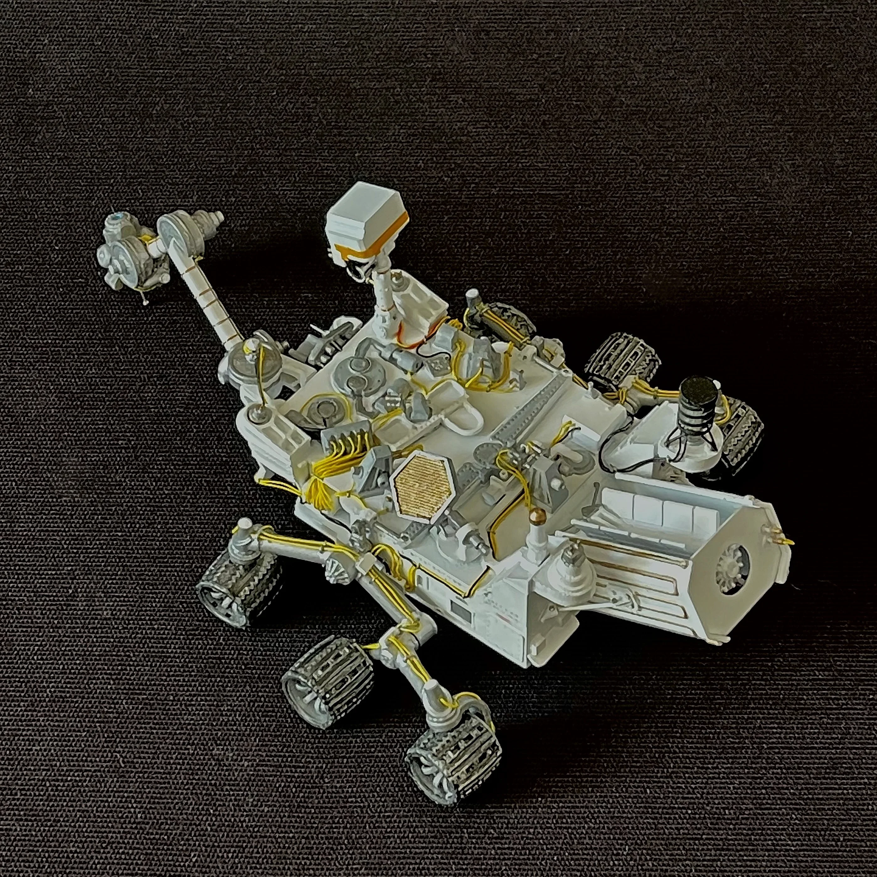

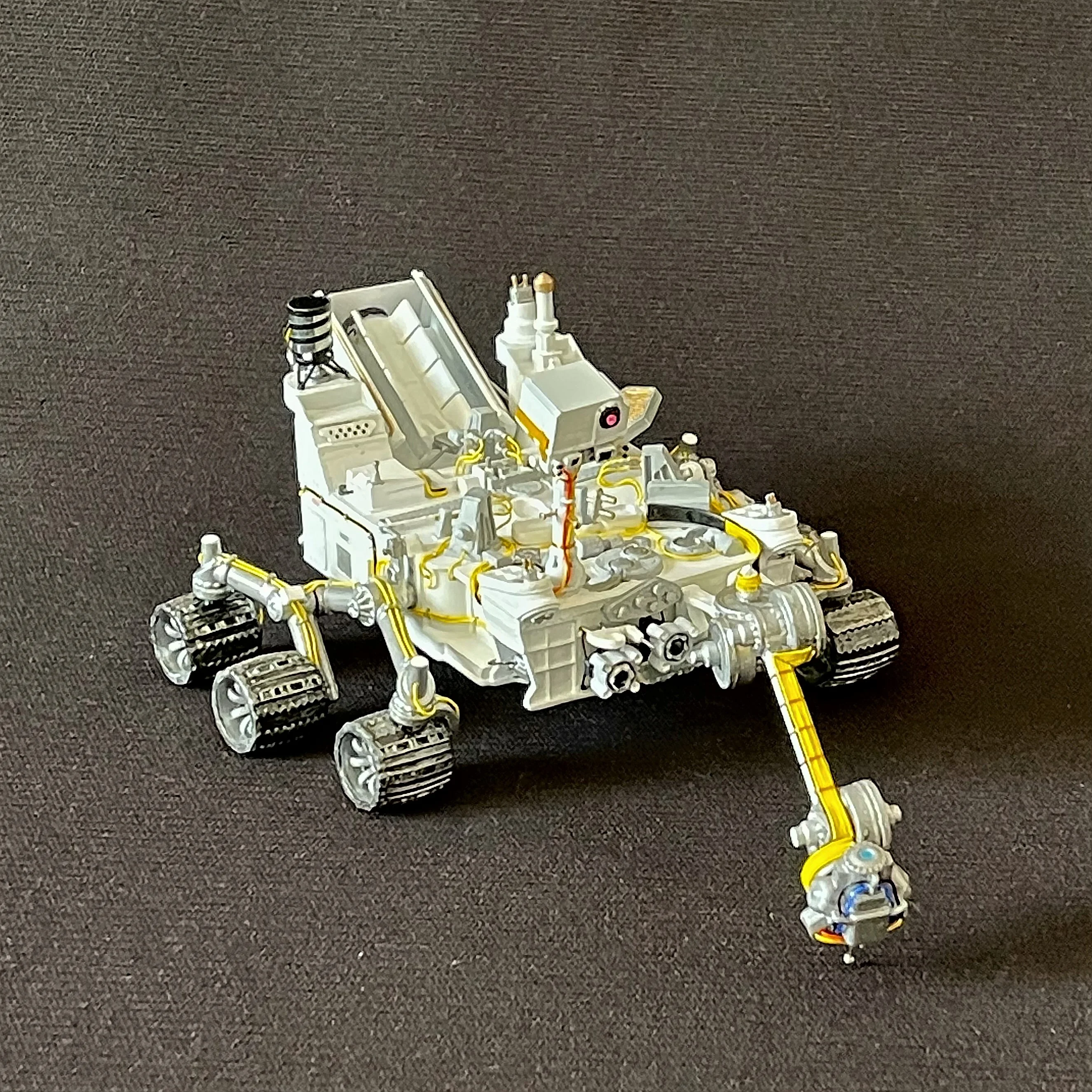

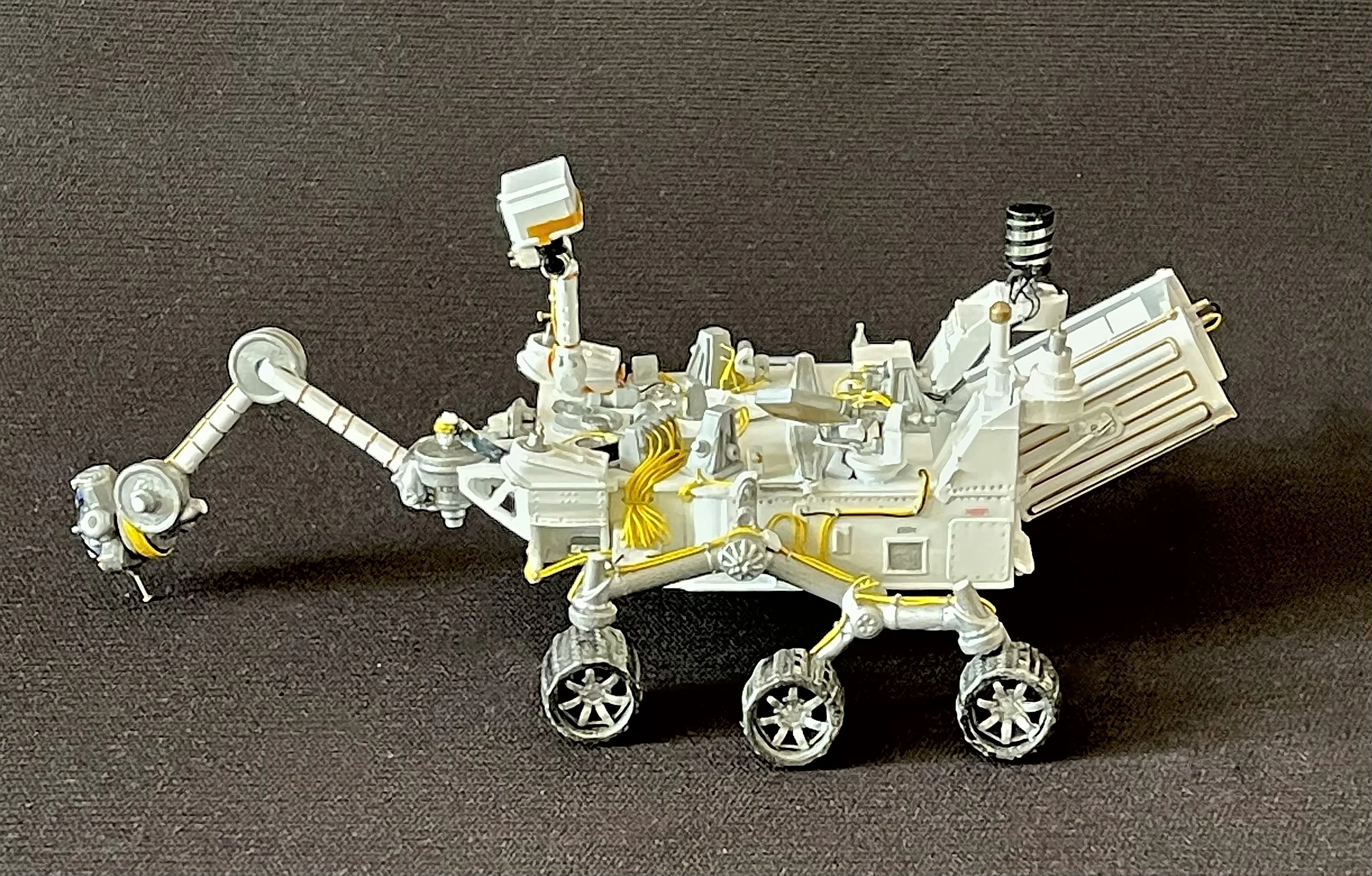

На данном этапе работ внешний вид марсохода выглядит следующим образом. но работа по его дальнейшей конверсии будет продолжена.

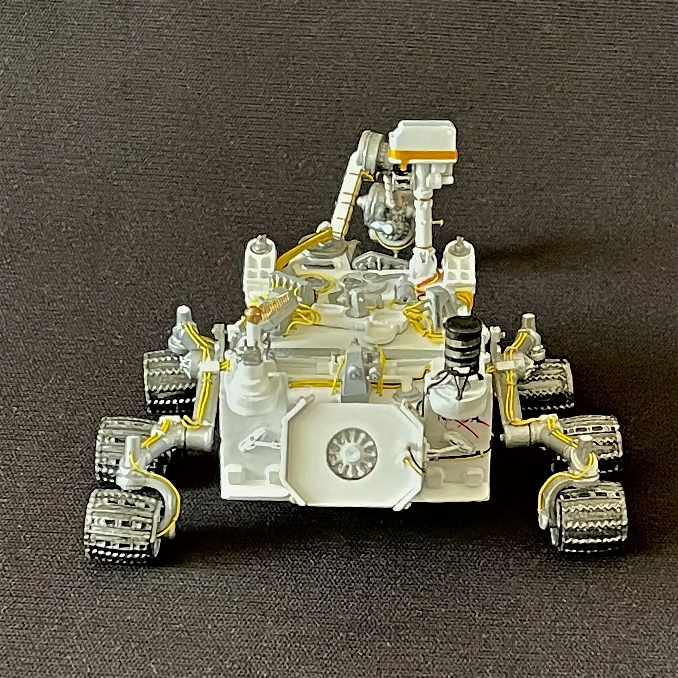

Теперь марсоход стал выглядеть следующим образом.

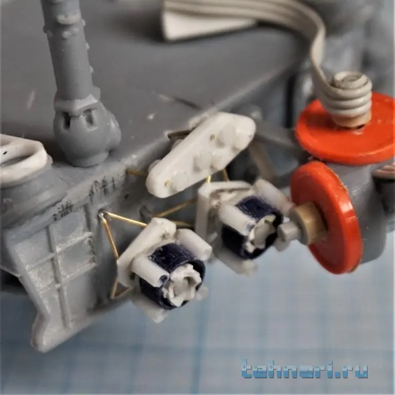

На CURIOSITY установлено большое количество видеокамер, в том числе и для съемки поверхности в процессе приземления марсохода. Вот их я и попытаюсь повторить в модели, использовав кусочки листового пластика. Бленды объективов выполнены из пишущих узлов шариковой ручки.
