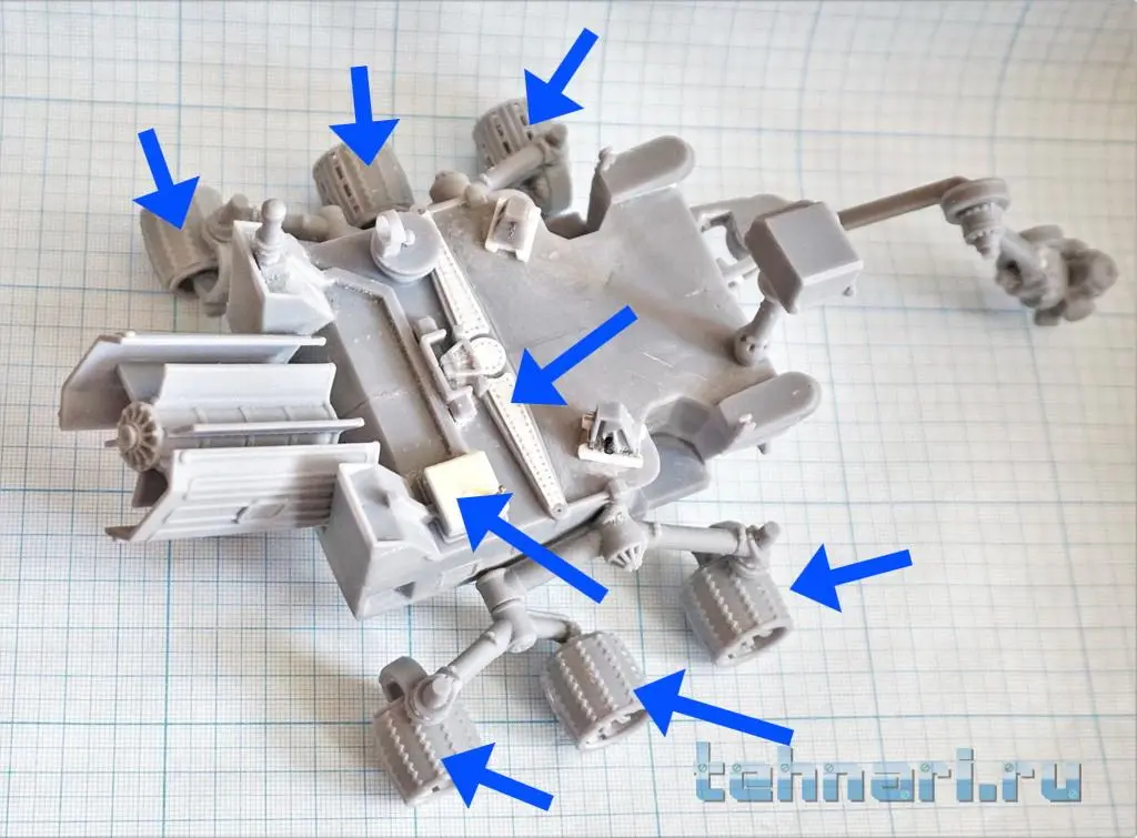

Потихоньку продолжаю заниматься внесением дополнений и изменений, не учтнных производителем, или просто не дошедших до меня. На очереди антенна высокого усиления, с помощью которой марсоход может связаться с Землей или искусственными спутниками Марса, через которые он транслирует всю полученную информацию на Землю.Поскольку основание данной антенны было установлено не на совсем правильном месте, то пришлось его срезать, доработать, изготовить заново тарелку антенны и установить на штатное место. Работа с данной антенной еще не закончена и в дальнейшем она будет обрастать подробностями.

Доработке подверглась и механическая рука. Раскос с рукой смещен от центра корпуса право. Добавлены элементы, помеченные синими стрелками: дополнение в раскос крепления руки, крышки корпусов редукторов, электропроводка.

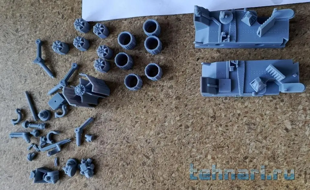

Но в любом случае, постараюсь повторить их в модели. Для их изготовления были задействованы элементы нажимной кнопки и корпус шариковой авторучки, а также листовой пластик и полистироловый профиль-квадрат 2х2мм и профиль круг Ф2мм. Стойки раскосов спаяны из латунной трубки Ф0,6мм.
