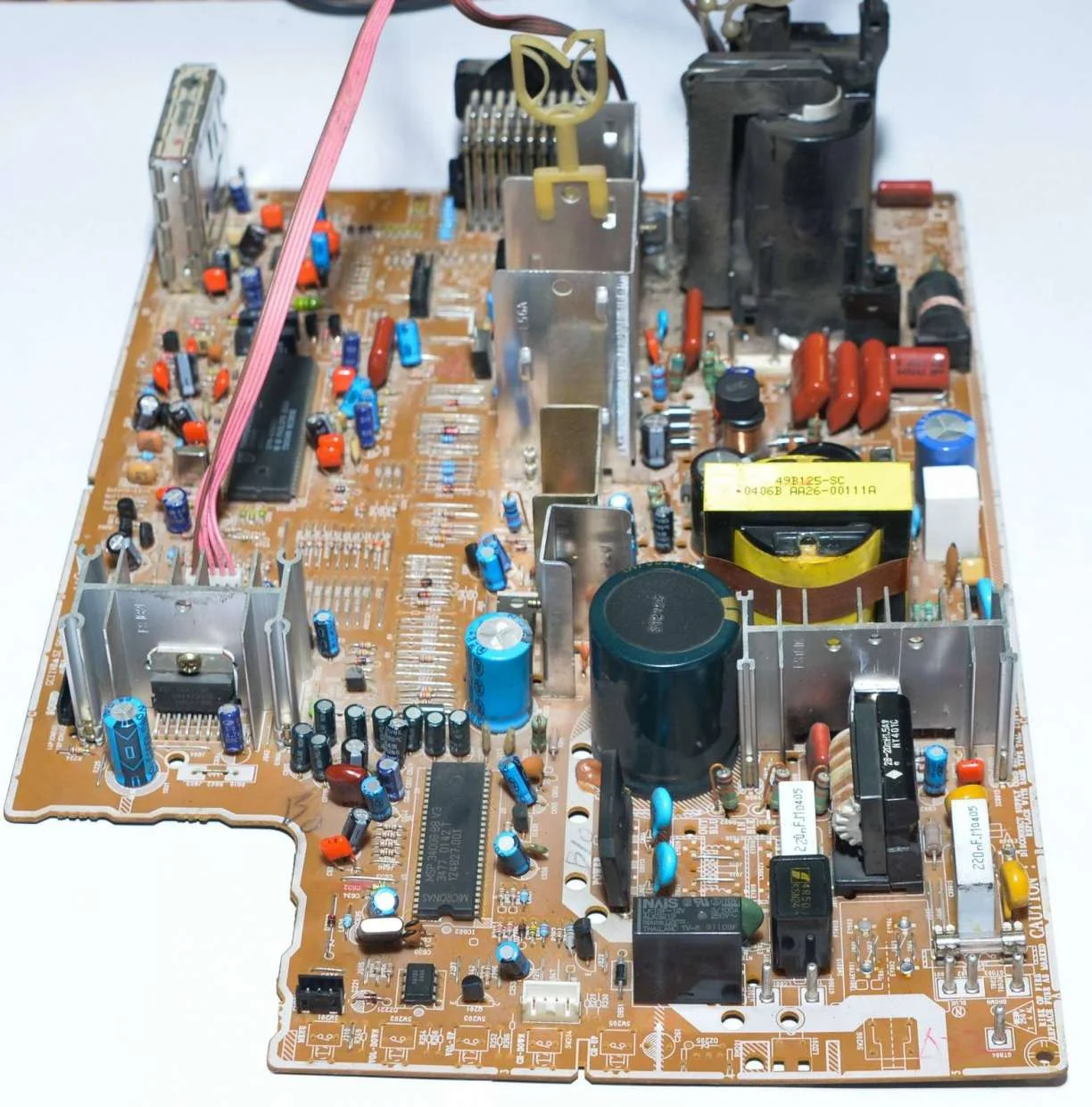

вот фото платы

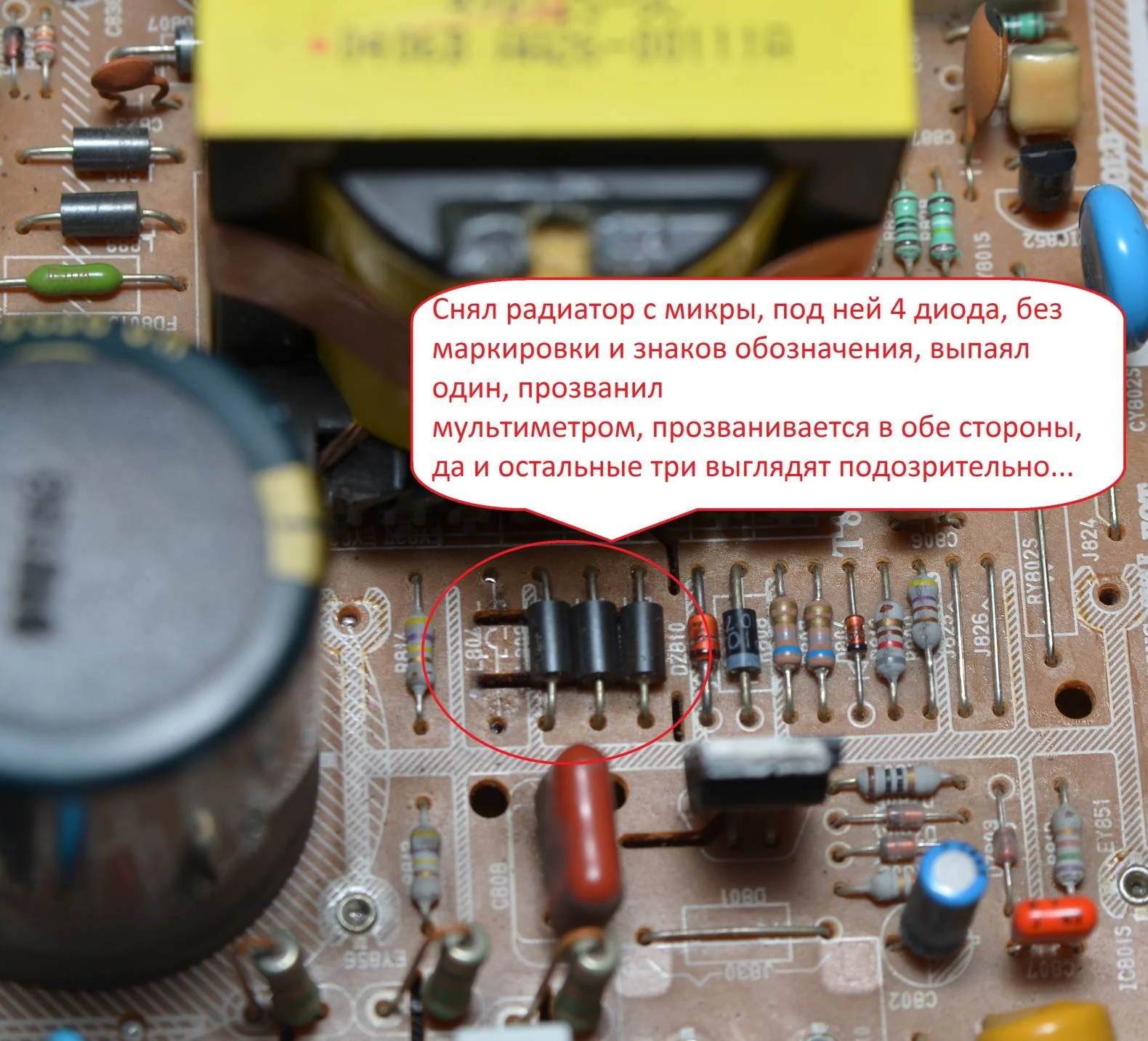

В ходе ремонта, высмотрел подозрительный диодный мост, под радиатором, какой-то микры, к тому-же на самом радиаторе, в левом нижнем углу, высмотрел, следы гари, выпаял один диод, он прозванивается в обе стороны, на самом диоде, никаких обозначений, может он какой-то "левый", а то что прозванивается в обе сторны, так и надо?

Это дроссели.
Проверяем конденсатор 100мкФх400В на обрыв, и мосфет на кз.

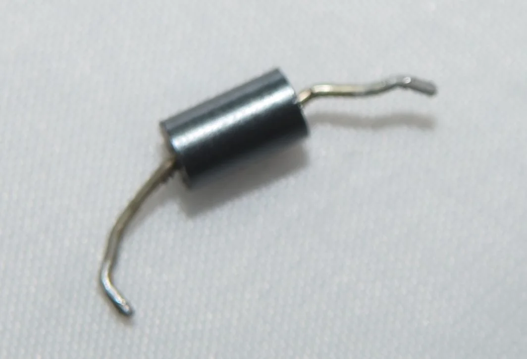

Вот теперь проблема, на диоде нет обозначений, схему телевизора в сети я не нашел, как определить на плате, где "+", а где "-"...?
Судя по обозначению под выпаянным элементом - это дроссель.
У дросседя нет понятия "полярность". :)
Получается, четыре эти детали и есть "дросСель"???

А что это Вас так удивляет?
На плате еще много таких. На последнем фото чуть левее трансформатора, например...
Кстати, рядом с ними стоит предохранитель FD... (зелененький такой). Его бы тоже надо проверить...

Если Вы ремонтируете БП спутниковых ресиверов, то Вы обязаны знать, что такое есть, этот черненький цилиндрик с двумя ножками. Их на платах БП есть и не по одному.
