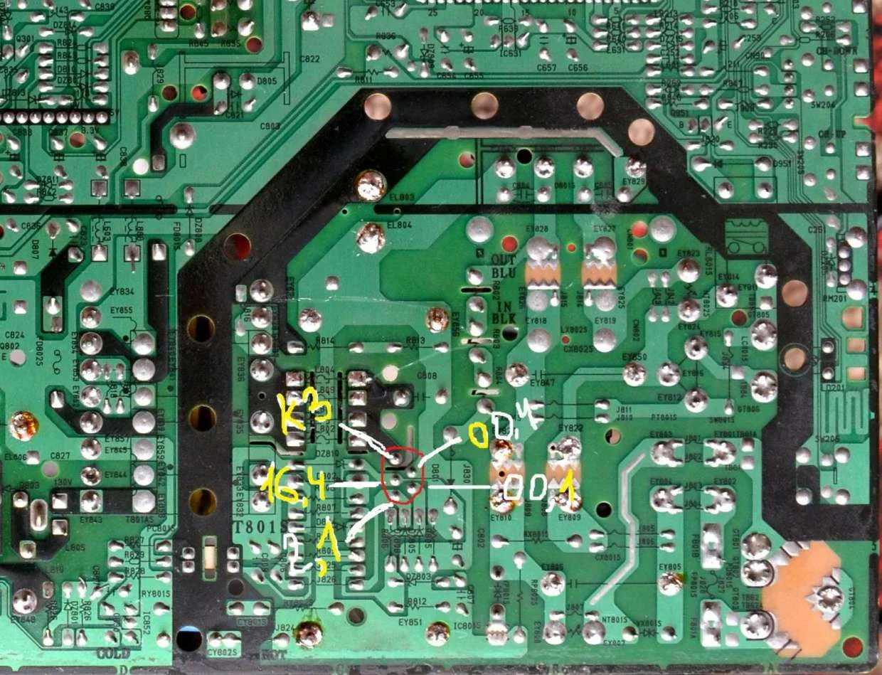

А как проверить м\сх установленную на большом радиаторе, которая установлена на блоке питания, перед трансформатором?(радиатор практически не греется, можно сказать, постоянно холодный)
Померял выходы, относительно общего провода. U-постоянное
    210.6 KB · Просмотры: 321
Ты осциллограф включал, проверял наличие импульсов на обмотках трансформатора, есть ли пульсации на конденсаторах в БП? Режимы по постоянному току на 3 и 5 выводах микросхемы соответствуют?
нет, не включал, за его не имением)
Вот это я и хотел узнать, соответствует или нет, где можно посмотреть номинальное значение ножек этой микросхемы?

Теперь, когда всё готово к работе, нужно измерить напряжения на выводах 3 и 5 микросхемы IC801S.

Теперь, проверяем на пробой (кз) стабилитрон DZ805 и оптрон PC801S выводы 3 и 4.

Подключил лампу параллельно, как вы и говорили с конденсатору С828 действительно светится в пол накала.
Странно.
Ваш БП, кажись, в добром здравии.
Какое напряжение на лампе?
на лампе 220в 75вт
Не понял...
Его надо померить вольтметром. :)
оптрон PC801S выводы 3 и 4 мерять в постоянном напряжении?
на лампе 125вольт постоянных
Гуд!!!
БП у Вас исправен, он просто уходит в защиту при подключении строчной развертки.
значит, скорее всего полетел строчный транзистор?(хотя я его проверил, показало что целый)
При отключенном питании нужно измерить сопротивление коллектор-эмиттер Q401, соблюдая полярность: плюс омметра к коллектору транзистора.
В этих телеуизорах наиболее часто летит строчный трансформатор, прихвктывая за собой и транзистор. Сейчас надо определиться с тем, что именно там померло.
