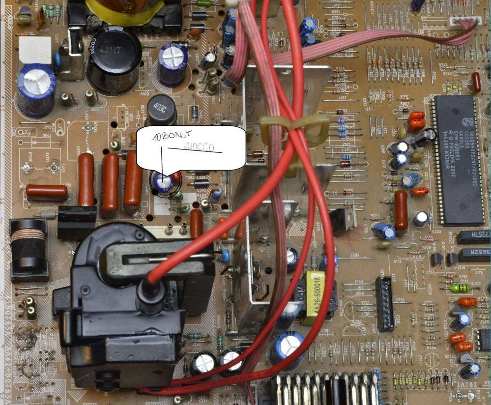

понял почему нет, -16,5 вольтов, ТДКС их вырабатывает, так как он не работает, их и нет)))
На С822 вместо положенных 13,5 вольт 11,5. А в остьное в порядке, соответствует номиналу.
Скорее дело не в строчнике,а в обвязке,посмотри внимательно,где то емкость может пробило,диодики там стоят их посмотри.
когда телевизор подключён в сеть, напряжение на самом корпусе конденсатора 10 воль

ilyas, у Вас явно срабатывает защита каскада строчной развертки и процессор синхронизации отключает строчные синхроимпульсы.
Дело осталось за малым - найти что ему не нравится. :)
Я бы начал с проверки защитных стабилитронов, в частности DZ402.
P.s. почти на 100% уверен, что дело в мелочевке. Строчный трансформатор у Вас исправен, иначе высокое (щелчки и разряды при включении) не поднималось бы вовсе.

в точке элемента D403 нет 16,5в это нормально?
DZ402 проверил, показало как исправный.
в точках соединения DZ402 должно быть какое-то напряжение, у меня с обеих сторон "0"(мерял в постоянном), а судя по схеме, как я понял должно быть 5,6в
Гы!
Ну кто ж проверяет напряжение на защитном стабилитроне? ;)
Его функция - защита, а не стабилизация.
Надо мерять его сопротивление в обратном направлении (на катод "+" тестера, на на анод "-").
Если там кз, удаляем стабилитрон и пробуем включиться, контролируя напряжение.
Телевизор заработал, дело было в процессоре, я его заменил, всё сходу включилось и работает нормально.
