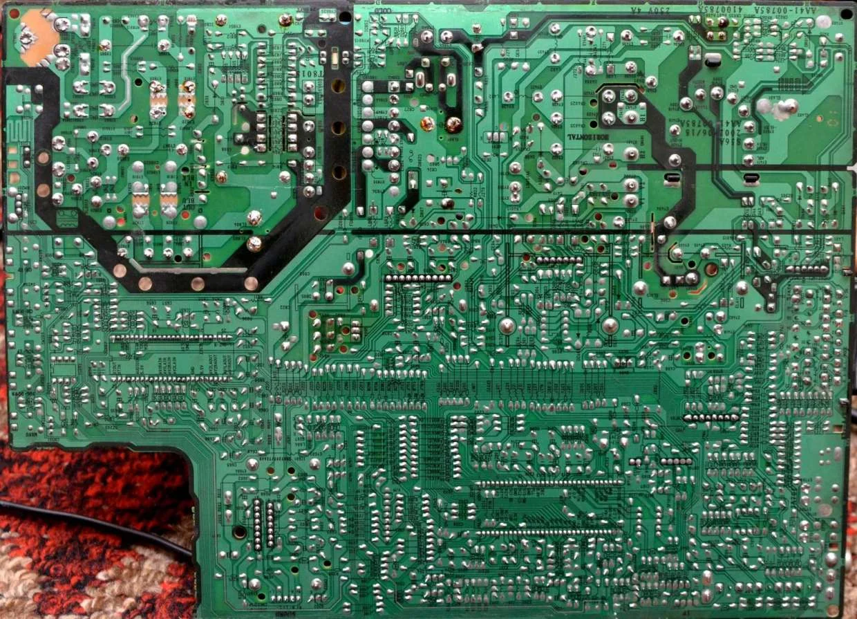

Всё в порядке, следов пахаты практически нет, ещё пока все как с завода)
я наверное уже всем надоел, со своей проблемой, Извините))
а не могли бы вы мне указать на плате, выходы БП, я сам никак не разберусь...
(если нужно фото с другого ракурса, скину без проблем)

Красным обведены места, которые паял отнють не китайский мастер. ;)
Зеленым цветом на схеме нарисованы предохранители, целостность которых нужно проверить омметром до подачи питания.
Синими стрелками показаны места, где надо измерить напряжение относительно общего провода.
Тебе же дали схему, там всё обозначено! Проверь строчный транзистор Q401 на пробой. Также желательно заменить конденсатор С802 в блоке питания.

Судя по прыгающим 15В (д.б. +130В), там строчнику пипец.
Проверяется выпайкой перемычек j022, j023
Если без них блок питания заведется, то меняем строчный трансформатор и транзистор Q401 (расположен недалече на радиаторе).
На фото обведено красным.
    112.2 KB · Просмотры: 519
Выпаял перемычки j822 b j823, проверил напряжение опять в тех точках, как указали выше, теперь твердо 13,2 и не прыгает, в местах где были припаяны перемычки, тоже проверил, там оказалось 13,2. По хорошему, к перемычкам j822b823 должно прийти 130В, я правильно понял?

Мереем напряжение на предохранителях FD801S, FD802S.
Возможно, кз по низковольтным цепям.

Очень редко, но бывает утечка конденсаторов шунтирующих выпрямительные диоды, в данном случае проверь С821, С823, С826, также, при отсутствии ESR-метра, проверь заменой С822, С824, С827. Проверь резистор R825 в цепи стабилизации выходных напряжений, иногда изменяется его сопротивление.
резистор уже проверил 120кОм, остальное к вечеру заменю
