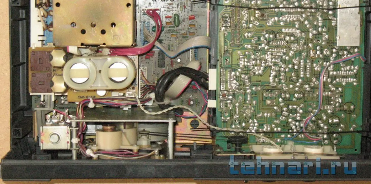

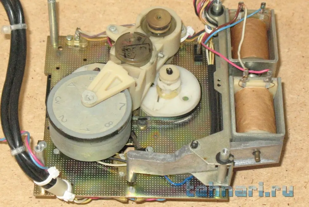

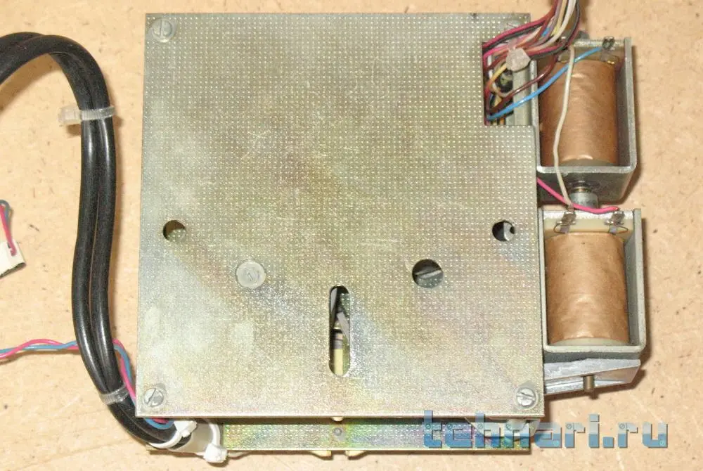

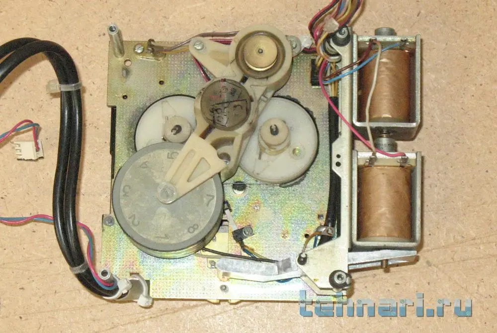

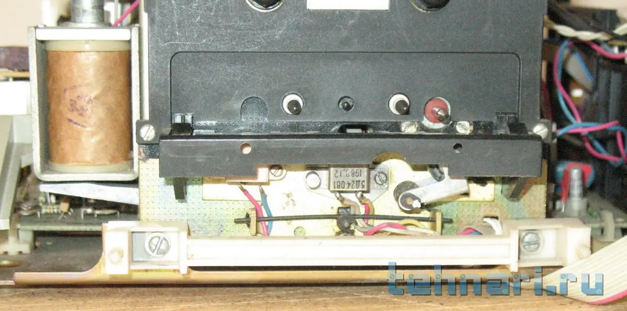

Без фоток процесса работы реально грустно.

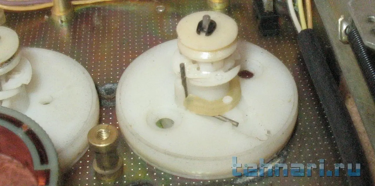

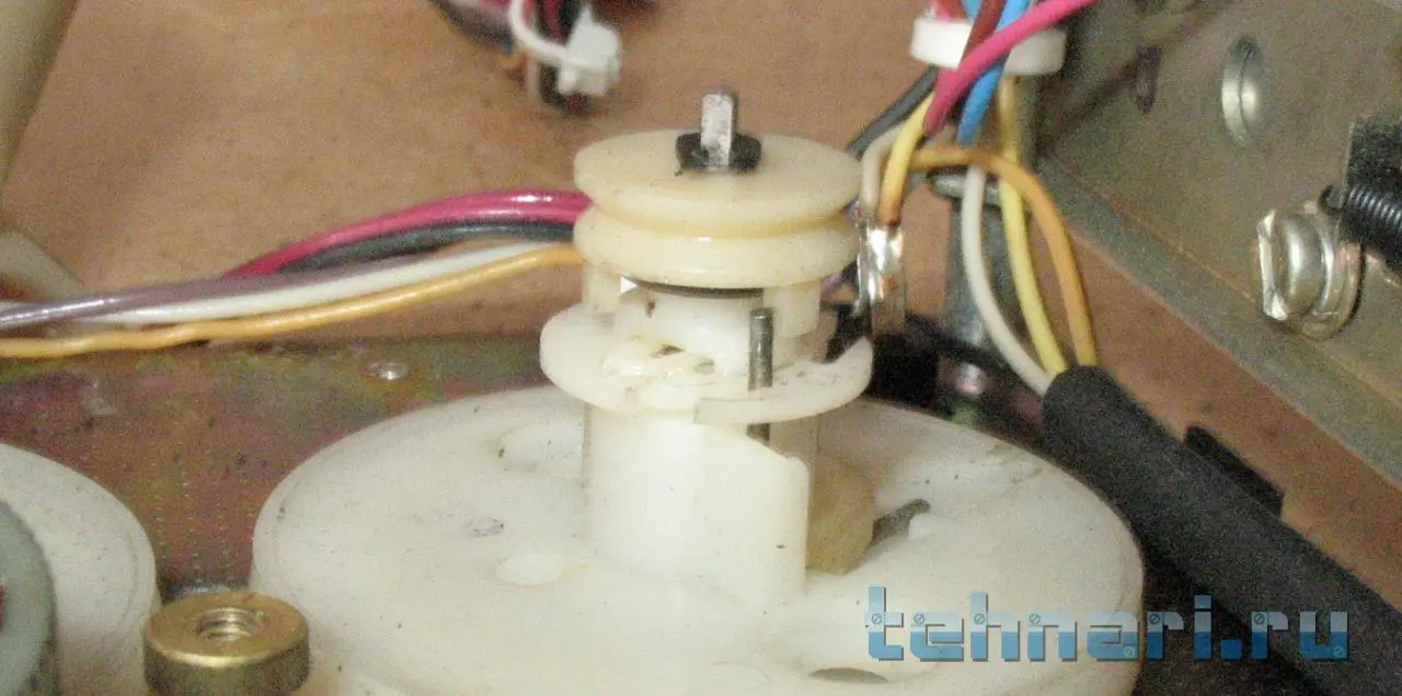

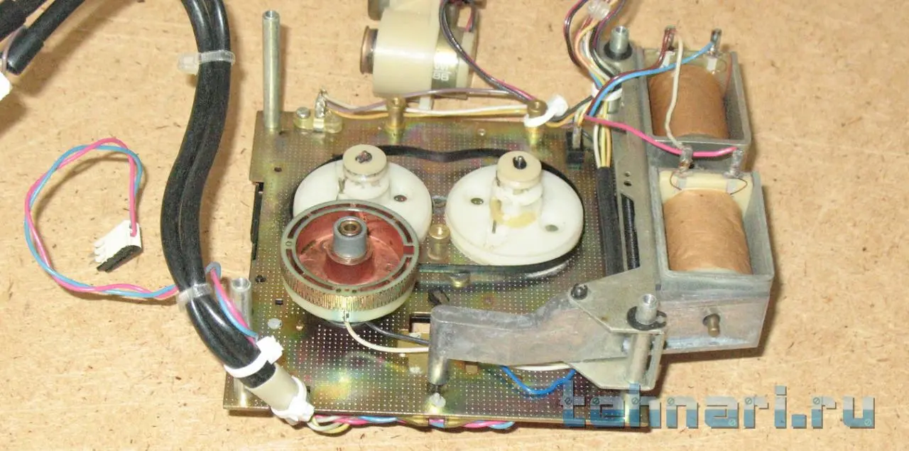

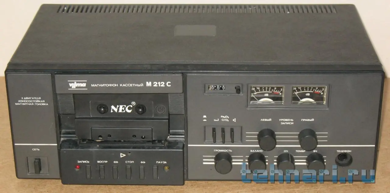

Выложу свои от Вильмы 212, механика там схожая.
Посмотреть вложение 375340 Посмотреть вложение 375341 Посмотреть вложение 375342 Посмотреть вложение 375343
Посмотреть вложение 375344 Посмотреть вложение 375345 Посмотреть вложение 375346 Посмотреть вложение 375347
Посмотреть вложение 375348 Посмотреть вложение 375349

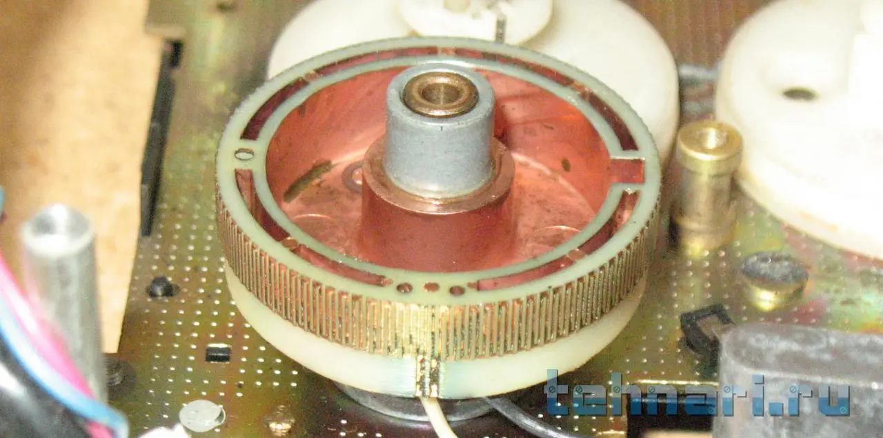

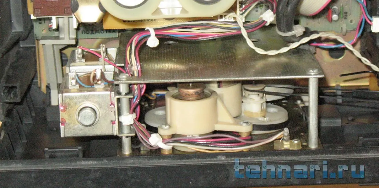

На статоре ведущего вала расположен таходатчик
а внутри маховика кольцевой магнит
что позволяет реализовать кварцевую стабилизацию вращения ведущего вала.

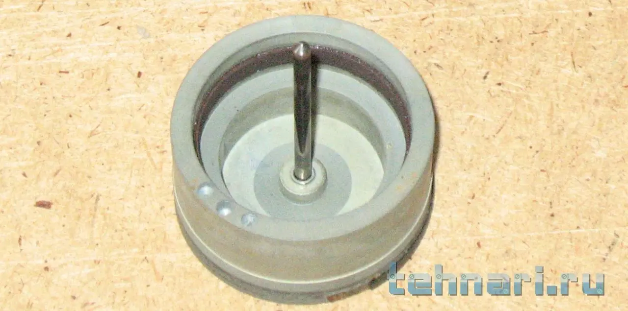

Привет. Сразу оговорюсь, что я не электронщик, просто скорее человек с руками из того места.))) Помогите пожалуйста разобраться. Приобрёл вильму 212 ну естественно с рассыпавшимися пасиками, полез их менять и обратил внимание на то, что тон вал как то странно шаркает. Снял его и обнаружил внутри прилипшую к магнитному кольцу полированную шайбочку, по диаметру она подходит на тон вал. Откуда она там могла взяться? Может кто разбирал? Под маховиком на оси у меня стоит текстолитовое кольцо может поверх него ложится?
Очевидно, при сборке эта шайбочка слетела и прилипла к тон-валу. Именно там она и стояла.
А че удивительного - шайба должна бцть, выреж новую и замени, это трущиеся поверхности ... :)
Бред какойто, я сначала по привычке, а потом подумал что это ?... :)))
Собрался касеты слушать ?... :)))
Без шайбы работает? Ну и фиг с ней, выкинь! Тем более что текстолитовая на месте! Это могла быть любая "залётная" шайба похожего диаметра и отполированная со временем её там "прилипшего" состояния.
А проверить, нужна она или нет, очень просто - если люфт тонвала маховика есть на размер этой шайбы, то можно поставить, если нет - то не оттуда она!
Кстати, для регулировки этого самого люфта должен быть специальный винтик!
