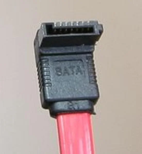

SATA-уголок - попадаются шлейфы, у которых один из разъёмов согнут под прямым углом, на мой взгляд довольно удобно в тесных корпусах, ещё бы такой же на питание найти.

заменил Sata уголок на прямой
- то такое можно только если у вас другой диск ( с другим разьемом)
Это было сделано?
Олег, угловой и прямой:

sedoy спасибо за фото

про сата - понял теперь :)
