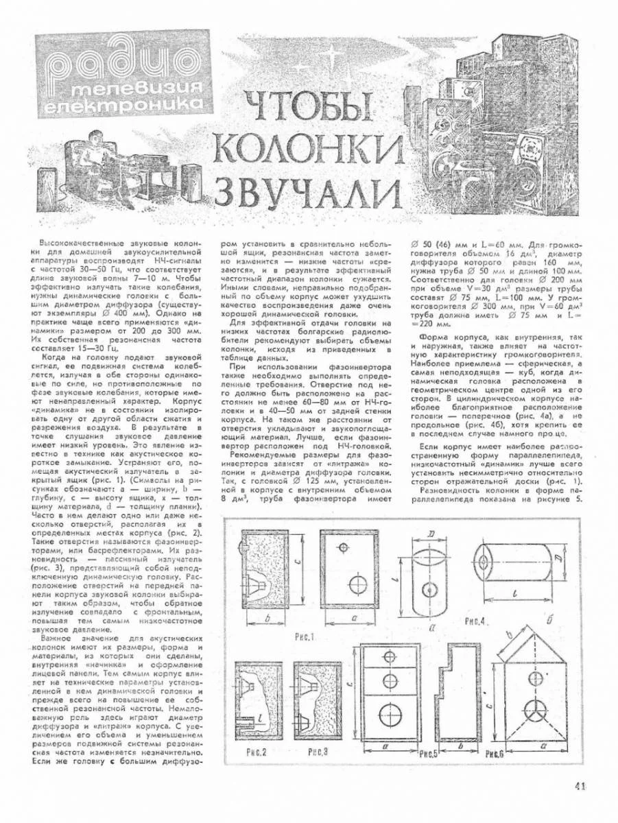

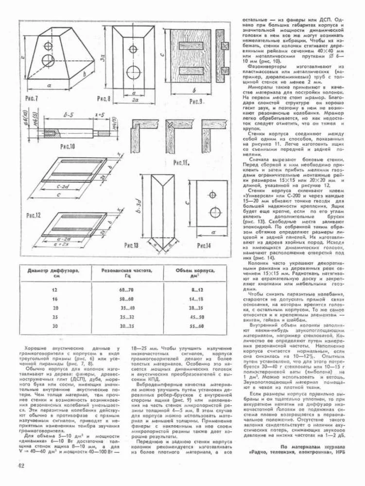

Здесь М.М. ЭФРУССИ ГРОМКОГОВОРИТЕЛИ И ИХ ПРИМЕНЕНИЕ хорошая теория по АСГм, ну вообще ищу теоретический материал.
