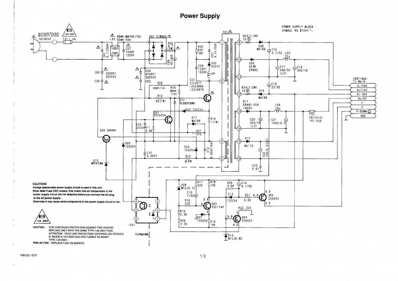

Работа трансформатора состоит из двух циклов. В первом цикле транзистор открывается и трансформатор начинает накапливать энергию. После закрытия транзистора трансформатор "выплевывает" накопленную энергию в коротком мощном импульсе. Этот импульс либо идет в нагрузку, либо бьет по транзистору и валит его. Цепей защиты транзистора от этого импульса в схеме нет.
И у этой схемы есть крупный недостаток - выдаваемое напряжение напрямую зависит от нагрузки. Если под нагрузкой 10 Вт у нас напряжение 10 В, то при снижении нагрузки до 5 Вт напряжение подскочит до 20 В. Подобные блоки питания создаются только под постоянную нагрузку. Если же нагрузка динамическая, то необходимо делать стабилизацию выходного напряжения. В качестве примера даю схему блока питания от видика Фунай. Блокинг генератор управляется обратной связью со вторички через оптрон.

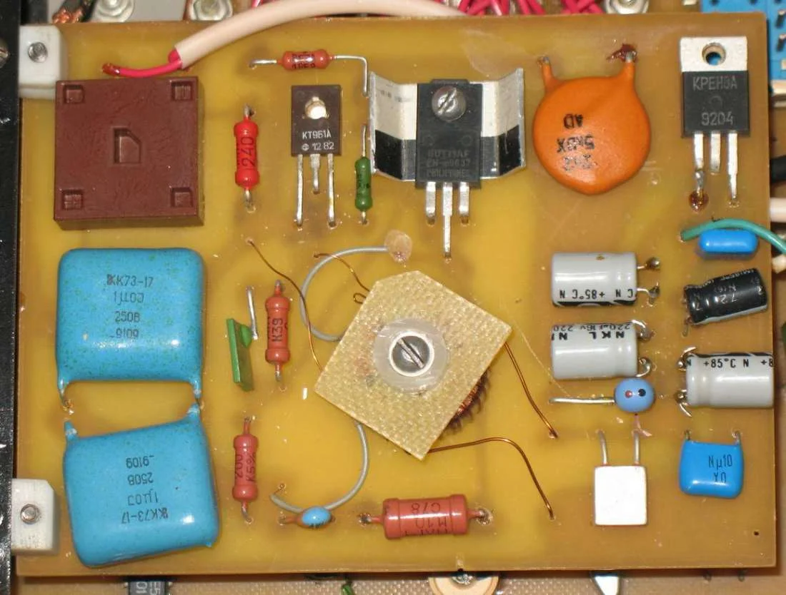

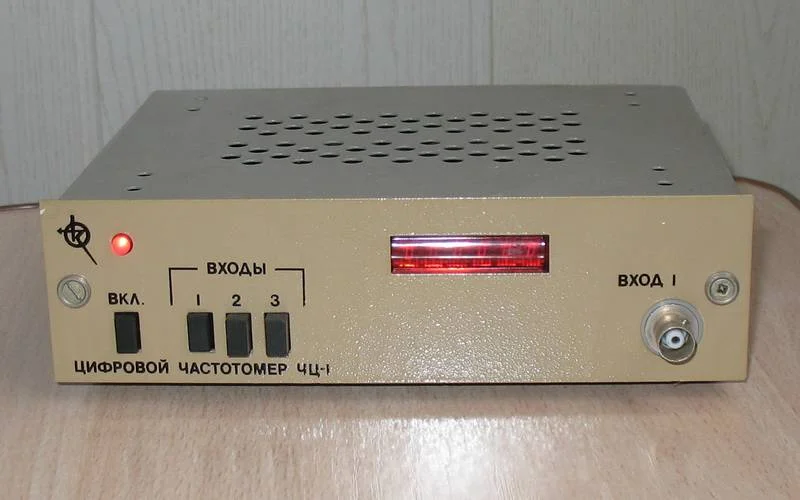

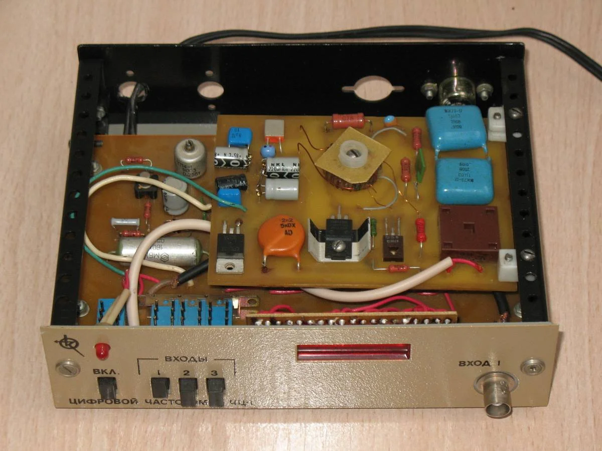

Лет 15 назад делал источник питания для частотомера. Был ограничен по высоте. Впихнуть транс не было никакой возможности. Разработал плоский импульсник на основе блокинг-генератора. Во время счета индикаторы гасились, нагрузка падала, напряжение подскакивало. Заморачиваться не стал, поставил стабилизатор на КРЕН8А.
На среднем снимке нижняя плата - частотомер, верхняя - блок питания.
Посмотреть вложение 99353Посмотреть вложение 99354Посмотреть вложение 99355

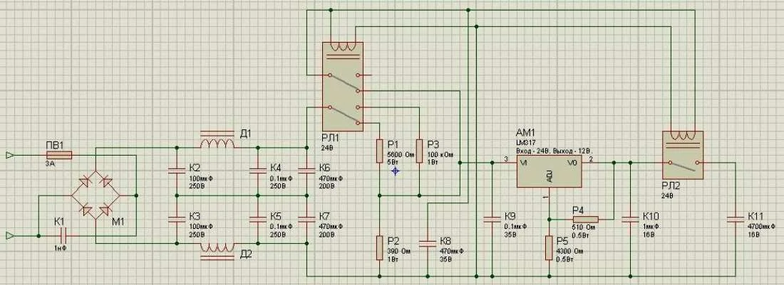

Для питания 555, CL949, изначально планировал использовать КР142ЕН8Б.
А для стабилизации питания ключей буду использовать полупроводниковый "Разрядник" тем самым убъю 2 зайцев, стабилизирую питание под 15В и обеспечу работу ИБП на холостом ходу.
    14.9 KB · Просмотры: 191
