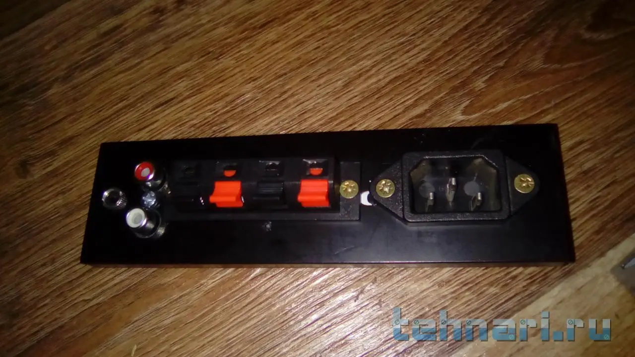

На задней панели находится двойной разъём под колонки, двойной RCA разъём, также разъём под джек 3.5 мм, ну и разъём сетевого питания. Опять же, все сигнальные цепи расположены как можно дальше от высоковольтных цепей.

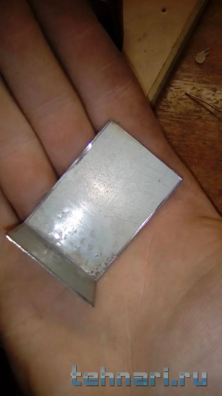

В корпусе были выступающие части, высотой около 5-7 мм, и пришлось их сточить болгаркой:)) Поэтому получилось не очень, другого подходящего инструмента нету:( Стачивал в том месте, где будет установлен ИИП.

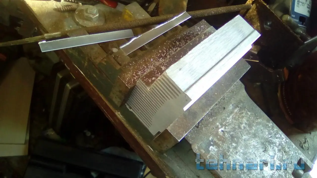

В принципе, радиатор в корпус и так отлично влазил, но тогда было не возможно установить вентилятор, такого радиатора для двух МС без активного охлаждения явно будет не хватать. Поэтому было решено немного отпилить рёбра радиатора, дабы уменьшить его высоту.

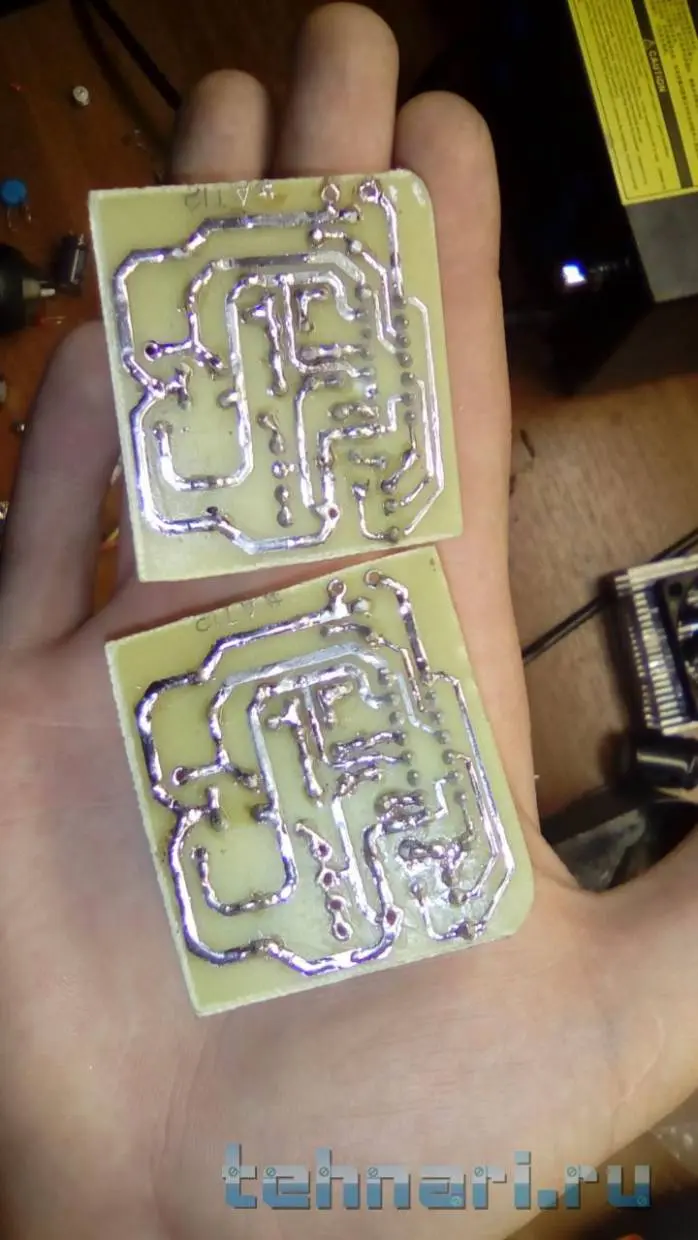

Платы усилителей, делал я их очень давно, тогда ещё только учился паять, и паяльник был 100 Ватник :)) Единственное что я сделал, залудил по новой все дорожки(платы лежали на улице) и на входе усилителя заменил керамику на метало-плёнку. Ещё, каждый компонент схемы выпаивал, и проверял на транзистор-тестере:)

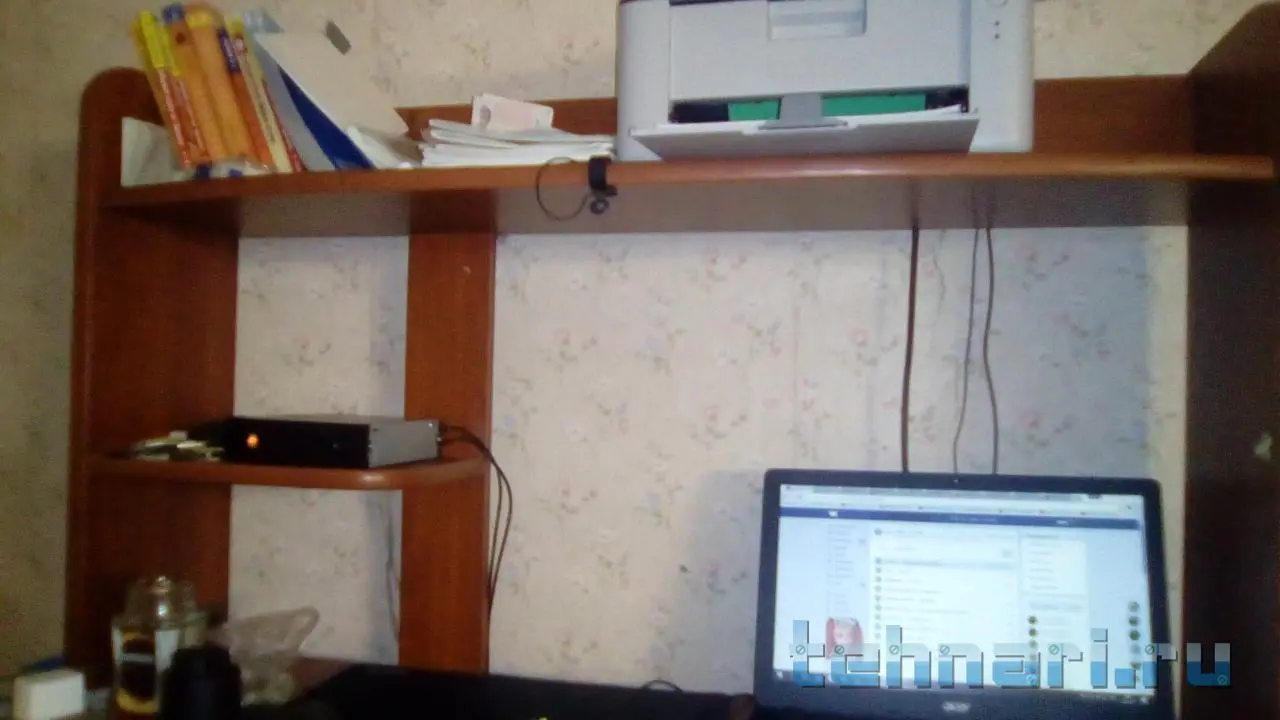

И наконец полностью завершённый УМЗЧ :)
Все сигнальные провода обязательно экранированные. Корпус переменного резистора заземлён, то есть провод от корпуса переменника идёт через весь усилитель в основание "звезды". Сам корпус усилителя тоже заземлён в основании "звезды". Далее от каждой платы усилителя, идёт отдельный провод в основание "звезды". К корпусу усилителя нечего не подключено. Он служит как экран. До переменника стоят конденсаторы(плёнка) на 1нФ, чтобы хоть кое-как гасить ВЧ не честь:) По хорошему конечно лучше поставить фильтр RC первого порядка, но у меня и так отлично работает.
Усилитель работает отлично. Шумов на моё удивление нету вообще, даже при выкрученной на максимум ручке переменника, на вход при этом нечего не подключено, и в колонках полная тишина. Просто до этого, когда собирал усилители, земли разводил как попало, от того вечно какие-нибудь наводки были.
Немного об охлаждении. Тестировал усилитель на 8 Ом (колонки у меня на 8 Ом) почти на максимуме.. нагрев конечно чувствительный, но не смертельный. Это я говорю про радиатор микросхем. Тепло от диодов выпрямителя отводится отлично, радиатор транзисторов достаточно тёплый(транзисторы китайские Rds = 1,5 Ом), в принципе они спокойно тянут 2xTDA7294.
Отверстия в корпусе обязательно нужны!!! Чем больше, тем лучше. Я их пока что не сделал, потому что слушаю усилитель без крышки.
Не судите строго, это моя первая тема на сборку УМЗЧ, нечего подобного я до этого не делал. Если есть замечания, говорите:)

В общем нормально, только отсутствие защиты АС - настораживает.Да и ножки лишними бы не были, как ни как на полке *брюхом* лежит, а вентилятор крутится - фон полка усиливает, так бы была виброразвязка.
