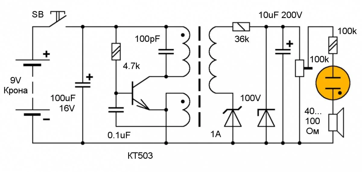

Собственно, чисто ради интереса решил собрать, на ютубе есть видео где сделали счётчик из транзистора, железной банки и пластиковой бутылки, почему бы и мне не попробовать, разве что я выбрал более хорошую схему, поидее он должен нормально реагировать на бета и гамма излучение.

В качестве неоновой лампы можно использовать стартер от ламп дневного света, я прикупил неонку и несколько стартеров для сравнения. :D Больше всего мне понравился стартер фирмы филипс, лампа там большая и пластины тоже, основные надежды я возлагаю на неё:D Хотя опробую все. Так как делать я собираюсь нестационарный счётчик то нужен источник высокого напряжения от батарей, можно конечно сделать преобразователь, но мне лень, высокое напряжение я нашёл в фотоаппарате, там для вспышки есть готовый преобразователь и конденсатор, там почти 300 в чего нам хватит с большим запасом запасом, подключал неонку через резистор к заряженному конденсатору, горит примерно 2 минуты, но это без подзарядки от батарей, фотик цифровой так что я думаю он будет подзаряжать конденсатор при его разряде, надо проверять, но в случае чего думаю можно поставить более ёмкий конденсатор:D
Из деталей купил сегодня два стабилитрона на 56 в (у нас с высоковольтными напряг :D), резистор на 39 кОм в качестве R1? конденсатор на 10 мФ 160 в, и переменник на 100 кОм.
Можно но это не очень удобно, вообще то можно использовать любую неоновую (газовую) лампу, удобней неоновая лампа от индикатора электрического, у нее и площадь баллона больше и электроды по разные стороны баллона ... :)
Вообще эта схема имеет почву под собой быть! Но нужна индивидуальная настройка ... :)
Удобней, не спорю, но сейчас неонки в некоторых городах трудно достать. У нас есть но не те, там контакты выполнены в виде двух пустотелых цилиндров находящихся друг над другом.
Смысл работы этого девайса таков:
Есть БП от розетки (можно сделать микро преобразователь, на одном транзиторе от кроны, токи схемы маленькие). БП стабилизирован 100В, далее регулятор 0-100В. Настройкой регулятора выводится напряжение пред запуска (пробоя, зажигания неонки). Т.е. неонка находится в активизированном состоянии но не зажжена. Не хватает немного чтобы зажечься. При движении быстрых частиц, сопутствующих радиации (Альфа, Бета, Гамма) на пути возникает баллон лампы. При торможении, смена сред, воздух-стекло (плотность) происходит торможение быстрых частиц, что вызывает ионизацию (возмущение), что приводит к пробою газового столба, сопротивление которого стремится к нулю. Вот так и работает это девайс ... :)

Надо помнить, что у неоновой лампы есть гистерезис - напряжение ее поджега больше напряжения ее потухания примерно на 15-25В.
Не забудьте учесть эту особенность в своей конструкции.

Влад, вот схема портативная. Кроны не надо пугаться, ток миллиамперы, Кроны тебе хватит на 2 года, работает от кнопки, поднес нажал ... :)
Юр, а трансформатор, какой сердечник, сколько витков? :)
Об этом я расскажу отдельно, это феррит (кольцо) от балласта дневных ламп. Коллекторная 7 витков, обратная связь 3 витка и повышающая 100 витков ... :)
