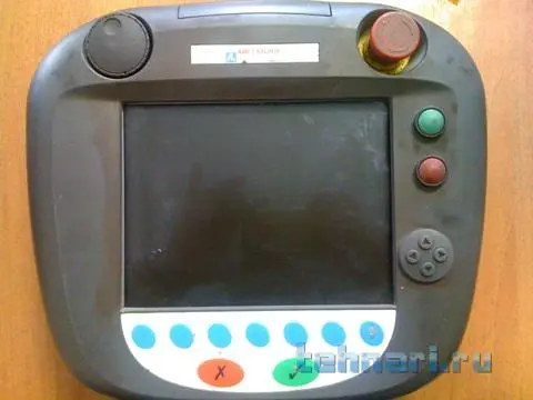

Классно получились. А может и не красить? Так брутальней получается. Вот сижу и думаю как замоддить повандаллоустойчивее французский моноблок от сварочного автомата, который ко всему еще и пультом управления является, что в руках Русского сварщика совсем не гуд. Все разъемы пластиковые поломались практически мгновенно - поменяли на наши РМки.
на фото похож на какую-нибудь китайскую игровую консоль. Нда, как-то не очень (...
На видео американский аналог (если я правильно понял, автомат?). У нас есть эта технология, только один нюанс - сварщики наши а наладчики дилера, совместное с янки предприятие, монополист, продают только на таких условиях. А нам остаются ДЭС, прожектора и всякие шлифмашинки, в этих случаях.
Примерно как на видео у нас и происходит.
Орбитальная сварка. таких было 3 аппарата на прежней работе. Но там проблем не было ибо ESAB был. У нас сейчас три точно таких же как на видео (кстати "китайская игровая консоль" стоит 7000 евро . Зачем было совмещать управляющий компьютер на Windows и пульт управления не понимаю.
