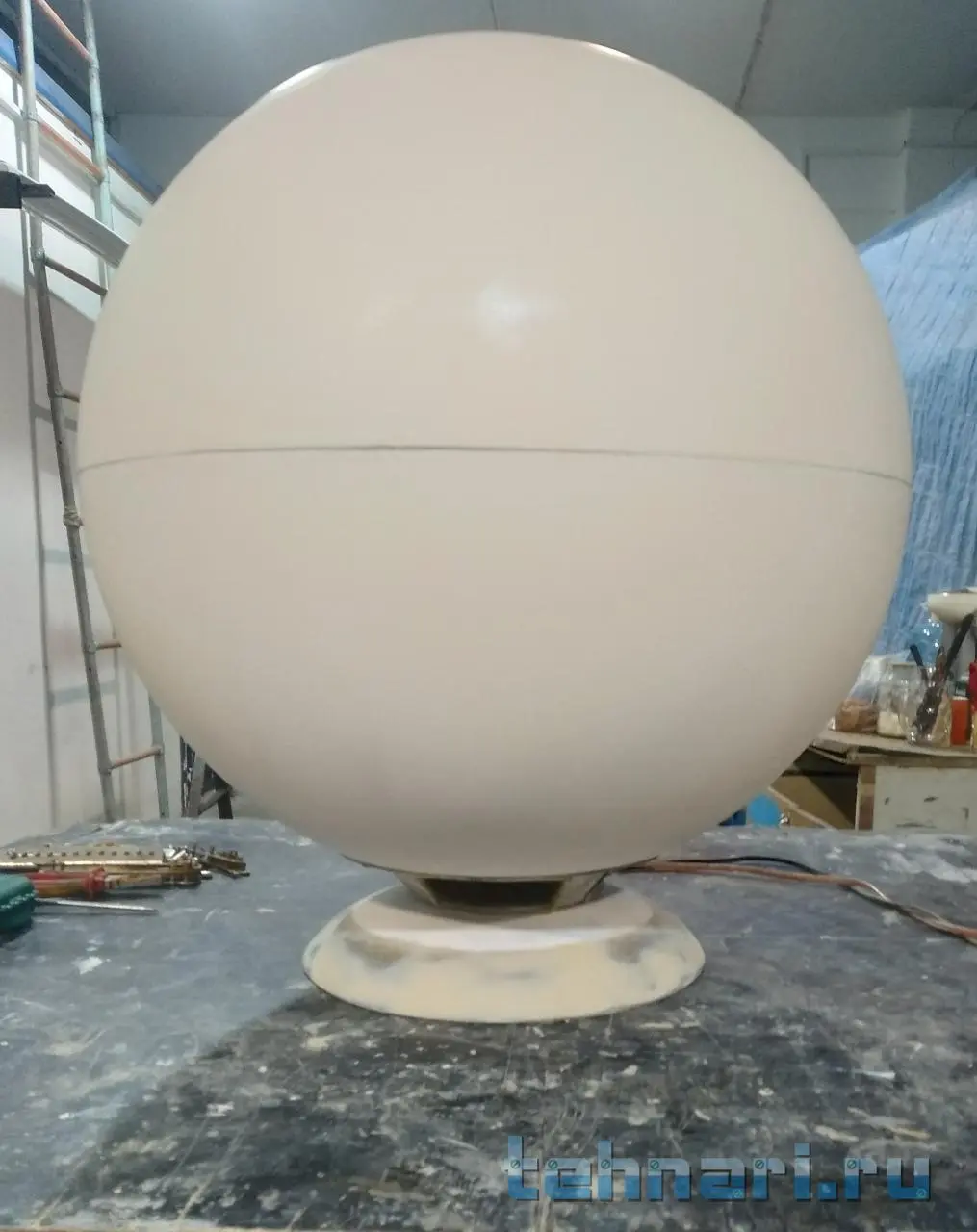

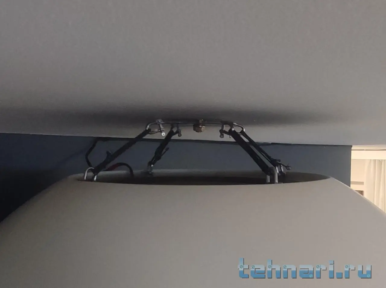

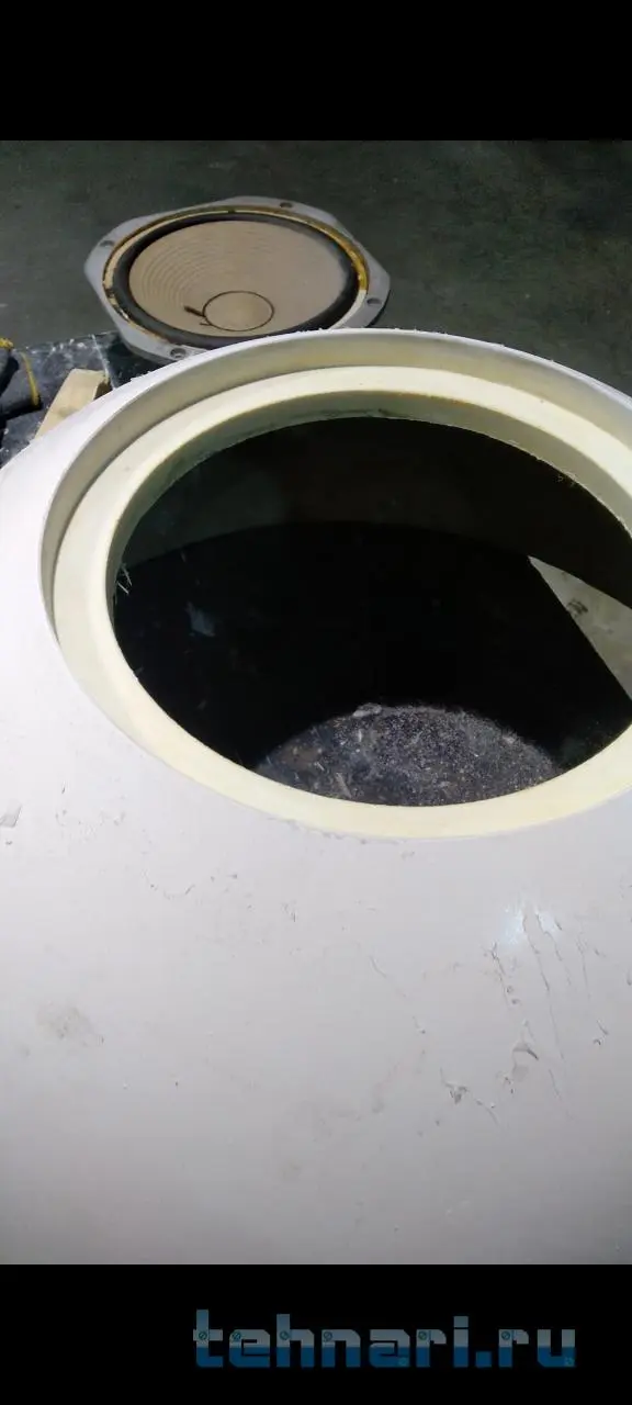

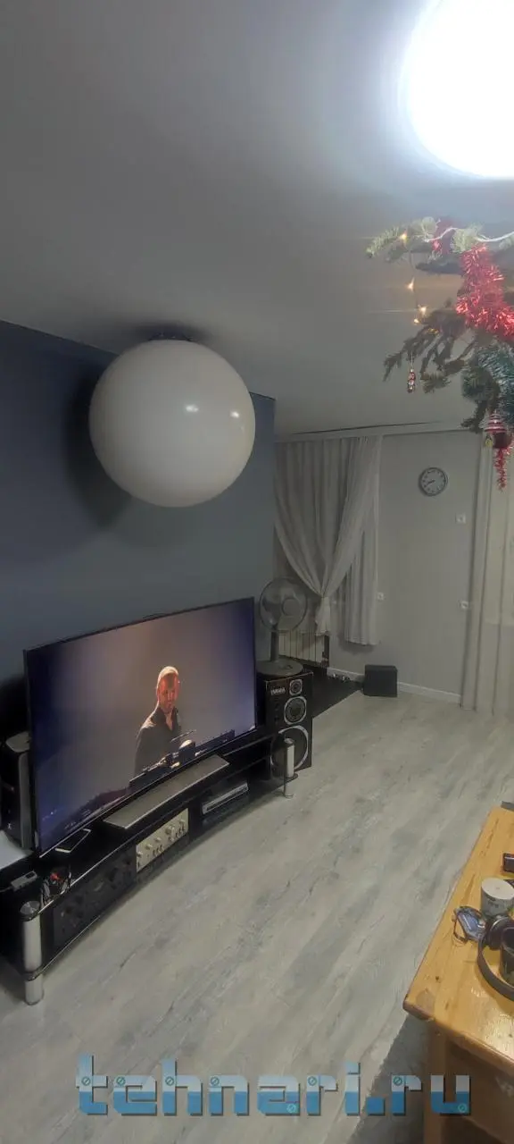

Здравствуйте.Закончил свой проект акустики в виде шара и хочу поделиться результатами.Краткие характеристики : Внешний диаметр 76см , внутренний 70см.Обьëм180л. Вес без динамика 9кг. Стеклопластик , сендвич.Динамик , 12 дюймов yamaha JA3058A (резонанс 14гц). Рабочий диапазон колонки 24гц-500гц. Работает от своего усилителя , отрезанного первым порядком от 60гц и выше. Основная задача была получить РЕАЛЬНЫЙ диапазон до 20гц. не дотянул 4гц. Сильно не печалюсь т.к. редкий музыкальный инструмент играет до 25гц. Проделанной работой доволен, наконец-то в моём доме появился полноценный бас.В планах шар 500л, с 15 или 18 дюймовым динамиком и добраться до 20гц. С удовольствием отвечу на вопросы если таковые возникнут.

Трудно судить, не нашёл TS на этот динамик.
Результаты впечатляют. Понятно, что надо слушать, но вид шара объёмом 180 литров говорит о том, что работа проделана большая. Не откроете основные этапы изготовления шара? Лучше с фотками.

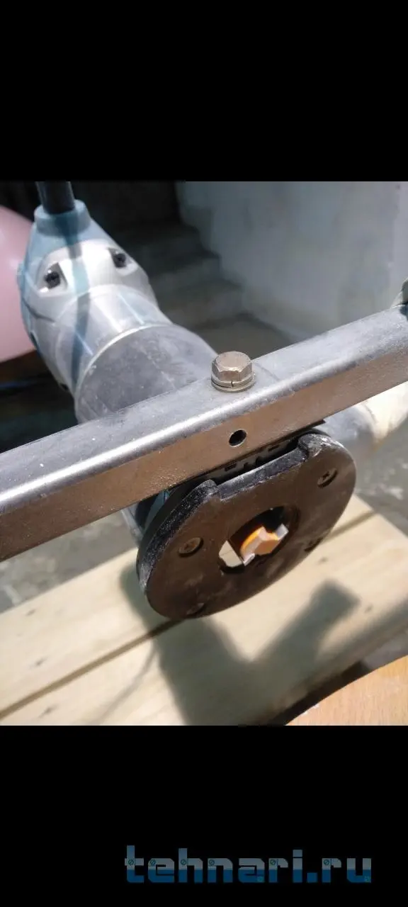

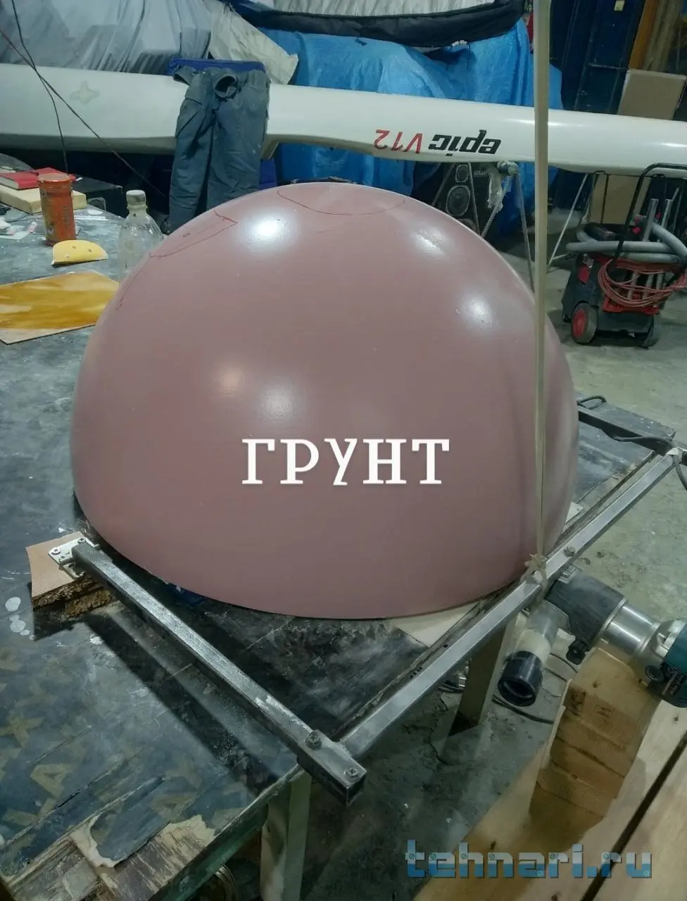

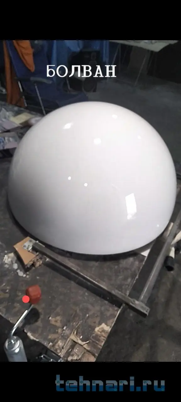

Сначала изготовил полусферу из пенопласта с помощью фрезера на поворотном столе.
Идея Михаила Туринцнва , за что ему спасибо. Затем нанëс эпоксидную шпатлëвку , для создания "корочки" и прошëл фрезером. Далее грунтование эпоксидным грунтом с последующим выравниваем фрезером и руками . Потом красим и полируем. Итак , "болван" готов.
Следующий этап, изготовление матрицы из плиэфирной смолы , стеклоткани и стекломата.

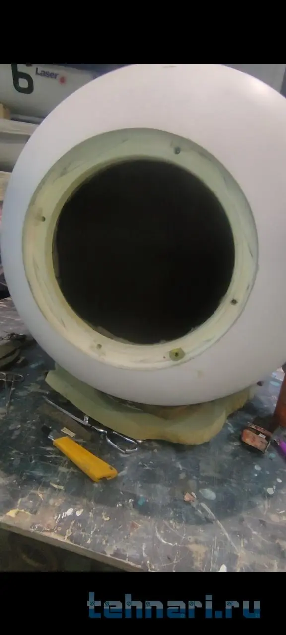

В готовой матрице откатал две полусферы , в одной из которых изготовил посадочное место для динамика после чего их склеил. Стык полусфер зашпатлевал, выровнял.
Финал. Грунтование всего шара , выравнивание и окраска.

Дык это что получается: и толщина стенок не более пяти миллиметров, и никаких дополнительных рёбер жёсткости??? :tehnari_ru_117:
