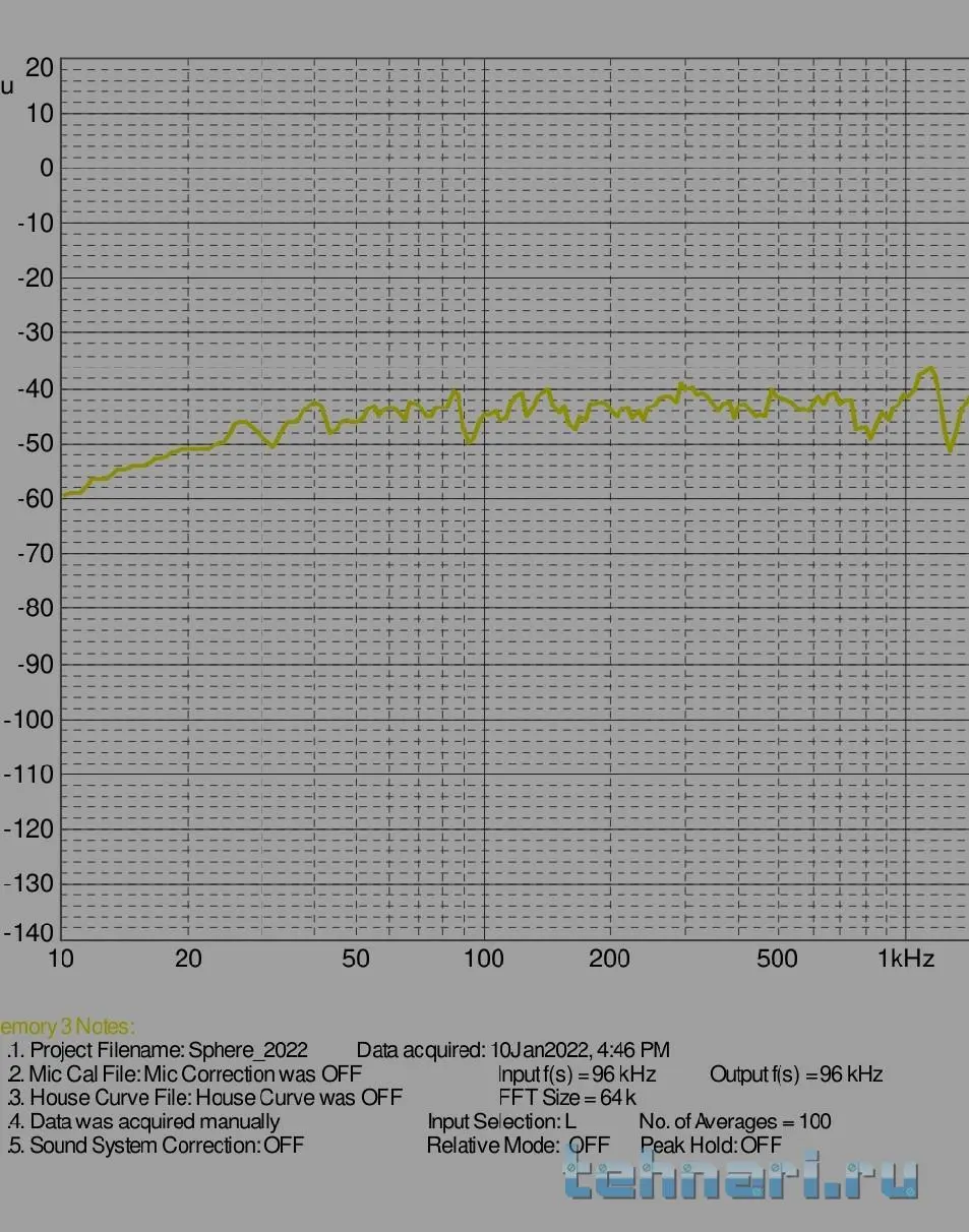

Сферическая АС - студия
На лицо не равнопрочная конструкция , в отличии от любого птичьего яйца .
Вопрос не в этом.
Речь идёт о НЧ, о сабвуфере.
А в этом случае всё значительно сложнее.
Это не чехол для СЧ (задемпфировал и улыбайся).
Здесь поршневой режим со всеми вытекающими.

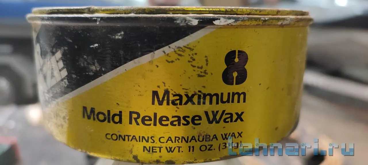

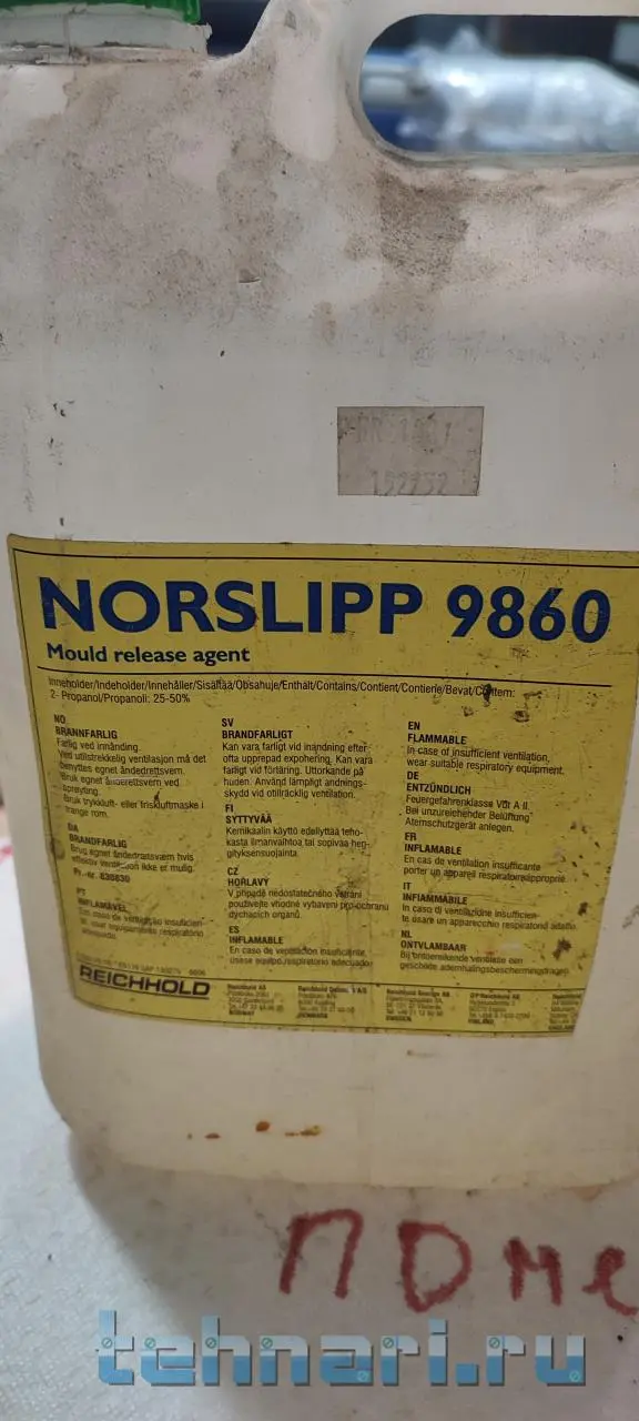

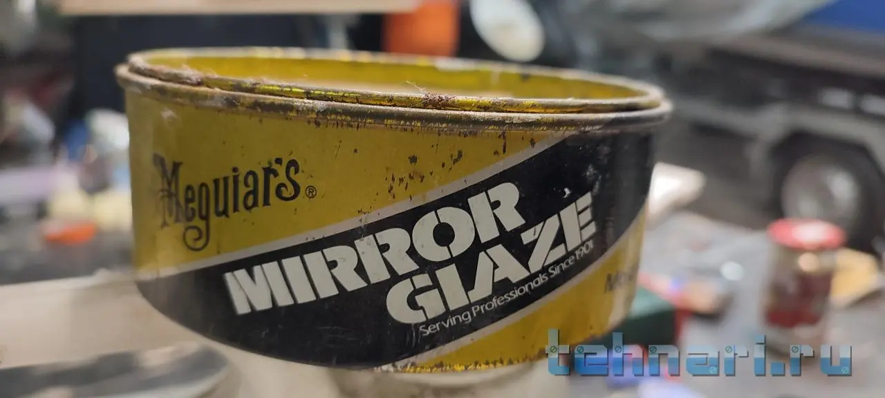

Уважаемый "Чудак" , спасибо за оценку ! В моëм варианте вкуум не применим т.к. сама конструкция "СЕНДВИЧ". Между тонким наружным и внутренним слоями находится пористый , очень лëгкий материал (каримат) 3 мм . Именно это придаëт жëсткость и малый вес всей конструкции . Используя вакуум вы сожмëте всë один слой и получится токая скорлупка. На счëт неравномерности нанесения стекломата и подтëков смолы . Я занимаюсь ремонтом яхт профессионально и посему таких сбоев у меня нет , природное яйцо может завидовать равномерной толщине стенок шара . Завтра скину марки материалов которые я использую для разделительного слоя.

Как и обещал .
    56.5 KB · Просмотры: 29
    41.9 KB · Просмотры: 29
    38.3 KB · Просмотры: 26
