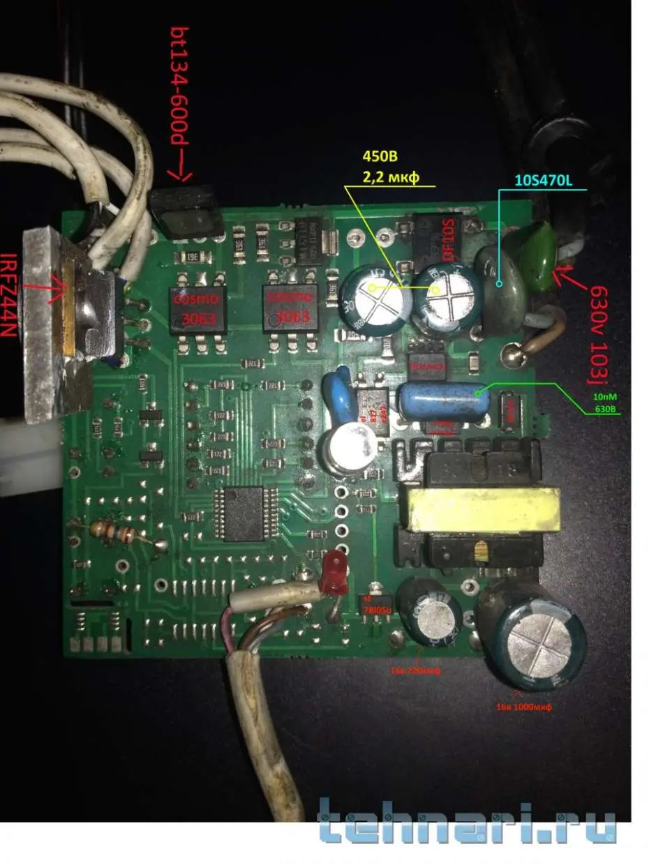

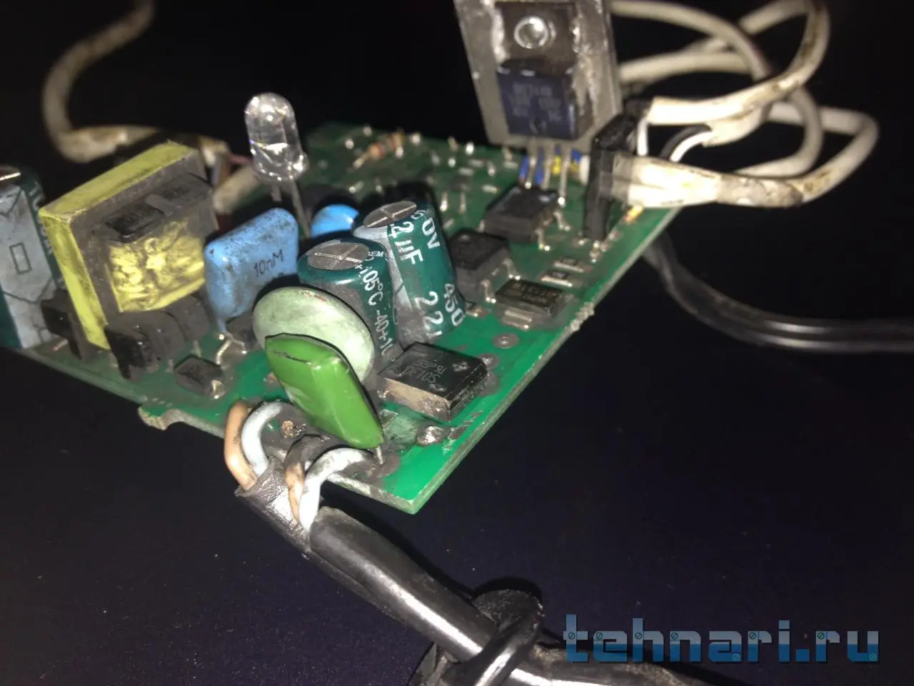

Сгорел блок управления инкубатором "Несушка"

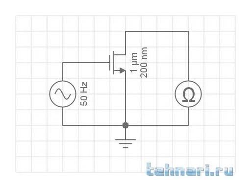

Говорю прямо:
Мосфеты (полевые транзисторы) обычным тестером прозвонить не удастся, их проверяют непосредственно в схеме, измеряя напряжение на его ногах.
Хотите проверить вне схемы (раз уж всё равно выпаяли)? Придется собрать такую схемку:
В качестве омметра пойдет Ваш мультиметр, подключенный плюсом к стоку, а минусом - к истоку мосфета. В качестве генератора переменного тока пойдет ваш палец, но можно использовать и источник постоянного напряжения, регулируемый в диапазоне 0,5-5 В.
Цоколёвка мосфета аналогична биполярному: база-затвор, эмиттер-исток, коллектор-сток.

На фотках вначале не разобрать марку ШИМ- контроллера. Подскажите пожалуйста
