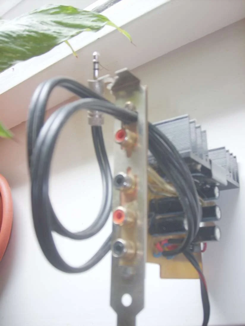

Привет, всем!

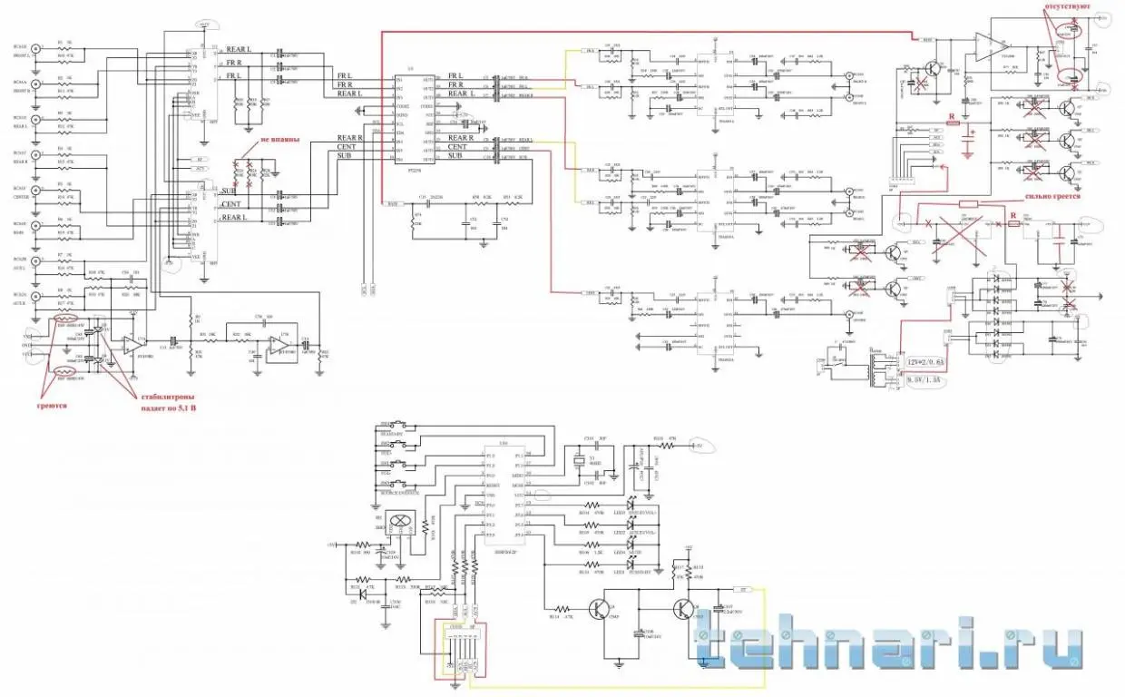

Посоветуйте пожалуйста. У меня акустика Defender H35 5.1.
перегрелись резисторы на питании, после чего система перестала включаться. заменил стабилизаторы 2 штуки 78L08 и 78L05.
вобщем добился запуска панели управления на SN8P2612P.
и вроде все хорошо, но вдруг выяснил, что на PT2258 короткое на 16 лапке - питания. До РТ-шки сигнал приходит, за РТ-шкой перемычкой уходит на усилок. Объясните пожалуйста как эту РТ-шку заменить, её вроде как прошивать надо, или можно просто воткнуть новую.
Спрашиваю потому что я только учусь подобному ремонту.
    53.7 KB · Просмотры: 366
