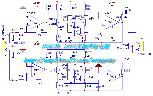

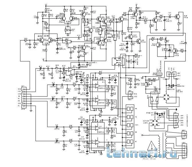

Шестиканальный усилитель с электронным управлением

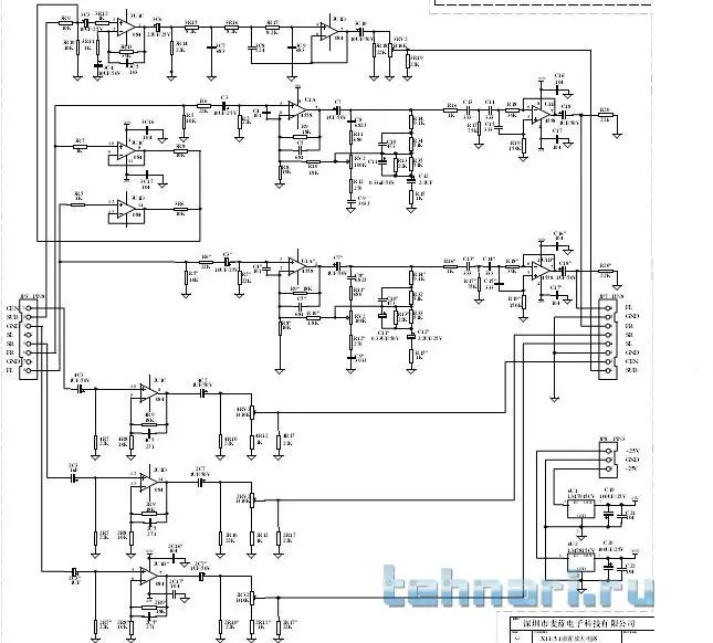

Это пассивный на последней картинке. Надо какой? Если с регулировкой СЧ,можно взять схемку какого-нибудь эквалайзера и ненужные частоты выкидываем к бабайке.
Я понимаю что пасивный
В расматрмваемой схеме -регулировки включены в обратную связь ОУ
На сколько критично их величина и
как отразится на звуке
Спасибо Гость
В50к теперь сам увидел
Andrey 69
спасибо за предложеный вариант,

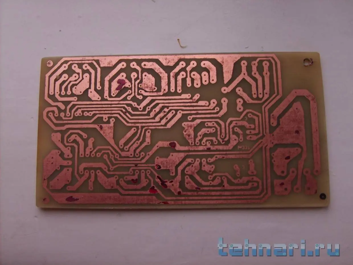

Но я уже начал делать печать
(страшненькая пока -не смыл тонер до конца)

А от 6 каналов отказался
А это пробный вариант послушаю
буду исползовать эту схему- как блок схему
но на другой элементной базе

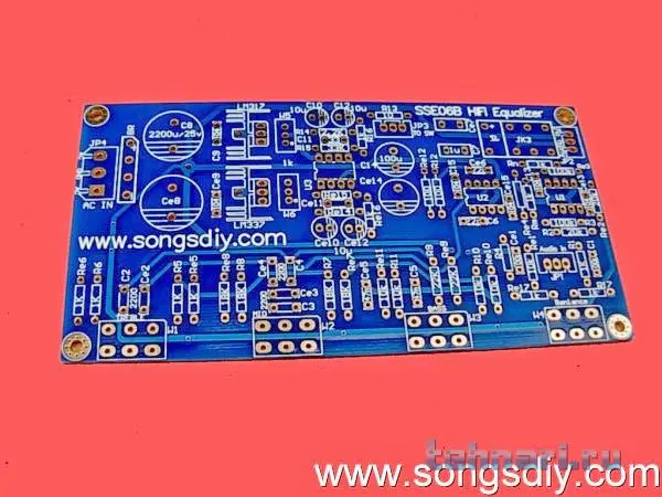

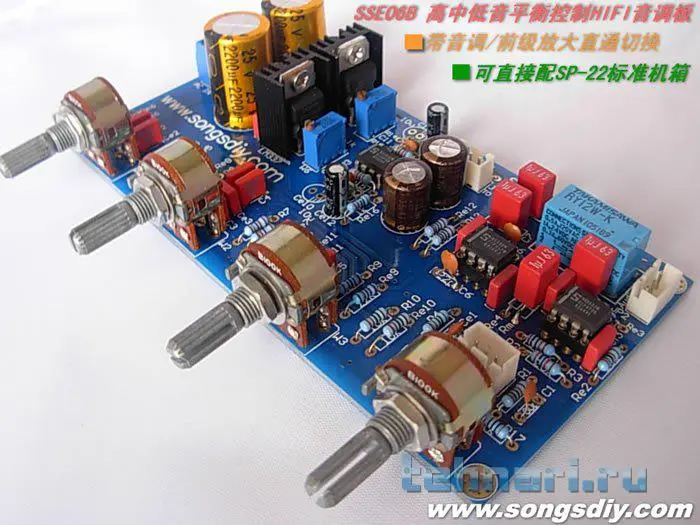

Я забил в поиск SSE06
Есть ещё вариант с 100к регуляторами
нумерация соответствует схеме
толко изменились некоторые кондюшки
скинь платку под утюг

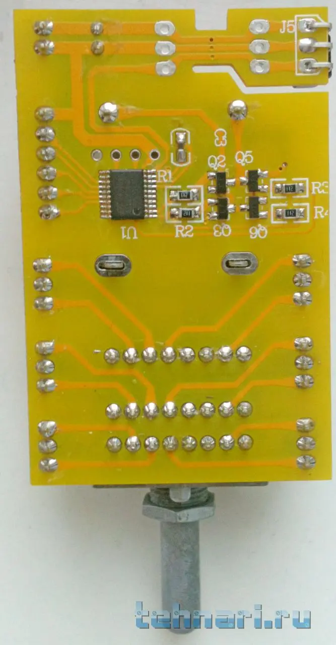

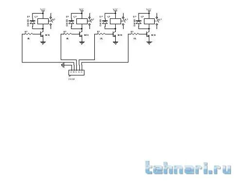

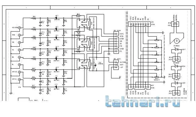

New 6CH Remote Motor Alps Volume Potentiometer Control Adjust 20K 6 w Remote | eBay
И кто таки попробовал эту штуку? На ебее сейчас распродажа. Думаю, взять или нет. Не могу найти внятного описания: эта штуковина входы умеет коммутировать? Регулировка громкости раздельная по каналам?
хорошая штуковина 4 ключа
к большому разъёму

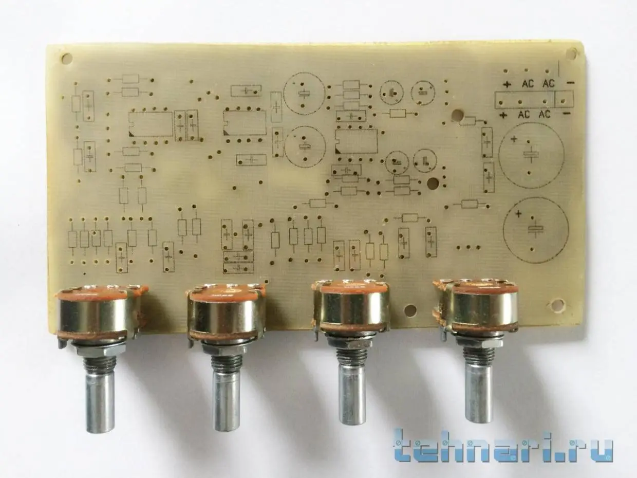

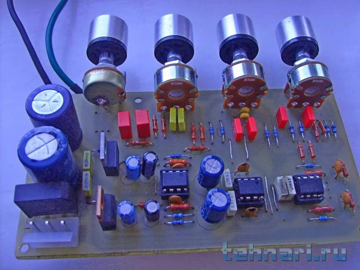

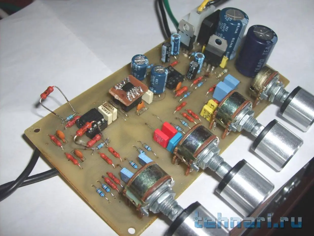

:dog:собрал наконец
    73 KB · Просмотры: 190
Фотон , привет.
И как звучит ?
Я просил печать под утюг.
звучит хорошо, но пока еще в стадии улучшения ,подбора и прослушивания
от красых кондюшков отказался (кроме серёдки)
НА низах - резковато
на верхах - много звона
Сейчас подбираю ОУ
А про печать под утюг
она лежит выше
Ну и чем сердце успокоилось?
Да, отключил регулятор средних частот
ДА , краткость сестра таланта.
А подробнее можно?
