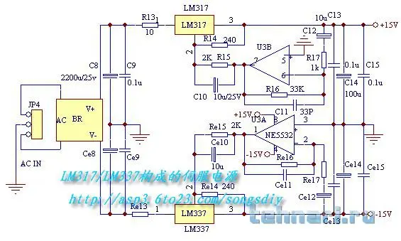

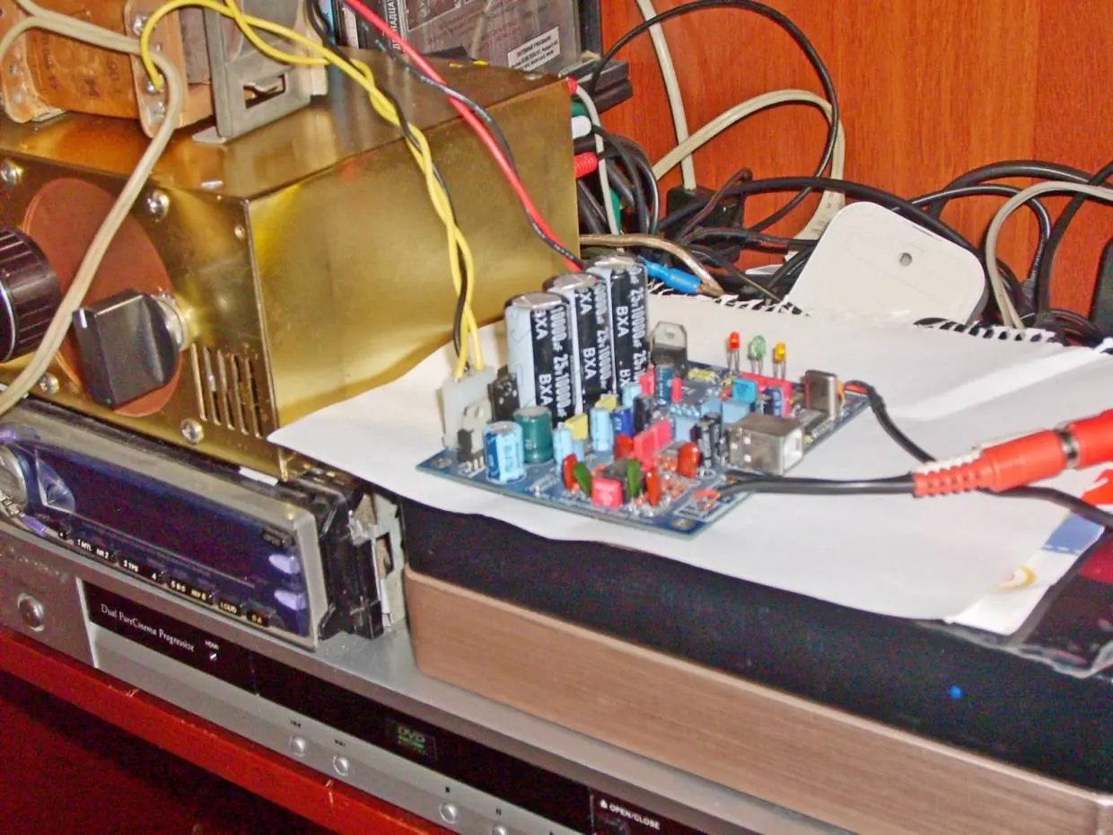

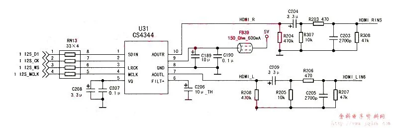

вот схема ЦАП
    21.6 KB · Просмотры: 175
Звучит хорошо
особенно CD на простеньком DVD.
Сравнил с пионером 610;
сопоставимо хотя звук отличается
какой лучше не определился
А как твой DAC? доделал?
Звучит хорошо

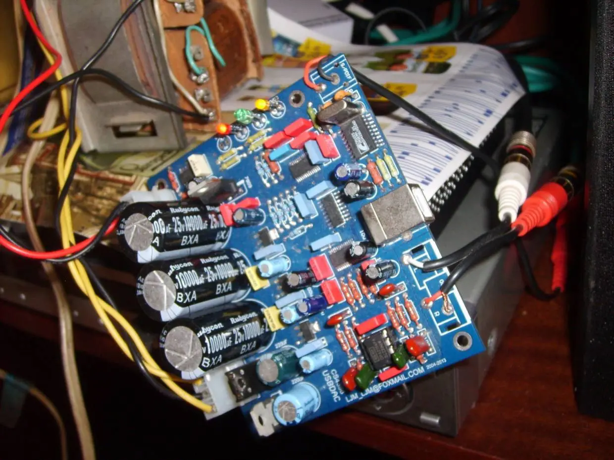

DAC запустил.
ну впечатление близки к твоим.
Медиоплеер зазвучал гораздо лучше ,Хотя и не без проблем
менял прошивку
пионер 610 точно звучит по другому
А SACD не воспроизводит ( индикатор потока при этом горит)
Твой DAC читает SACD ?
    91.5 KB · Просмотры: 140
нет не читает
А почему?
Скорее всего надо с перемычками колдовать 96 или 88,2 выбирать
но печатка не позволяет
Так что в железо закую как есть

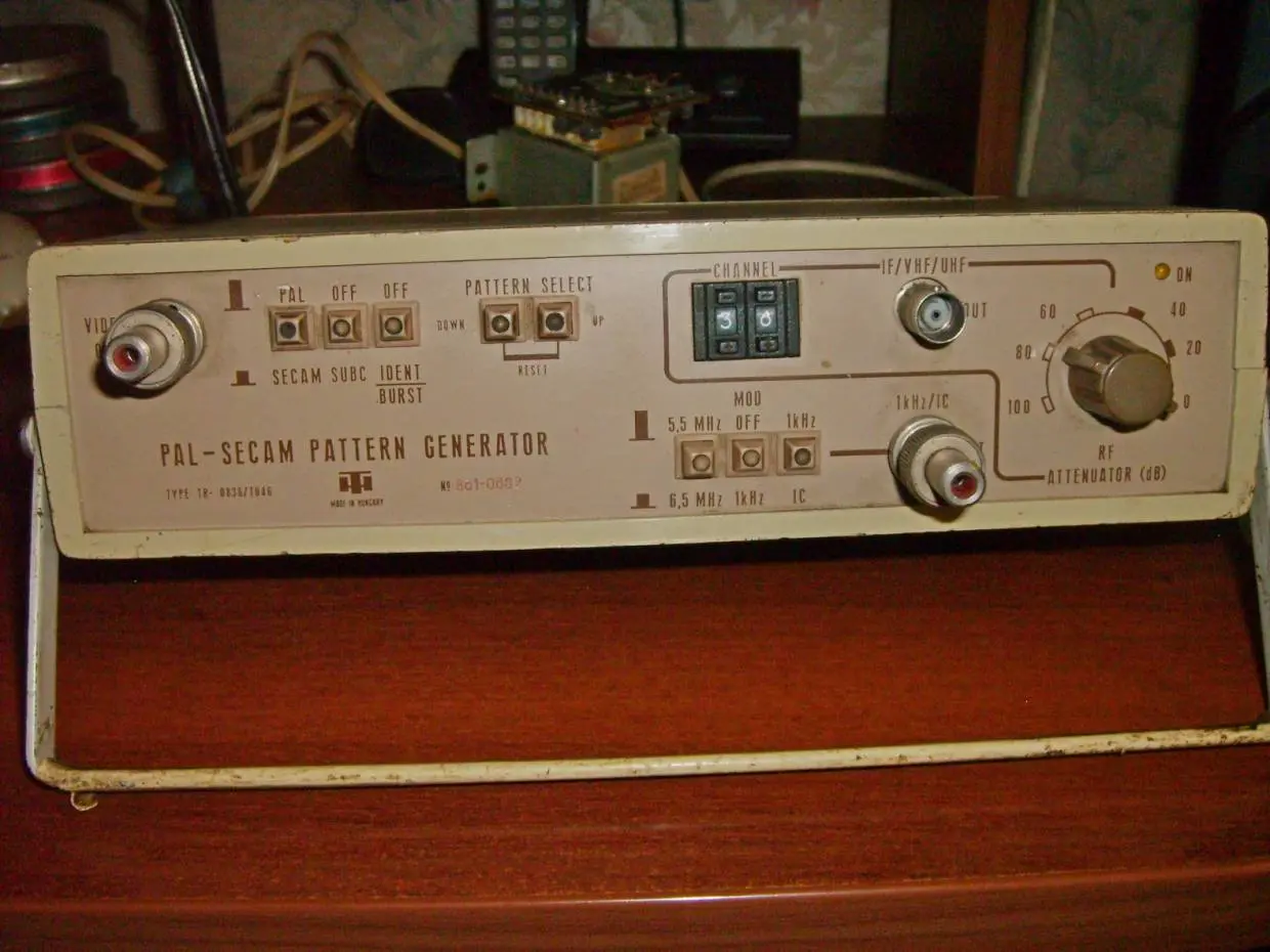

посмотрел на вобулоскоп и вспомнил что у меня тоже лежит генератор
венгры снабжали
был ещё мультиметр ,но но не пережил падения щупов на 6п45с
    67.3 KB · Просмотры: 261
У нас в цехе один такой был,у контролёра
PAL Декодеры классно настраивать по нему

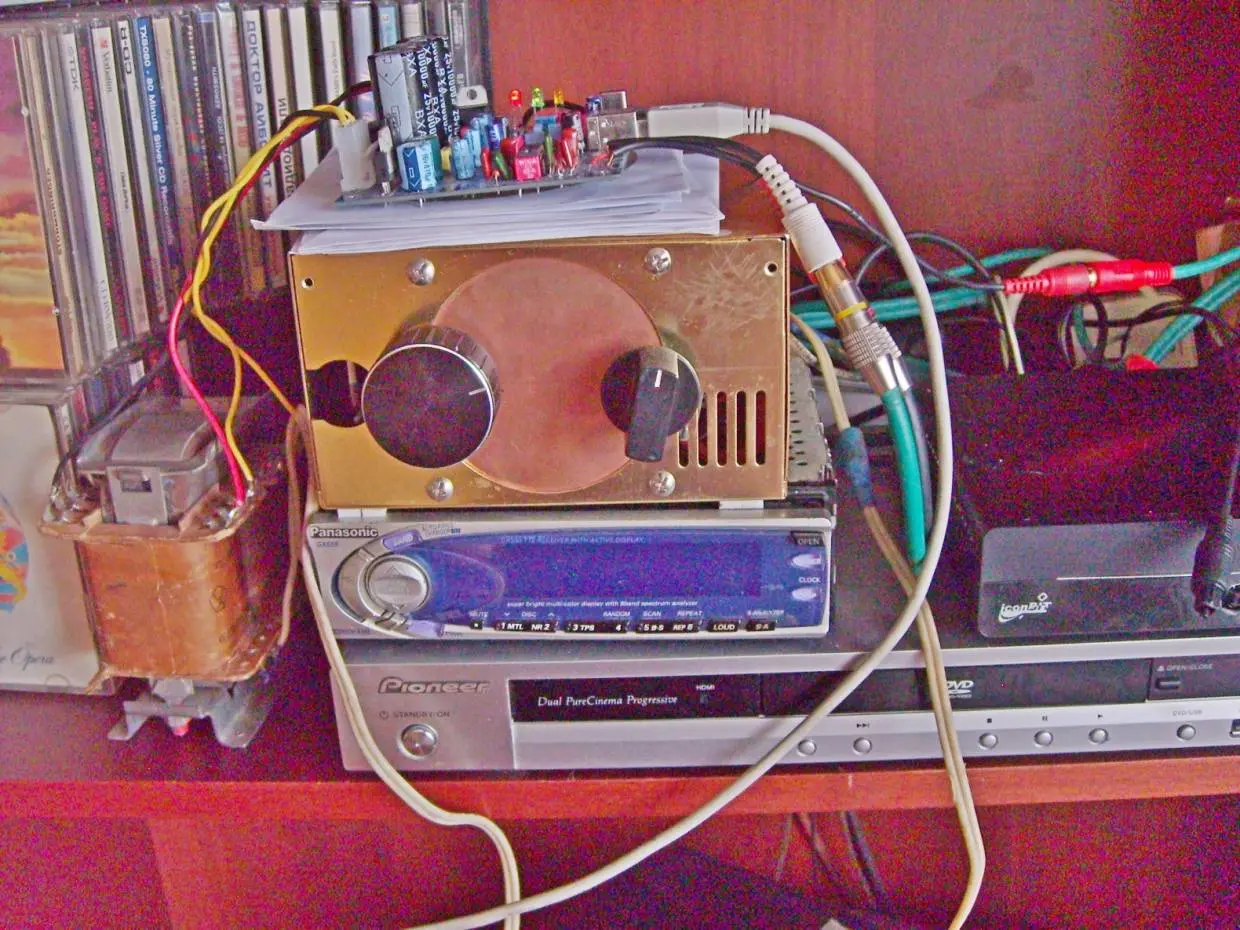

Ты жаловался про проблемы с плеером
У меня тоже появились проблемы с лотком пионера
вторую неделю пытаюсь найти пасек на привод.
В конечном итоге это сподвигло меня взять Медиацентр
IconBit XDS1003DT2 на Процессоре Realtek RTD1186DD
ПРи всей мудрёности навигации - звук классный
    2.5 KB · Просмотры: 135

После месяца эксплуатации XDS1003D T2
впечатлния такие : все на что жаловался выше
всё отлично (на мой взгляд)
Единственный минус - иногда в начале трека бывает
громкий щелчок
по мелочам - не видит CUE
SACD и A-DVD НЕ ЧИТАЕТ
5,1 нет
DTS-HD не впечатлил
Болеро - слушается на ура
Я решил на этом остановиться
отличное дополнение к пионеру
вот как-то так

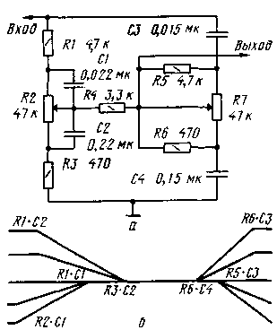

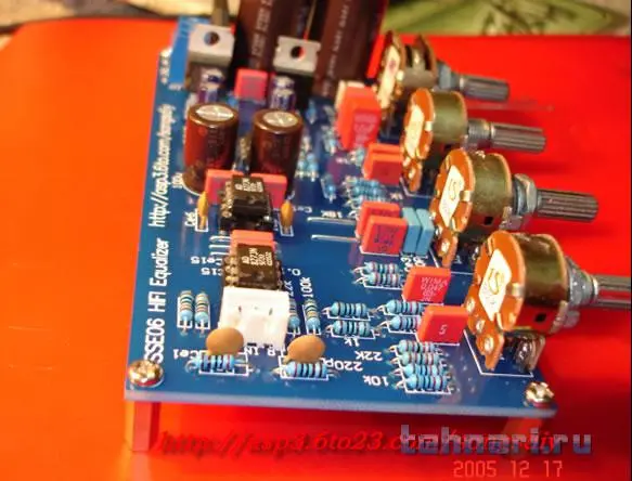

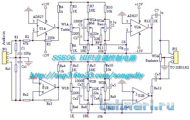

Есть схемка
вроде ничего-пром производство
только вопрос какие наминалы регуляторов ?
Вклинюсь-не побьете? Существуют же программы расчета РТ. Считайте на здоровье любые пределы,вставляйте-и вперед
Спасибо за ответ
Одна проблема програмы - расчитывают такие схемы
там немого другое включение на солько будет коректно?
    4.1 KB · Просмотры: 243
Это пассивный на последней картинке. Надо какой? Если с регулировкой СЧ,можно взять схемку какого-нибудь эквалайзера и ненужные частоты выкидываем к бабайке.

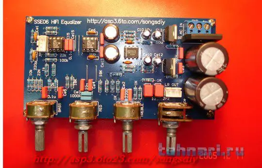

Если увеличить другой ракурс
то видно 50к линейный
Баланс думаю можно100к
    29.6 KB · Просмотры: 97
