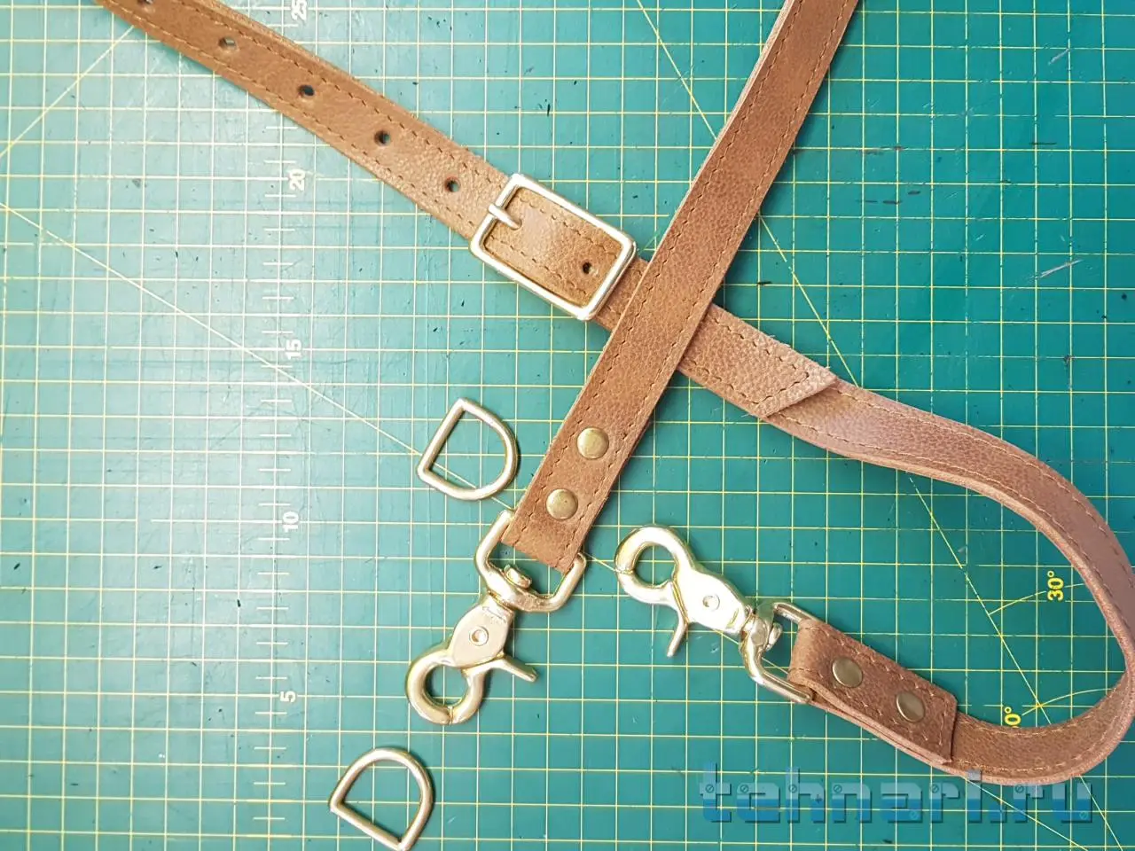

Специально для этой сумки купил хорошую латунную фурнитуру. Тут только что прошитый ремешок :)

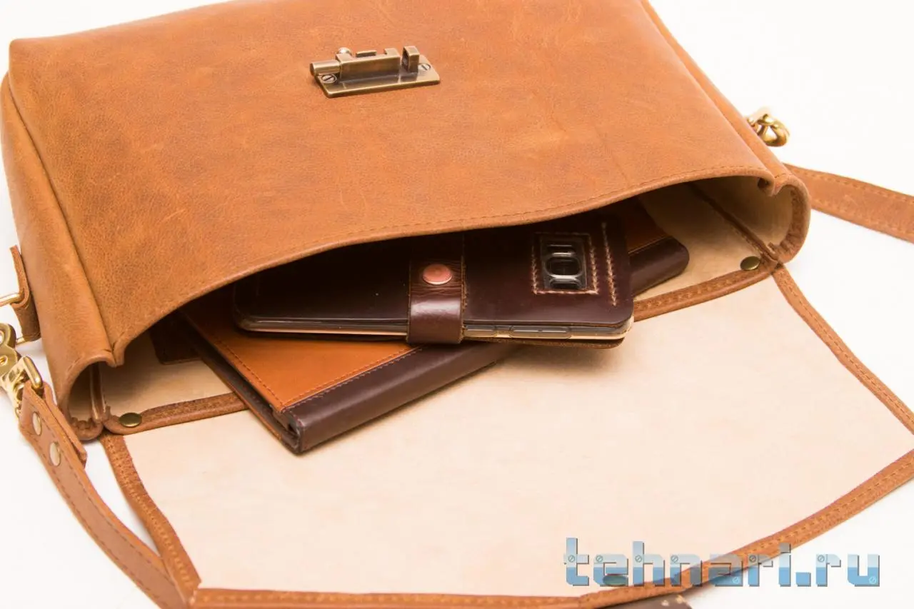

Дальше немного терпения и...
Сумка готова. Финальные фотографии.
И отдельно замочек:
Вот-с. По моему получилось интересно! Для себя открыл много нового в работе с машинкой, оказывается не всё можно сделать, не везде можно подлезть(иногда неожиданно), как в ручном шве, далеко не всё реализуемо так, как хочется. Зато остальное делается в 100500 раз быстрее, а иногда и красивее/элегантнее. Такие дела, буду творить дальше учитывая опыт. :)
Всем спасибо за просмотр!
Шикарно!!!
Весьма оригинально и качественно!:wo:
В винты для шпингалета почему стальные, а не латунные?
Шпингалет выглядит увесистым, стенки сумки выдерживают его вес, не прогибаются?
Я бы язычок тоже прошил, что-бы жесткий был.
А где такую фурнитуру купить можно?

Винты как сделаны, да и латунные пойди найди. Замок на самом деле очень легкий, и не оттягивает стенку совершенно. Там всего несколько грамм.
Фурнитура продается на али, и в наших магазах, я брал у шалвы, (sleder).

Молодца, Ванька! Надо Валере предложить идею производства фурнитуры. Китайская не всегда качественная, а импортная дюже дорого. Если у Валеры будет доступно по цене, я первый в очередь встану... ))
