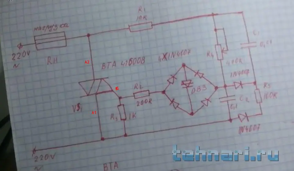

Добрый вечер!
Помогите пожалуйста в sprint layout нарисовать данную схему.
Как то не очень получается нарисовать=(
Использую такие детальки для схемы:
Резисторы (1вт или больше)
200 Ом
1кОм
10кОм
100кОм
Переменный резистор - 470кОм 1вт
Симистор
BTA41600
Диоды
6-ти амперные
Динистор DB3
Конденсаторы
0,01мкФ(103) 600V
0,1мкФ 600V
