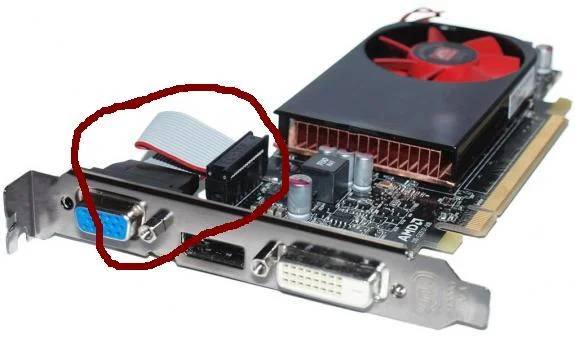

Дак монитор не реагирует ни на delete ни на F8. Тупо биоса не видно, а комп работает. Подключают монитор они к мат плате, а не видюхе, ввиду того что на видеокарте отсутствует этот разъем. На телевизоре комп скорее всего был подключен через HDMI кабель, вот на материнке наверное VGA и отключен. Сейчас звонят, есть ли у него этот разъем, может забыл поставить когда комп собирал.

Что будет лучше, купить переходник DVI на VGA или это шлейф купить? Я просто не знаю как он называется :)

Я конечно извиняюсь. Но почему не работают выходы на монитор, когда вставлена видеокарта? Без неё встроенная работает, вставляешь и обе не работают. Так как на внешней нету VGA разъема(просто корпус под mini ATX и планочка у видюхи короткая без VGA разъема), был куплен переходник с DVI на VGA.

Я же говорю что купили и не работает. Когда вставлена видеокарта НЕ работают оба выхода на монитор. Когда видеокарту вытаскиваешь, то активизируется встроенная и монитор включается.

переходник врядли, видеокарту то должен комп видеть. попробуй подключить все же без него, другой монитор, тогда ясно будет. Может несовместимость какая-то в железе, как вариант..
Может воткнуть тот шлейф которого нету:))
Может там в шлейфе перемычка есть а без шлейфа оно неробит? Но лутше на другом компе видеокарту глянуть, что бы с бубном не плясать
А вот это интересная мысль, может быть и так.
Да, надо попробовать.
Кстати как эта штука со шлейфом называется? Завтра гляну почем она :)
