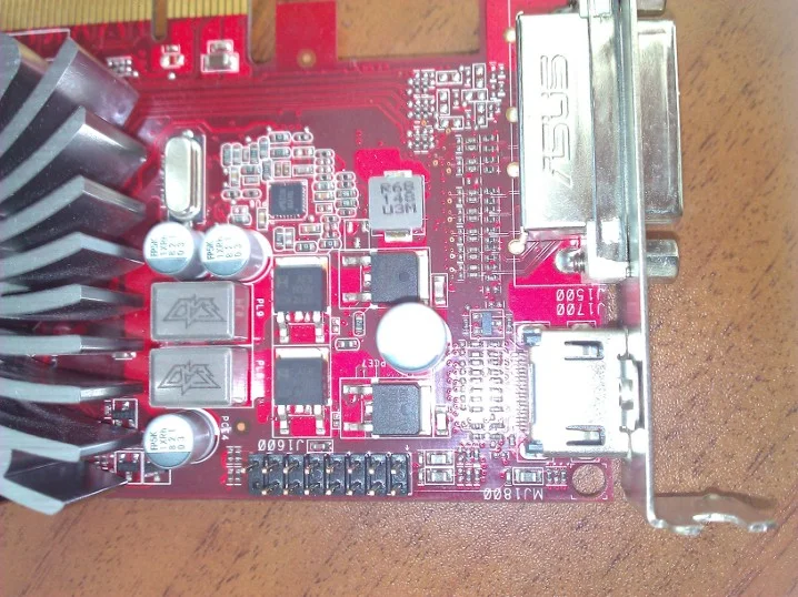

Приехал на выходные в деревню. По включении компа кулер на видеокарте включается. Еще оказывается иногда монитор, работая на встроенной видеокарте переходит в режим ожидания и спасает только перезагрузка. В чем дело то? На телевизор внешняя видеокарта тоже не работает. HDMI кабеля жаль нету, чтобы попробовать напрямую без переходника.

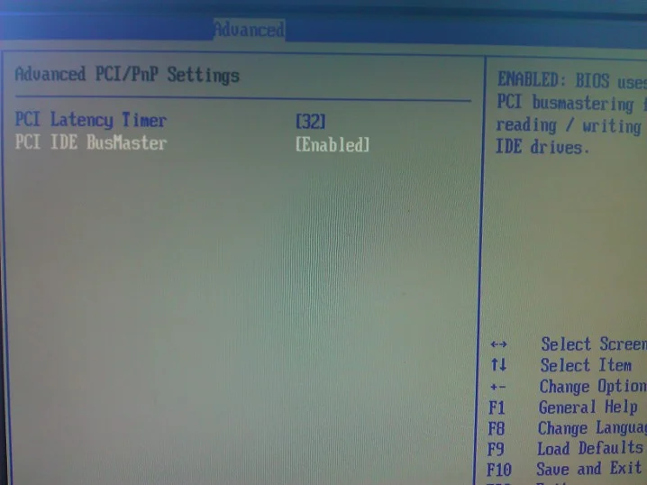

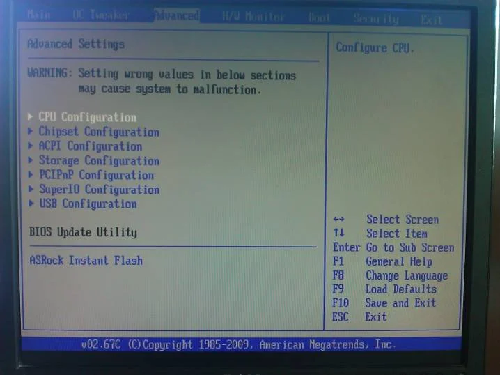

В биосе смены видеокарты на дискретную не нашел :(

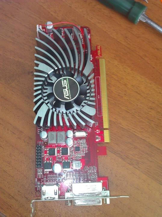

Вот она.

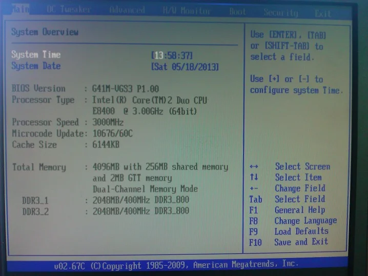

Биос такой, но раздела смены видеокарты я так и не нашел. Да и вообще почему она не показывает? Видно что работает, раз кулер вертится.
А всё, кажется я докопался до истины. На видеокарте разъем DVI-D, как я понял в данном случае нужен не просто переходник, а преобразователь. Переходник работает только с DVI-I. Я правильно понял?
В простых переходниках нет никакого преобразователя т. к. ЦАП там отсутствует. DVI-I содержит пины подключенные к аналогу(vga) , в DVI-D они не подключены.
Тут сказали, что видеокарта вообще вся цифровая, походу монитор надо менять.

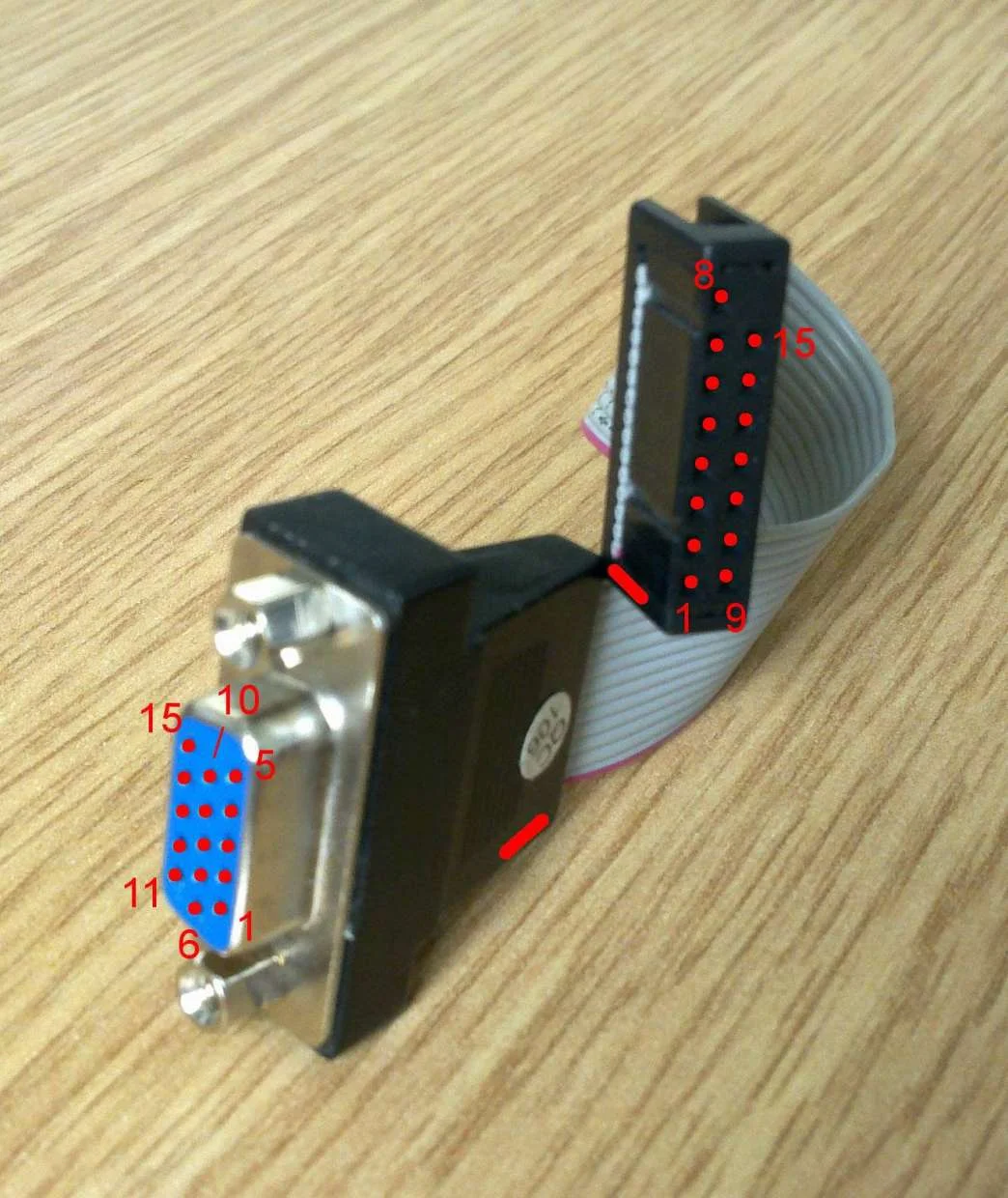

Чет я не пойму. Купил разъем VGA и воткнул на штырьки торчащие из видеокарты. Не работает :tehnari_ru_325: Может в сервис свозить системник?
