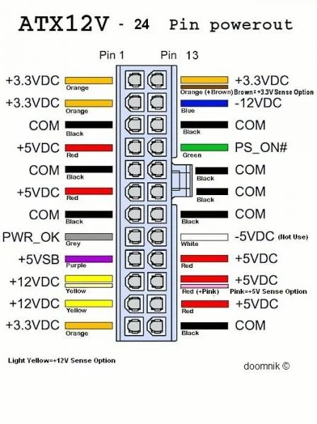

я так и не понял смысла совета... ну, допустим, оранжевый провод 3,3в впаивался отдельно... И ЧТО???
Ну и пусть соединит перемычкой и посмотрит запустится или нет.
Скопировал с другого сайта объяснение:"Показан "максимальный" вариант - проводники ООС бывают не во всех блоках, и не навсех каналах. Самый распространённый вариант ООС по +3,3V (коричневый провод). В новых блоках может отсутствовать выход -5V (белый провод)".
    39.4 KB · Просмотры: 105
соединит перемычкой ЧТО?
Выход 3.3В и 3.3 REMOTE SENSE (надпись на плате БП, название может и отличаться).
Просто сам столкнулся когда то с такой ситуацией. Захотел вывести на переднюю панель на разъемы под "банан" напряжения 3.3, 5, 12В. Взял БП ключил, запустил ПС-ОН, работает. Разобрал, выпаял все провода, оставил только PS-ON и PG. Включаю, а он не работает! Потом выяснил (просмотрел шлейф), что убрал обратную связь от 3.3В. Запаял перемычку прямо в БП - заработал.
насчет ,3,5 линии перепробывал не помогает
оооо заработал) коричневый провод соединил, с оряньжевым и зеленый с черным, ораньжевый который отдельно немного соединил с одним из кучки ораньжевых))) всем спасибо оромное, без вас бы блок пошел на запчасти)
