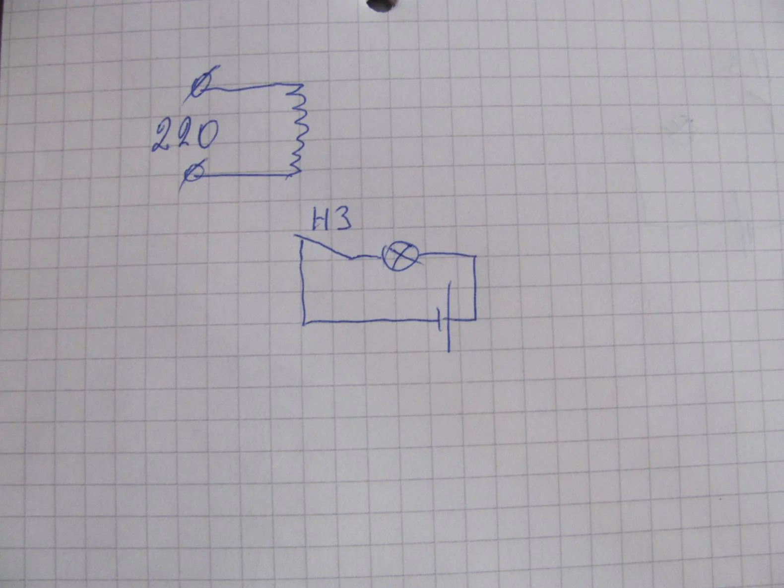

Всем добрый! Помогите пожалуйста с разработкой схемы включения аварийного освещения.
Задача состоит в том чтобы ав. освещение автоматически включалась при пропадании напряжения в сети.
Желательно схему на электронном ключе: на полевом либо тиристоре.
напряжение ав. осв. 12 вольт (от аккомика авто) ток 60 ампер.
спасибо!
Почему? Подобные устройства должны быть максимально надежными и простыми. Достаточно мощного реле.
а подскажите какое реле? и как должна выглядеть в общем схема?
Про конкретно марку реле ничего сказать не могу, давно живу в другом месте. Любое с катушкой на 220 вольт и одним (как минимум) нормально замкнутым контактом.
А сколько и каких будет лампочек? Что-то 60А смущает..

Контакт нормально замкнутый нужен ... :)
будет 8 лампочек по 60 ватт на 12 вольт

Я не в курсе, есть с НЗ контактами?
У меня где-то лежали пара контакторов на ток до 40 А у которых было по два нормально замкнутых и нормально разомкнутых контакта.
