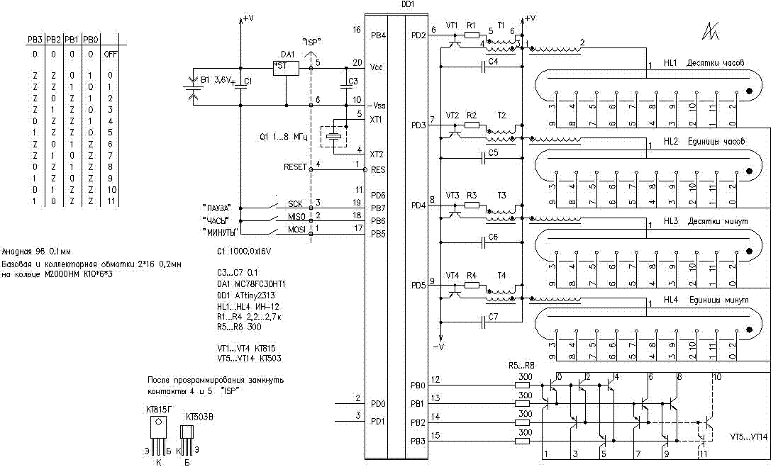

Помогите со схемой на газоразрядниках чем меньше тем лутше и если возможно питание от акуммулятора хочу просто зделать настольные часы а гиганские схемы нету не ресурсров не присосаблений делать.Кто поможет буду благодарен.

А прошивку для таких часиков можно?
Лучше на светодиодных индикаторах. Смотреться лучше будет и проще собирать. Да и не дефицит и дешевые индикаторы. У меня на работе собраны на газоразрядных. Еще лет 20 назад. Типа напоминалки, чтобы не забывать, когда на электричке аппаратуру отправлять. Но смотрятся эти газоразрядники весьма некрасиво. Кроме этого нужно высокое напряжение для питания анодов и ВВ транзисторные ключи.
а прошивку для таких часов можно и каке питание для них нужно ? Если не сложно то схему блока питания таких часов скинте пожайлусто
Можно. С питанием от внешнего источника с резервным батарейным питанием. Схема проще для понимания. Работа схемы в тестовом режиме проверки индикации и формирования секундного интервала.
Спасибо буду шя делать или начинать делать
